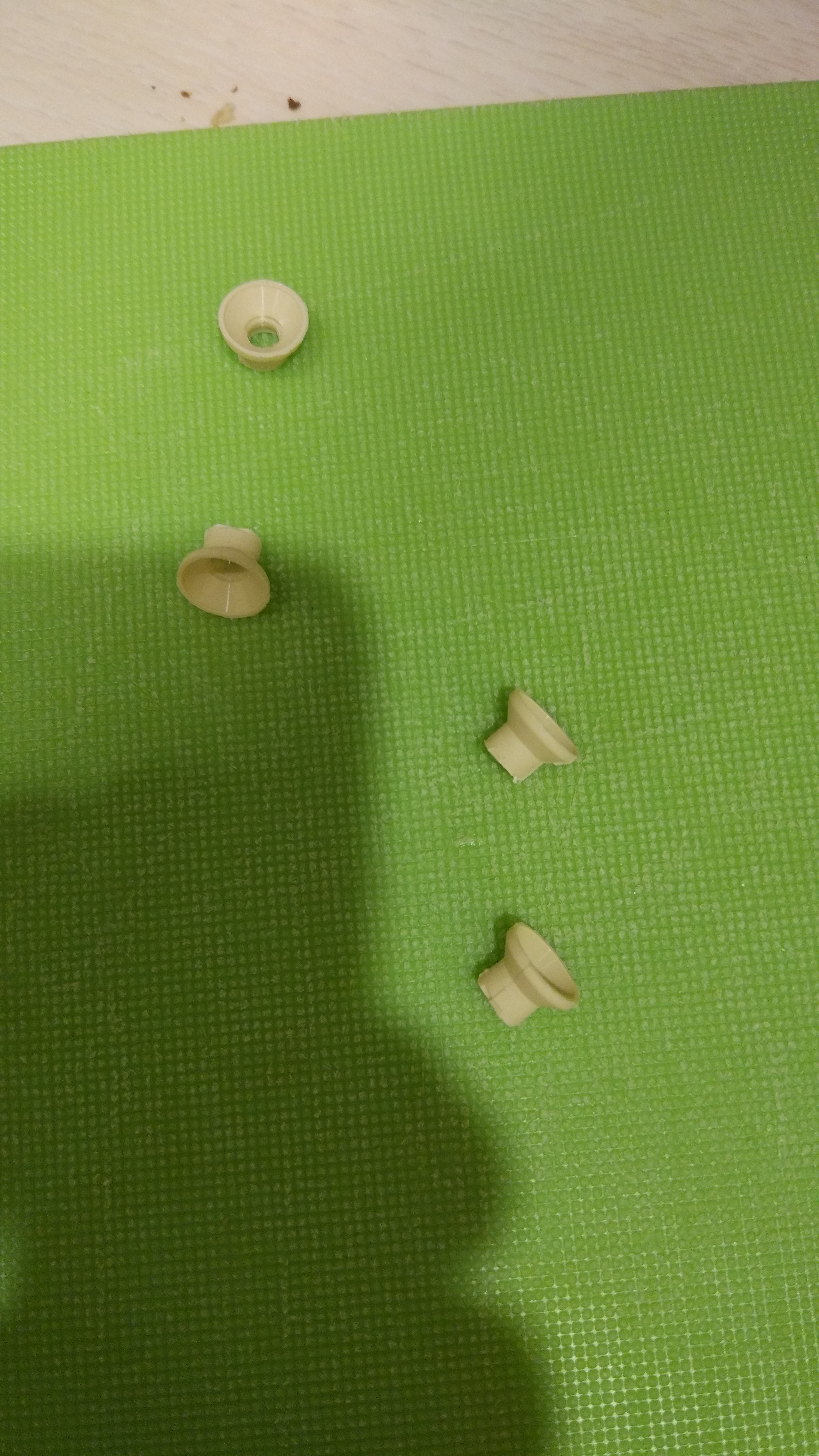

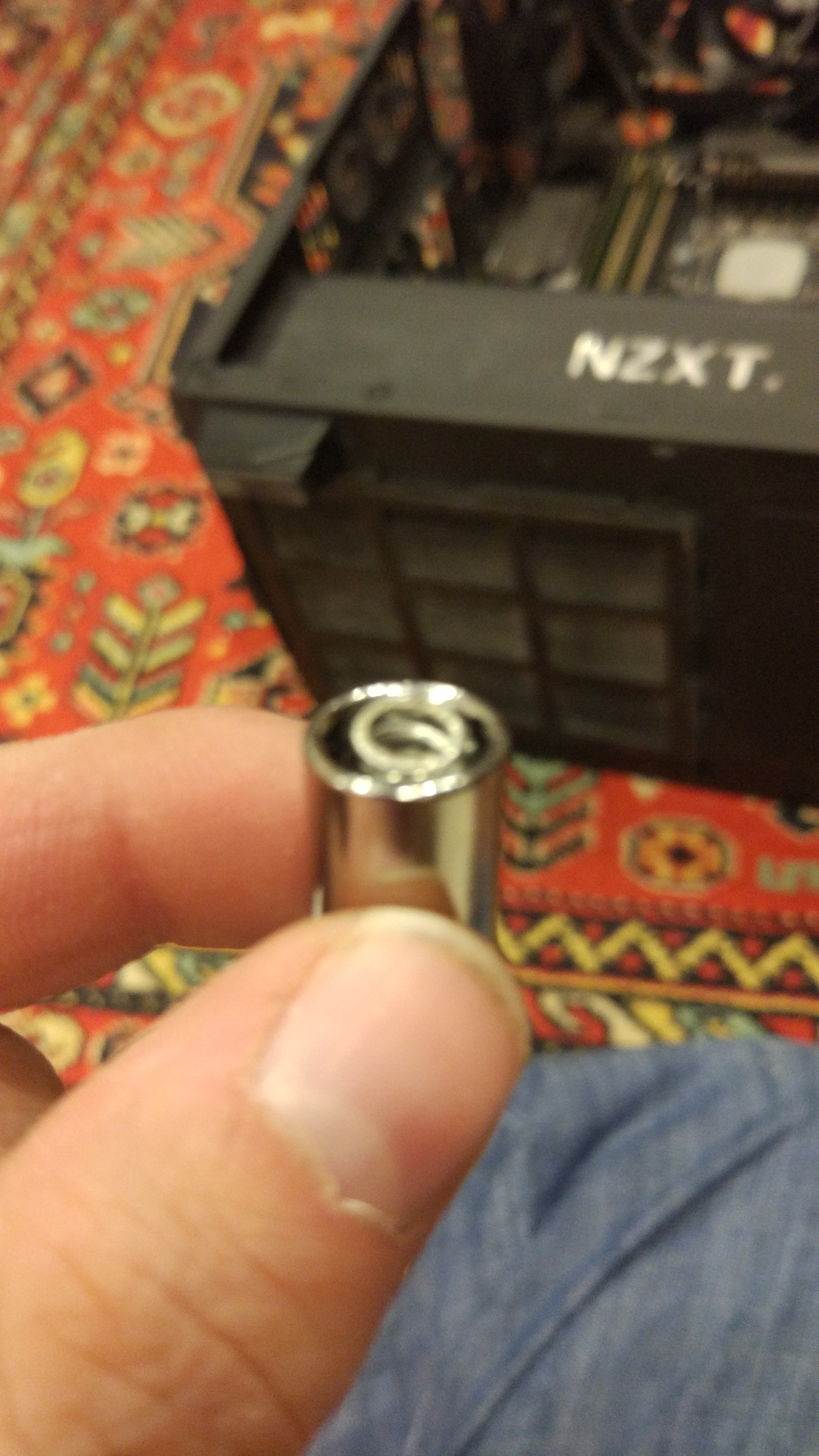

Добрый вечер. Возможно мне попался брак как вариант, но реально не могу нормально прижать так как почему то прокручивается. Установил все по инструкции, да в принципе там и без инструкции все предельно понятно было. Видео видел это ещё перед тем как сделать заказ водоблока этого, после просмотра принял решение купить этот водоблок. Кстати, у вас пружинки тоже вровень как у меня ?#77

Feo69
брак банальный, мне такие же попадались, подложи проставки/шайбы 3-5мм толшиной во внутрь и все будет ок

у него проблема в том что пружины полностью утоплены в гайках

Не, у него проблема в том, что он не знает, что кроме этих пружин, бывают пружины ещё и других размеров :lol:

Были бы более длинные пружины в комплекте, уже бы поменял. Нашел выход из ситуации с прижимом, помог комплект крепления от thermalright )
