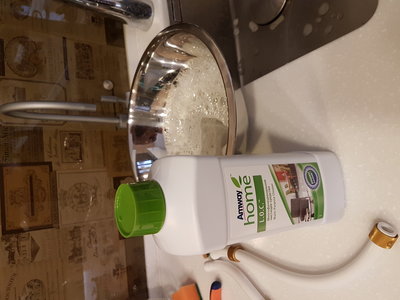

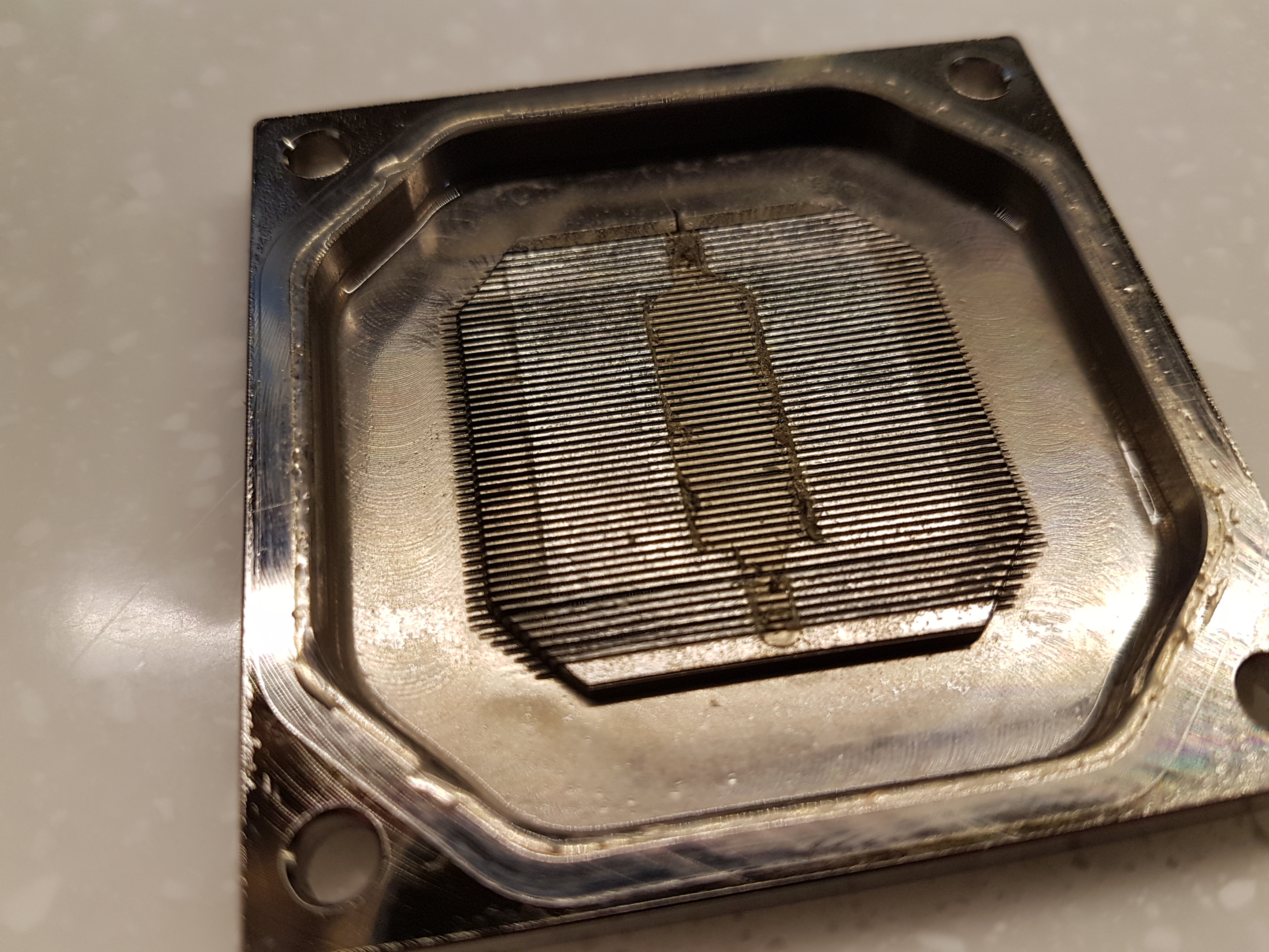

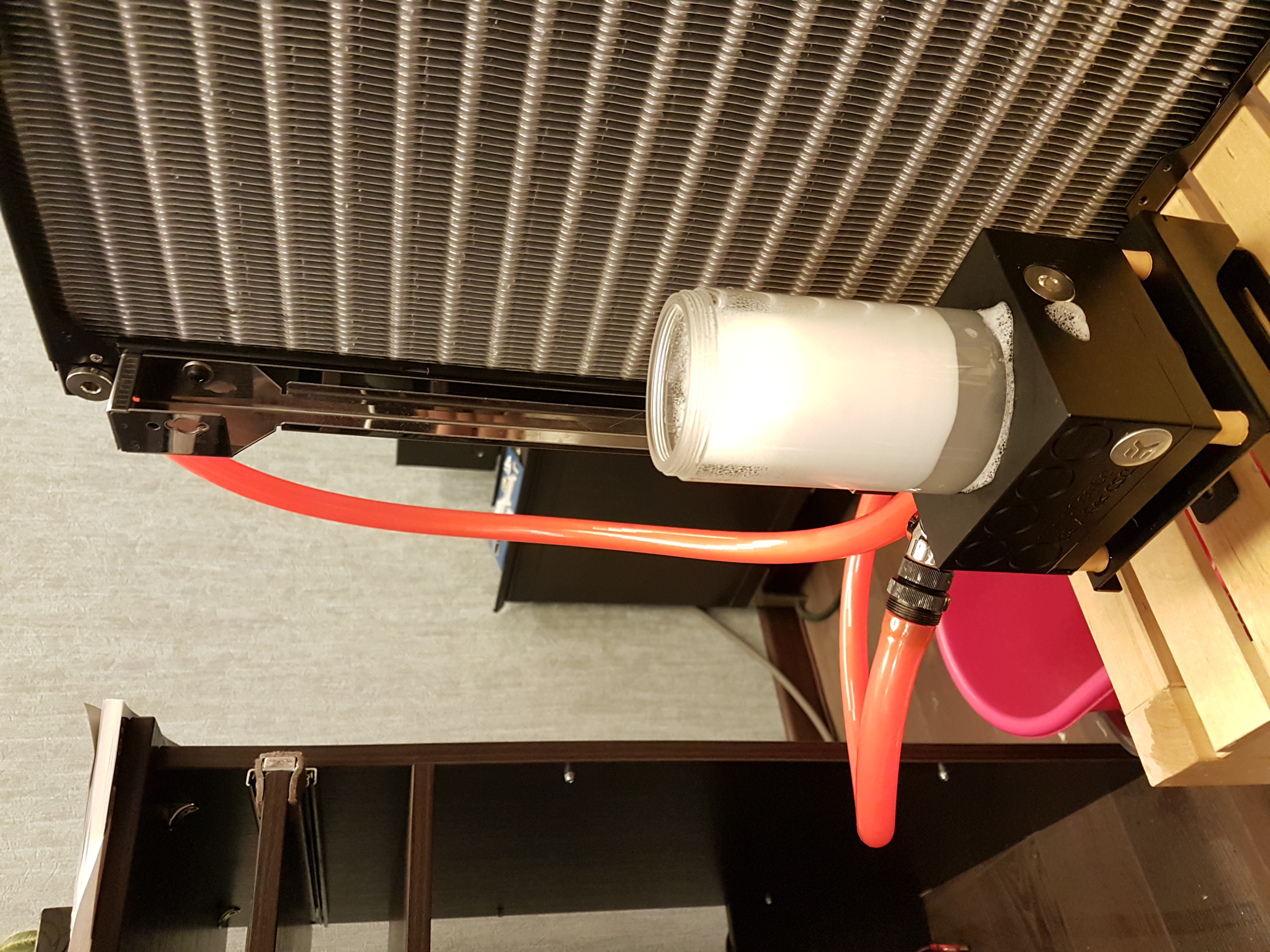

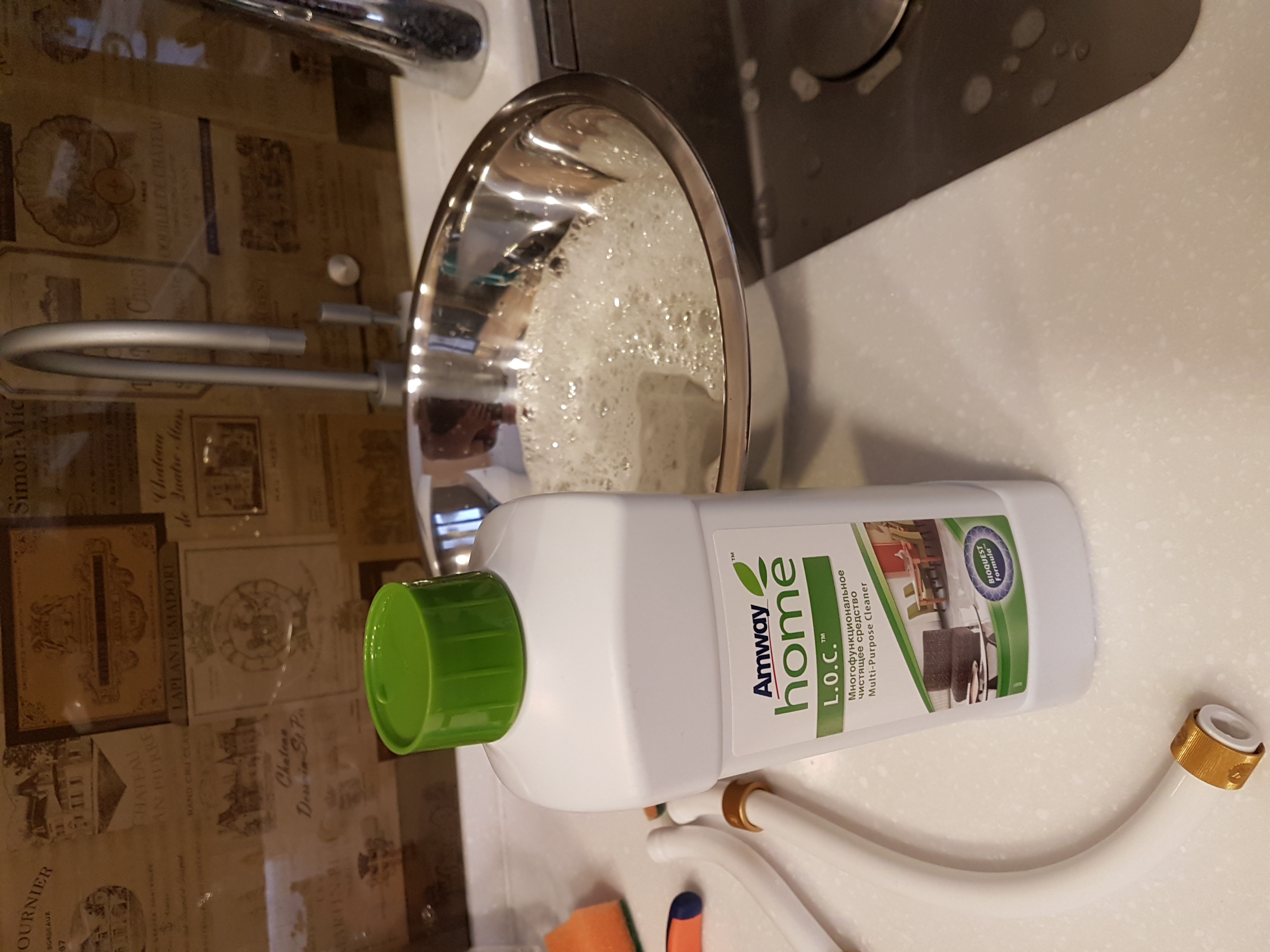

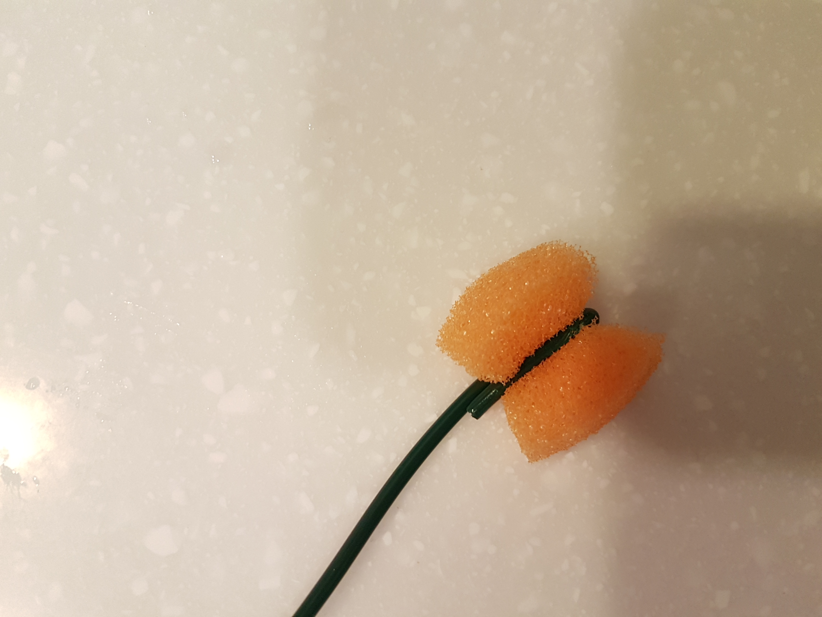

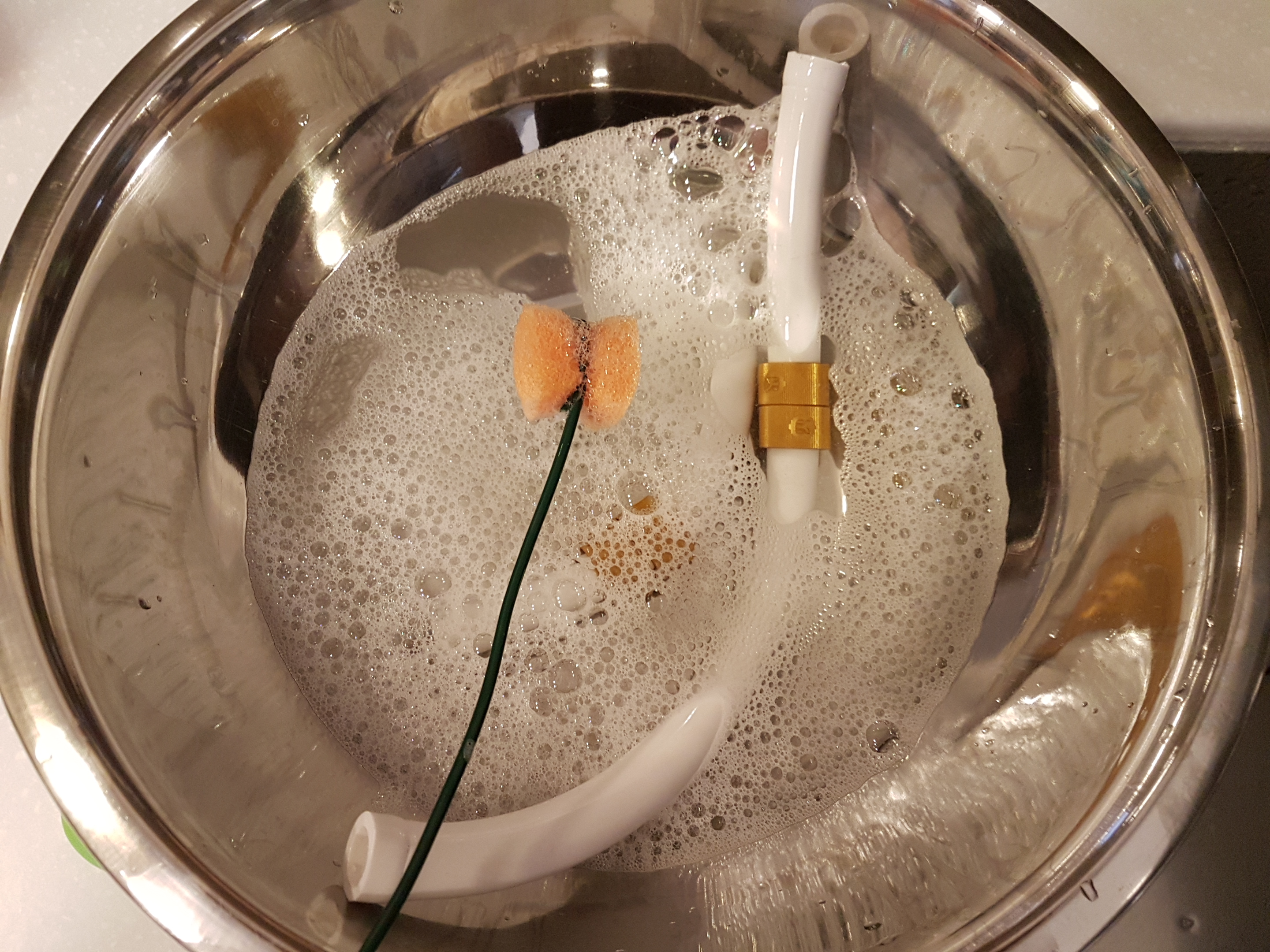

Весь день чистил, пересобирал СВО.
Почистил водоблоки:
Видеокарта - водоблоку год, мог бы не открывать даже. И термопасту мог бы не менять. Все в идеале.
Процессор - водоблоку 3.5 года, был незначительный налет, почистил зубной щеткой + amway который рекомендовали в теме.
Трубки прочистил куском губки, зажатой в проволоке. Для профилактики. были чистые.
Помпы с резервуаром поменял (помпе 3.5 года, от греха подальше, а резезвуару резьбу поломал, давно хотел поменять.
С морой конечно повозился... Промывка лимонкой ничего не дала. Жижа не посинела. Заливал 50С, но эта дура охладила воду мгновенно до комнатной температуры :)
Потом amway пошел в радиатор, только успевай пену убирать. Ну ничего не вымыл из радиатора.
Всегда бесцветную жижу готовую использовал EK. Ее и продолжу лить.
