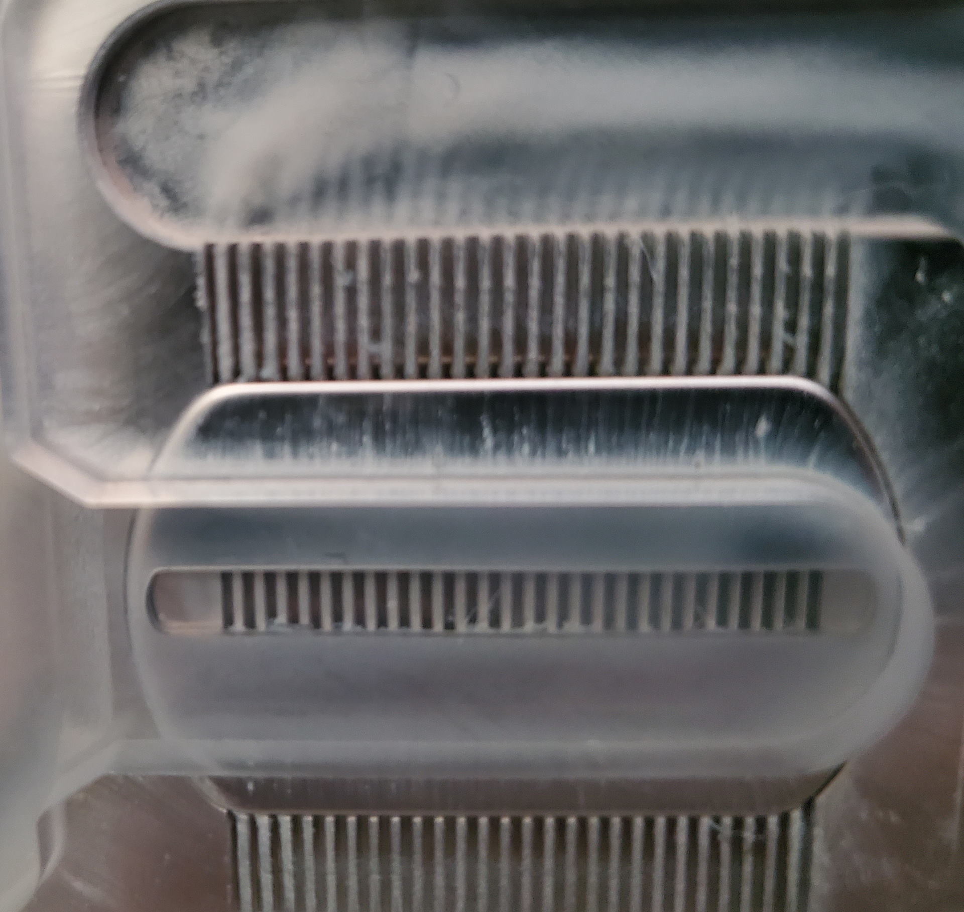

главное чтобы была не хуже ЕКшной, которая ~8 год используется без полной замены.
С неделю назад камрад в личке рассказывал и показывал, что после недели с екашной прозрачной жижей отмывал весь контур 6 часов...
По фото акрил и основание гпу водоблока было покрыто мутным белёсым налётом, похожим на пластификатор
аналогичная ситуация. предвкушая себе занаяние на пару дней (разобрать помыть собрать).
Что именно аналогично? Прозрачная ЕК и проблемы? Давайте подробности с фото. У меня есть фотка высланная камрадом, но за него писать не хочу, захочет сам поделится.

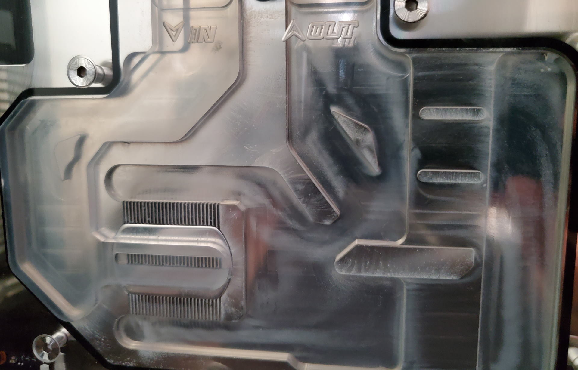

2.jpg [ 309.67 КБ | Просмотров: 655 ]
1.jpg [ 206.28 КБ | Просмотров: 655 ]
Когда в 1850 году из Европы в Америку привезли первую партию воробьёв, американцы так обрадовались, что закормили их всех до смерти
Регистрация: 19.03.2008
Откуда: Беларусь
Не знаю, с чем связан белый налет, возможно со шланга вымыло пластификатор.
Если это не отражения на фото, то кажется, никель уходит.
2.jpg [ 548.36 КБ | Просмотров: 652 ]
1.jpg [ 355.07 КБ | Просмотров: 652 ]
шланги ек-ашные. (взял а потом увидел что это обычный китайский пвх за 100 руб/м)
Капнул в сторону состава аквы и нашел вот такое : охлаждающая жидкость для плазменной резки

У меня прозрачная ЕК уже полтора года в контуре на трубках и все кристально) Выходит все проблемы от шлангов.
так у них же на сайте указана совместимость со своими же шлангами.
До трубок я год сидел на ЕК шлангах с жижей ЕК и пластификатору намылось будь здоров. Потом всё разбирал и вымывал.

Давайте я поделюсь опытом. Была и аква и куланс и ек.
1. Аква качественная жидкость, не пахнет, даже на зуб пробовал, жив. Пару капель попало на ssd m. 2, пыхнул диск. Сливал с контура через два года, такая же кристально чистая и осталась, коррозии и осадков нет, контур медь хром труба, водоблок хиткиллер и ек, чистые.
2.По кулансу, был не 702 а 705. Очень густая, жижа качественная, заливал ей полплаты, нет проблем. Поэтому 702 да самая лучшая жижа и у меня есть в ней уверенность, что если сифанет, железо не пострадает. Аква в этом плане у меня под вопросом.
3. ЕК самый дешман, да на фитингах оставался белый налёт. Подтверждаю.
