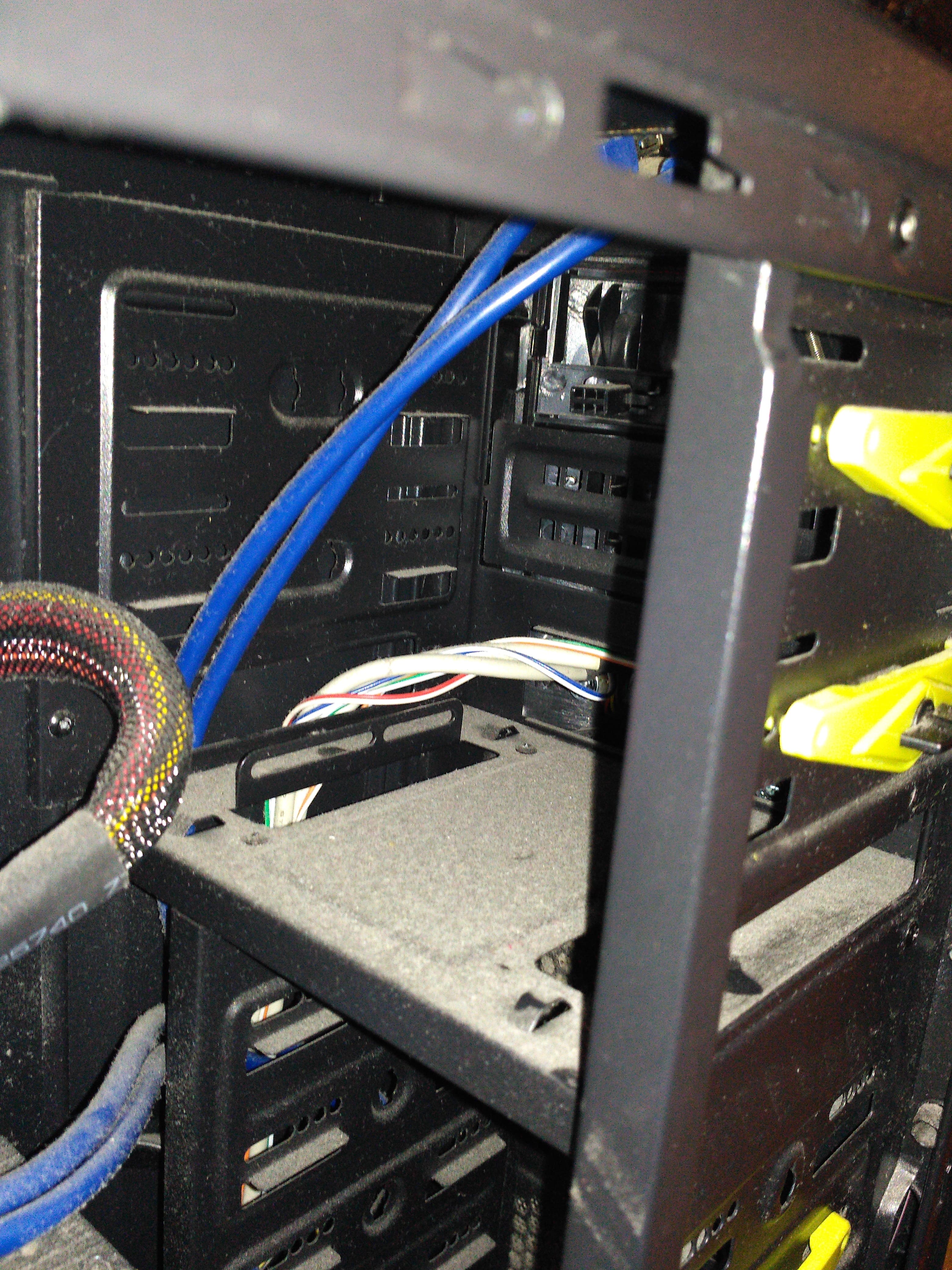

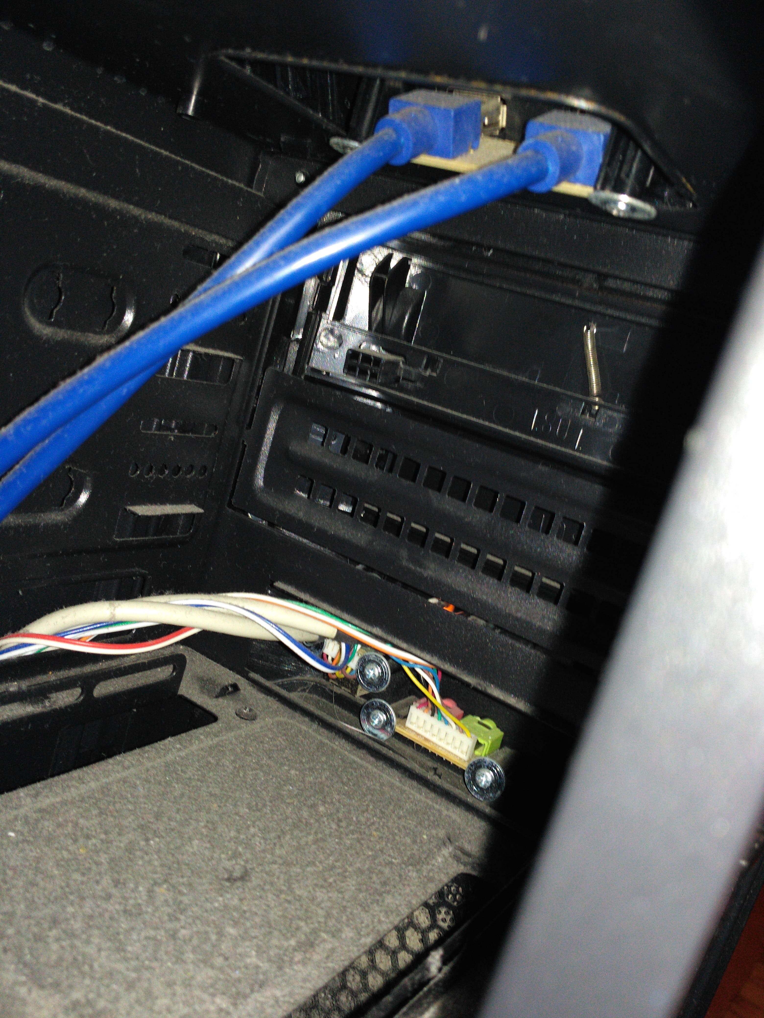

Регистрация: 25.08.2015
Фото: 40
wwwwmax писал(а):
У меня такой резервуар стоит. Проблем никаких не было.
Он занимает два 5.25 отсека, так ведь? А то в моем корпусе только один отсек указан в спецификациях. Как думаете, уместится здесь без проблем? ( не обращайте внимания на пыль :D )
Синие юсбшные провода можно будет отсоединить при необходимости
корп2[1]-iloveimg-compressed.jpg [ 1.23 МБ | Просмотров: 1012 ]
корп[1]-iloveimg-compressed.jpg [ 1.65 МБ | Просмотров: 1014 ]
Регистрация: 08.06.2017
Фото: 12
Да, два отсека занимает. Как два дисковода :-) Думаю влезет. Прежде чем покупать радиатор, измерь линейкой место куда захочешь поставить радиатор. Я купил слишком большой. Внутр не влез. Пришлось снаружи приделывать :crazy:

pelekan2007 писал(а):
В чем смысл квадрата 4х120?
проще разводка (на 2 фитинга и 2 уголка), проще заправка, проще слив, удобнее монтаж...
johnny влезет, но если радиатор будет выносной, возможно имеет смысл повесить помпу и рез на него ?
Мне нужен мир! Желательно целиком.
Мой MORAzilnik https://forums.overclockers.ru/viewtopic.php?f=118&t=621777&p=16776668#p16776668
Фото: 40
Смысл, возможно, есть. Но за пределы корпуса ничего кроме радиатора не хочется выносить.
