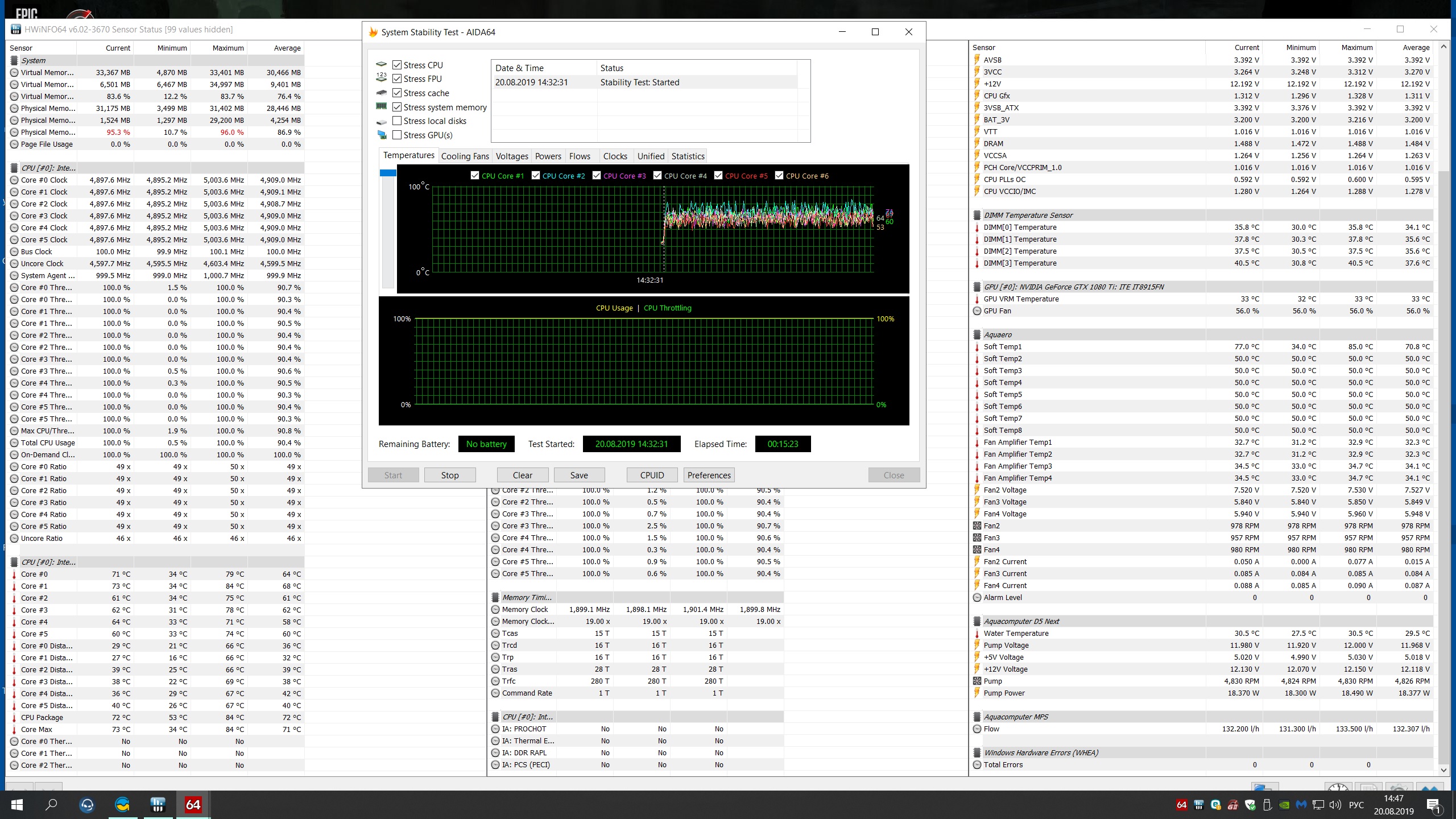

Если я правильно помню, у общественности вызвали сомнения того, что у вас адекватные температуры в контуре даже при работе вентиляторов на 1200 об/мин, на что мы так и неполучили полного ответа, только ваши слова и разрозненнные показания.
Вот пример того, что мы тогда хотели увидеть:
44687
...где видно разом:
- прохождение теста в AIDA (да можно и LinX);
- температуры: процессора, воздуха, воды и ее дельту;
- присутствие разгона процессора/кэша (если последний присутствует);
- и скорость вентиляторов.
Про шум вертушек тут индивидуально, у каждого слух разный, кому-то и 600 об/мин - это громко, а кому и 1000 об/мин - не слышно...

aggression хорошо сниму на днях видео с подробным видом скорости вращения вентилятора и также что бы видно было разгон проца на 5100 и кеша на 4700 ...у меня совсем другие данные по этим вентилям.

...и "температуры: процессора, воздуха, воды и ее дельту" - это нас и нтересует в большей степени.
...видео не обязательно, достаточно скрин нагрузки и мониторинга.

aggression хорошо раз видео не надо сделаю скрин с hwinfo.

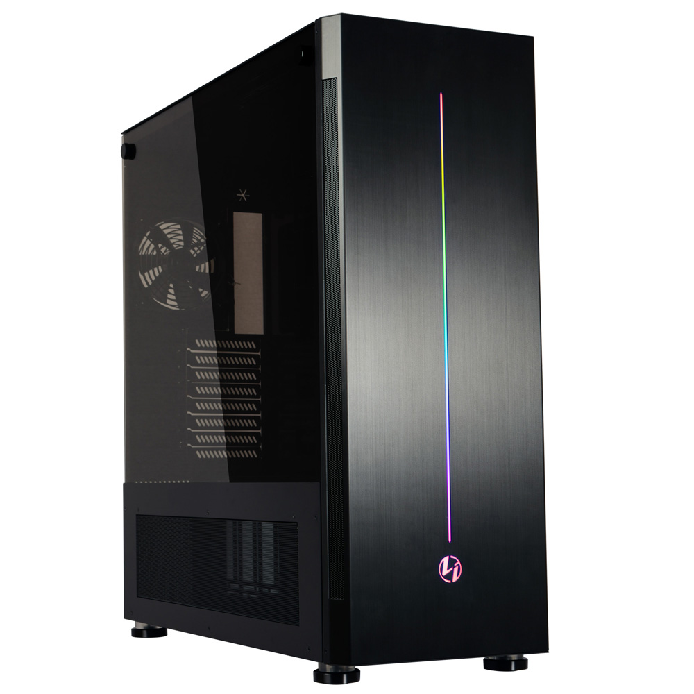

Какой корпус на фото?

не, не забанили, просто в профайле у него написано "thermaltake g10 корпус (переделаный замоденый)_"
Я погуглил, но не понял, как так он его переделал ...:)

Breslavets сорян не увидел первый раз вопроса ,на второй раз не успел ответить троль опередил...lian li 3000wx у меня.12 кг по весу.Профиль еще не успел обновить.

Я так понимаю "кина не будет", точнее тестирование в aida 15 мин. и скрин hwinfo этого дела, разумеется в процессе теста?..

будет попозже чутка ...сегодня сделаю .
Добавлено спустя 2 часа 1 минуту 44 секунды:
сделал, такой скрин устроит?Надо ориентироваться на среднее значение в таких тестах а не на пиках и скачках это надпись average но думаю вы и так об этом знаете.soft temp 77 это максимальная температура на ядро.

kayrosbs процессор без скальпа что ли? И можно пожалуйста еще один такой же тест с 1 галкой ФПУ(минут 10 вполне хватит).
