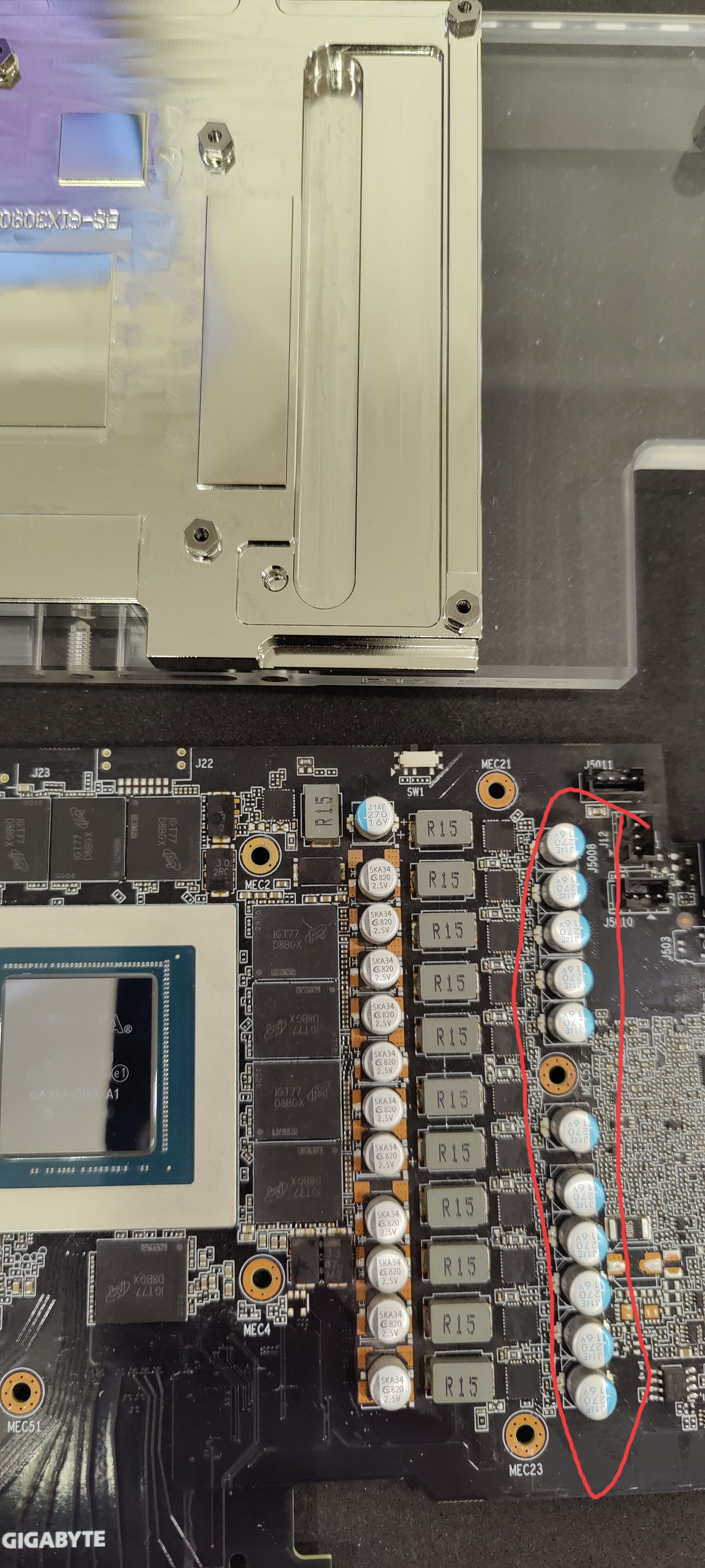

Ребята помогите!!! Китайский водоблок Barrow не перекрывает область конденсаторов на Gigabyte Aorus Xtreme RTX3090. Критично это или нет?
Что значит не перекрывает? Может в картинках покажешь?

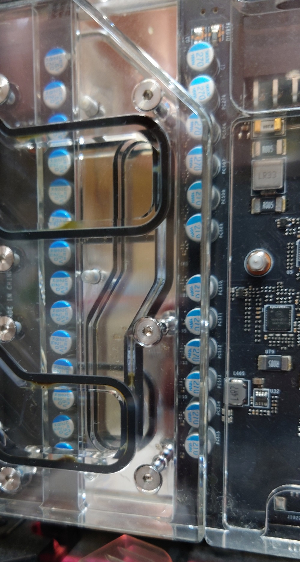

Не вижу проблем. Будут видны под оргстеклом. Обычная практика производителей ватеров для карт с высокими конденсаторами.
А что бы их спрятать, холодная пластина должна весить пару кило)

KeksUs дак и не должен, этож кондёры, на кой ляд их обводнять? внутренний ряд тоже водоблока не касается если что.

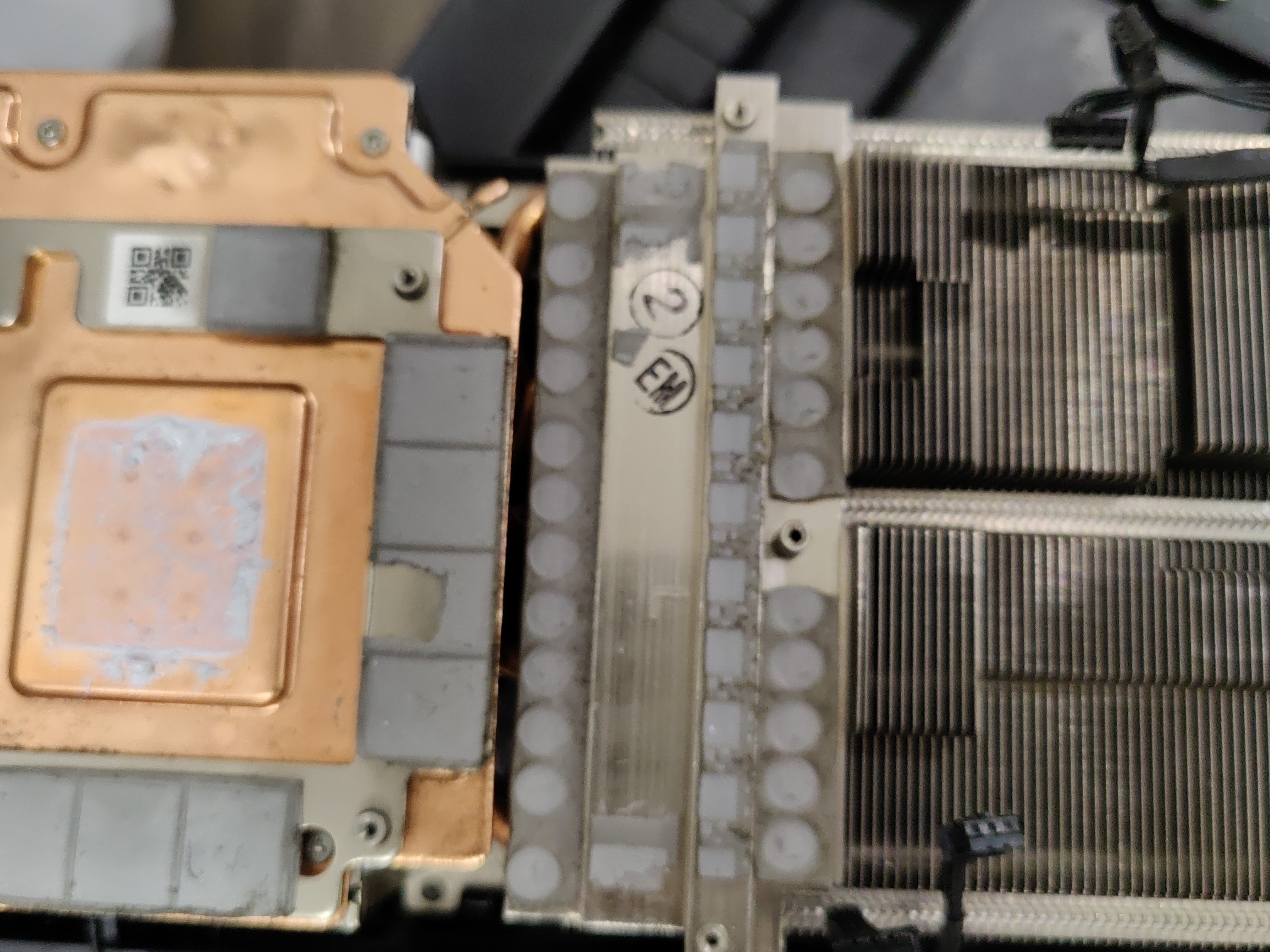

Понял, выдохнул.... Спасибо. На стандартном радиаторе просто над ними термопрокладка.
Это изврат от гигабайта) Хотя такое встречается часто на картах с воздушным СО.
К моему фото выше. Те же кондеры, воздушное СО не контактирует.
