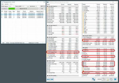

Регистрация: 25.09.2014
Откуда: норильск
Фото: 36
aggression там можно сделать расчет power consumption в случае если flow подключен к акве и есть температурные датчики in out.Есть смысл перетыкать usb high flow , если пока только один датчик с водой на помпе?Я жду радиатор и резы укороченные ,что бы уже все основательно сделать в новом корпусе.166 ват нагрузка на систему получилась на доп скрине от siv64 указанно.

kayrosbs писал(а):
в случае если flow подключен к акваеро
А у тебя он к сидирому что ли подключён?

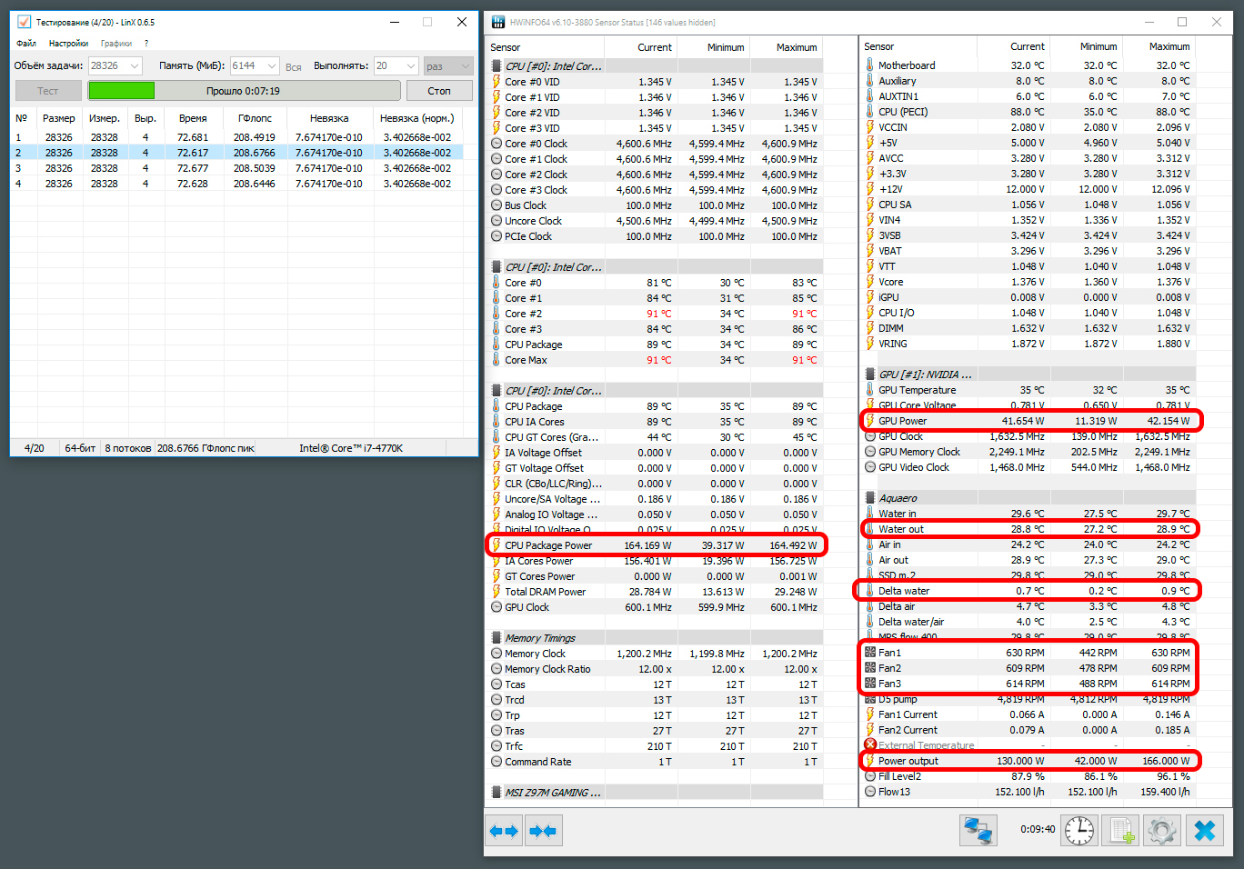

kayrosbs писал(а):
а можно картинку прислать где это?
Нужен подключенный к aquaero: mps flow и два датчика воды вход/выход.
картинка
44763
Теперь по тестам эффективности и показателям в пике...
вентиляторы ~630 об/мин
потребление периферии в контуре ~207W
отводимая мощность в контуре ~166W
температура воды на выходе ~29°С
дельта воды ~0,9°С
44764
вентиляторы ~1073 об/мин
потребление периферии в контуре ~209W
отводимая мощность в контуре ~177W
температура воды на выходе ~27°С
дельта воды ~1,0°С
44765
на этом этапе пришлось поднять напругу на
кэш +0,005V, т.к. система ушла в ребут
Что предположительно у вас, kayrosbs:
вентиляторы ~1328 об/мин
потребление периферии в контуре ~196W... cpu ~166W, ram ~30W
температура воды на выходе 31°С
дельта воды 3,6°С
PS: конечно, 9 секций лучше 6, но... вот вам 3-секционник:
вентиляторы ~1293 об/мин
потребление периферии в контуре ~252W
отводимая мощность в контуре ~403W
температура воды на выходе ~32°С
дельта воды ~1,4°С
41177
PSS: надеюсь, выводы об эффективности вашего контура (будь-то выбор радиатора или вентиляторов) сделаете...
для меня, если температура в контуре >33°С или дельта воды >2°С - это показатель его неэффективности.

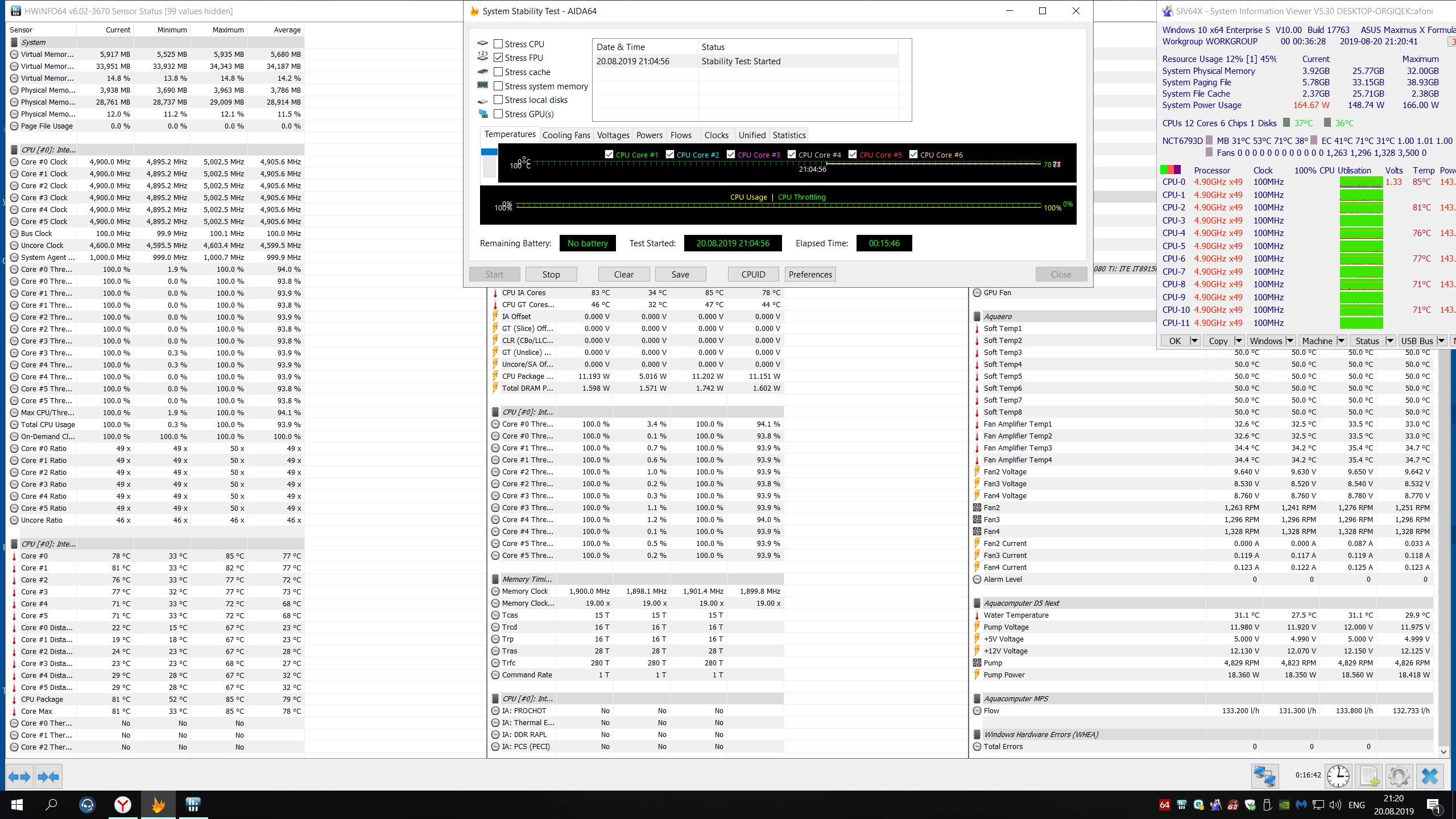

ты зачем мне линкс постишь?совсем что ли?с галкой fpu давай...))Что с тобой братишь?ты думаешь я забыл твои градусы с fpu?кого обманутуь хочешь?себя?себя может и обманул а меня нет.Молодец что выписал цыфры ,а теперь делай скрин аиды с fpu 15 минут.Ты мне привел 3х секционик в сферическом коне в вакууме(непонятно под какой нагрузкой и каким тестом) охотно верю мощи твоего контура :lol:
а вот это ты зачем написал когда я выше уже написал и так?ты уверен что ты прочитал что я написал? тебе на трех секциях своих приведу старый скрин надеюсь выводы сделаешь :lol:всеголишь на 22 градуса холоднее у меня).

он мне на 4600 мгц стоковой частоты привел скрины...Да тут полнейший дибилизм в даунвольтинге со стоковой памятью ....сравнивать 4600 под даунвольтингом и стоковой памятью и 5000 с в хлам разогнанной памятью...ага .Небудет никаких скринов в fpu потому что у него там ситуация плачевная вот он линкс и запостил.
nag77 а где скрины твоей сжо в стресс тесте?только на бесполезный тролинг мозгов хватает?
Aggression я вот не понимаю к чему я тут должен стремиться на этом скрине к 91 градусу?а где троли которые скажут откуда у тебя 4600 а не 5000 и откуда 91 градус?нету?
