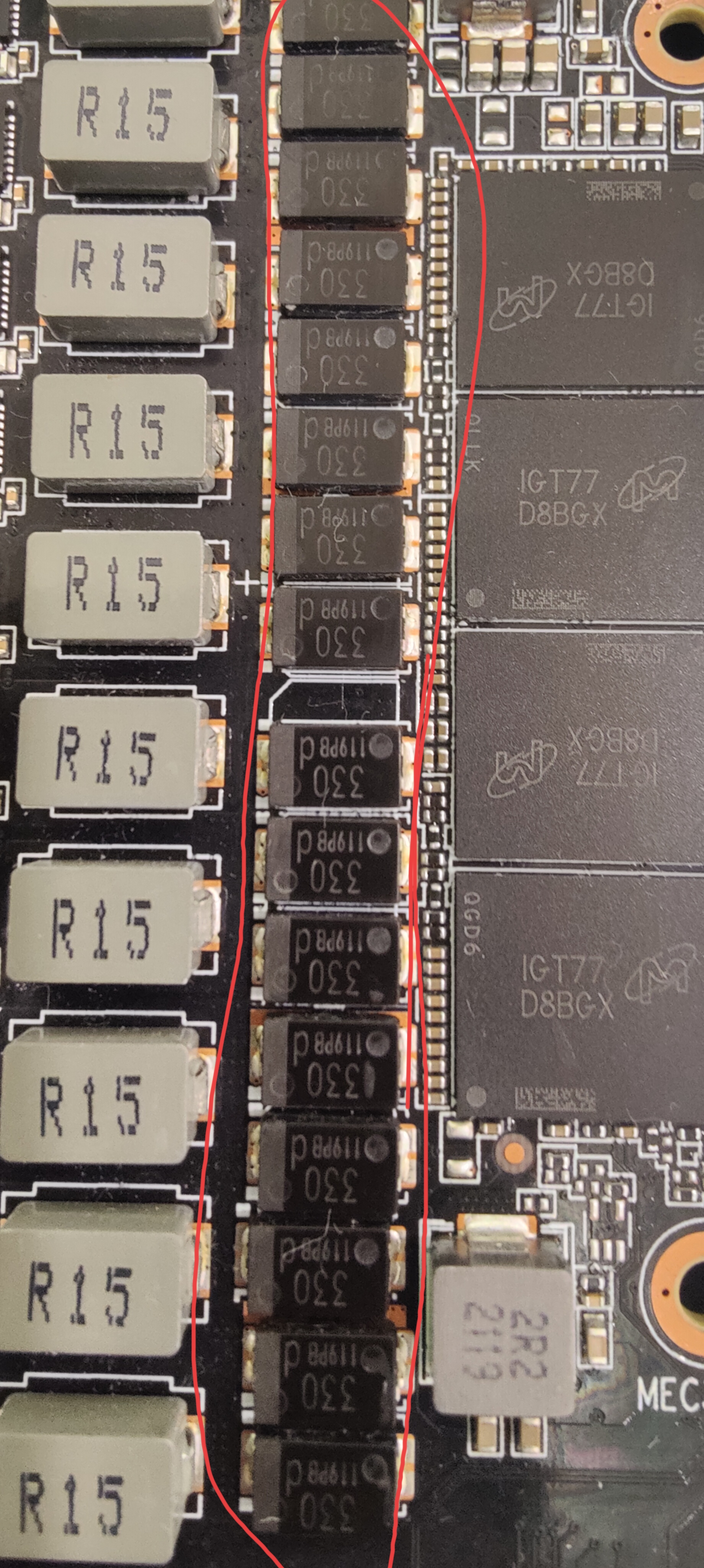

А это что за блок чипов? Он тоже у меня получается без термопрокладки, там расстояние до стенки водоблока миллиметров 8...
Твердотельные конденсаторы. Охлаждать нет нужды.

KeksUs smd конденсаторы. В охлаждении не нуждаются.
Понял. Спасибо!

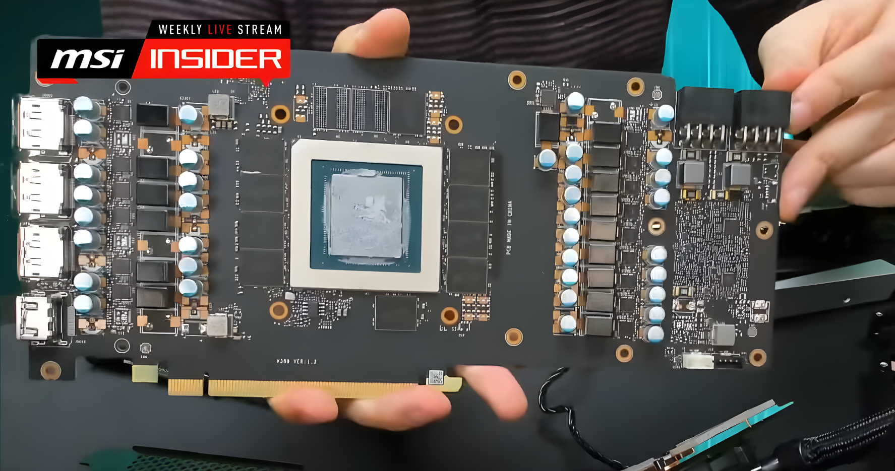

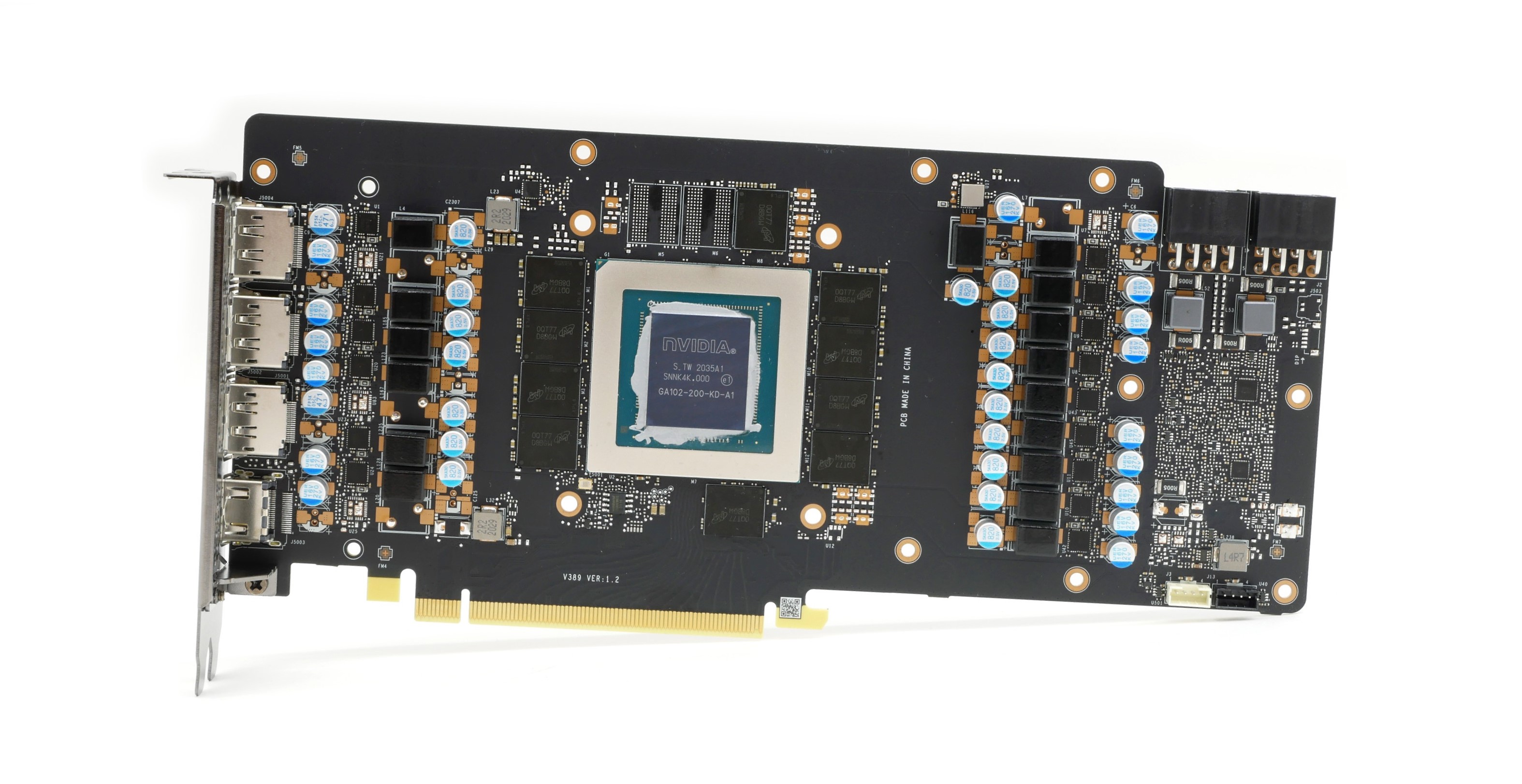

Я тут всё искал водоблок для своей RTX 3080 SEA HAWK X 10G, но увы тщетно. Однако нарыл изображения печатной платы и по сравнивал с другими от мси.

Это ведь одинаковые платы или глаза меня обманывают?

Xrona666 визуально да. Я бы на Вашем месте снял СО со своей карты, чтобы убедиться окончательно. Может ревизию PCB можно посмотреть не снимая СО. На мою профильную 3070 тоже нет водоблоков официально, однако как родной встал от KFA2 RTX 3070 SG 8G, т.к. PCB у них идентичны (Gainward RTX 3070 Ti,Gainward RTX 3070 OC, Galax RTX 3070 Ti и т.п.).
Сам визуально не могу отличить, но может и вправду перестраховаться будет не лишним.
Intel Core i5-13600KF + MSI RTX 3080 SEA HAWK X 10G + 32GB RAM DDR5 6666MHz. Fractal Design Define 7 XL
Регистрация: 19.03.2008
Откуда: Беларусь
На 99,9% платы идентичны, номер и версия совпадают.
