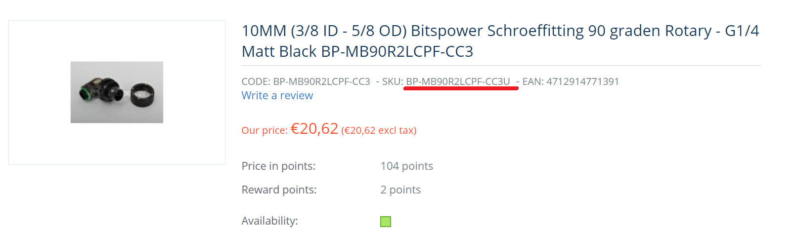

losinka писал(а):
BP-MB90R2LCPF-CC3U
https://www.highflow.nl/watercooling/aa ... f-cc3.html
Регистрация: 13.12.2019
Откуда: Германия
bomber91, nag77, посылки в Германии вскрываются тобой на таможне и при работнике этой самой таможни, который проверяет содержимое. Буду думать.
nag77, проглядел, я BP-MB90R2LCPF-CC3U искал. Спасибо!
Опять проснулся с мыслью, что в городе немцы.
Последний раз редактировалось losinka 09.04.2020 13:08, всего редактировалось 1 раз.
Регистрация: 19.03.2008
Откуда: Беларусь
losinka писал(а):
BP-MBRCPF-CC3U
Как вариант замены
Добавлено спустя 1 минуту 39 секунд:
losinka писал(а):
проглядел
Да?)
