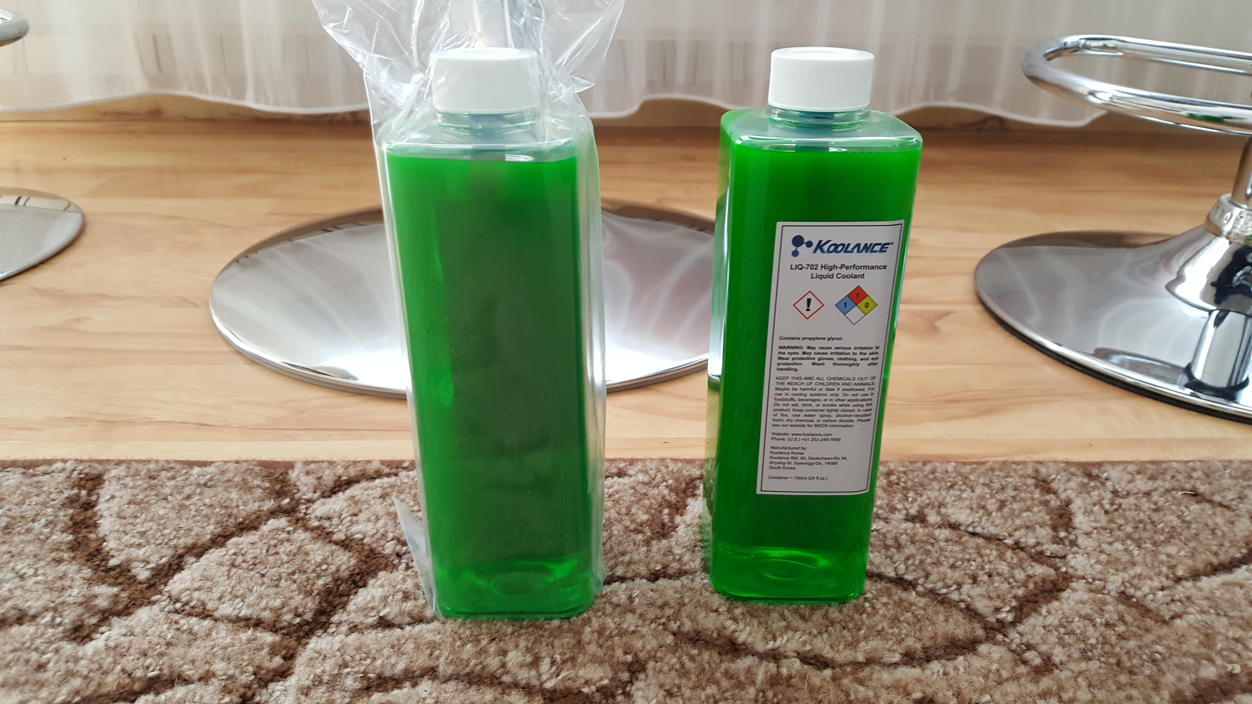

Моя ЖиЖа тоже уже пришла
2.jpg [ 4.03 МБ | Просмотров: 734 ]
Пока впечатления только положительные,внутри ничего не плавает,никакого осадка.
losinka писал(а):
пока в раздумьях ещё, но с удовольствием выслушаю твоё мнение, как заправишься.
А что думать,определись с требованиями к жидкости и покупай.

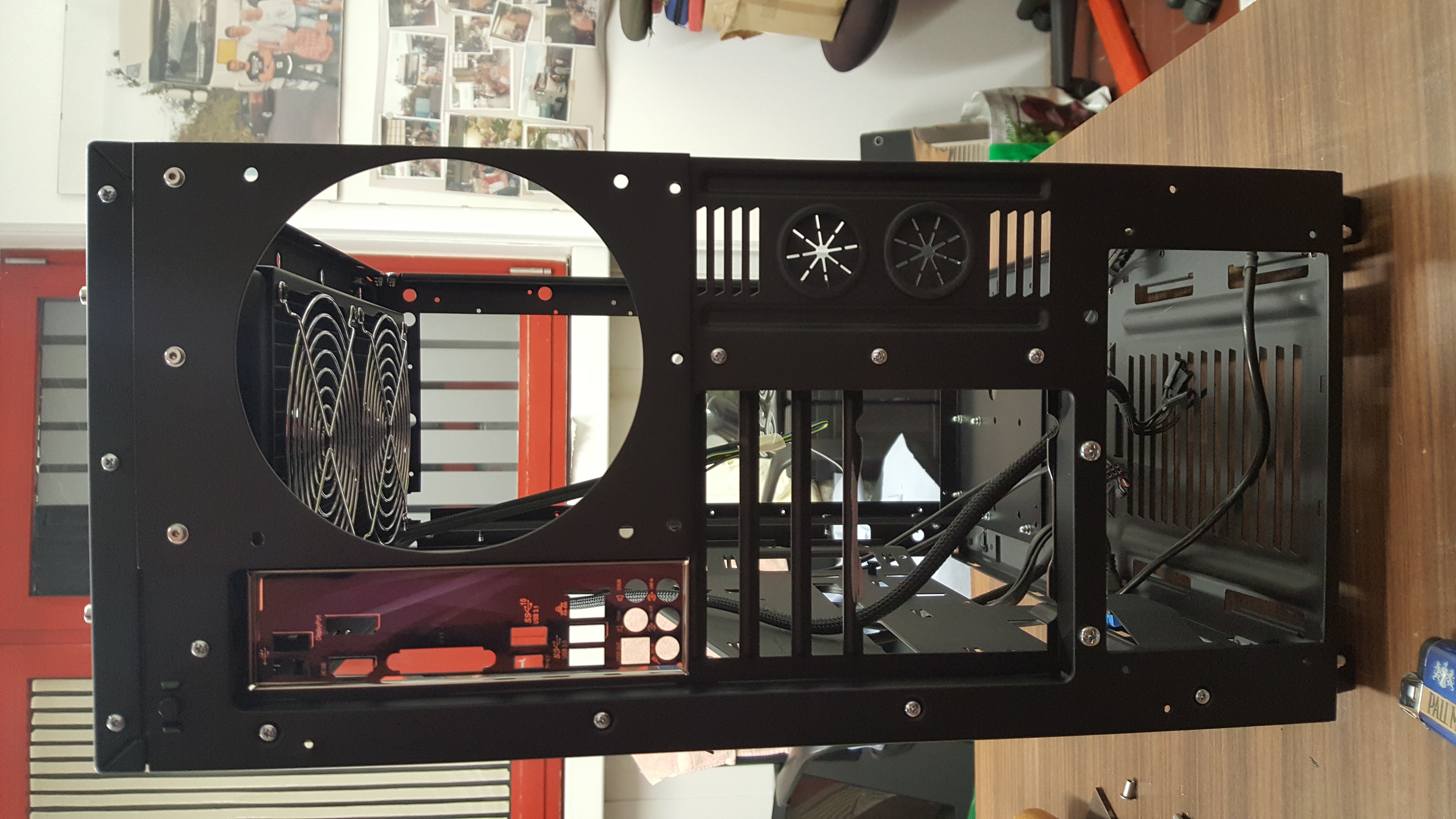

Как заправлюсь конечно отпишусь,немного нужно подождать ПК пока находится вот в таком плачевном состоянии(:
1.jpg [ 4.48 МБ | Просмотров: 734 ]
много чего переделывается,допиливается,перекрашивается.
