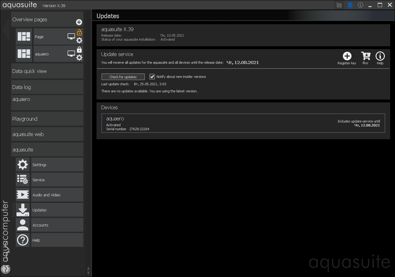

Регистрация: 11.02.2015
Здравствуйте
помогите...
Есть:
* Pump: Aqua-Сomputer D5 USB
* Controller - Aqua-Computer aquaero 5 LT USB
контроллер ПК видет все нормально,но вообще не видет помпу (подлючаю через USB в мать)
п.с - с кабелем все нормально пробывал кабель от контроллера,результата 0
aquasuite - программа не видет помпу , Устройства и принтеры - ни чего не появляется
* Motherboard: MSI MEG Z490 UNIFY
Регистрация: 07.08.2013
Откуда: Тула
Фото: 53
intyiciya писал(а):
помогите...
Скрины давай. Начни с аквасьюта. Так как пишешь ты с ошибками первоклассника, то на пальцах тебе объяснять бесполезно.
что именно?
aquasuite_2021-05-25_03-03-57.png [ 56.71 КБ | Просмотров: 660 ]
Регистрация: 23.09.2020
В инструкции на Aquaero 5/6 п.24.5 (стр 47/56) косвенно указано что только LT может быть ведомым устройством расширения (expansion device), а не PRO/XT, если я правильно понял. Вопрос на немецких форумах пока не задавал, может быть тут у кого есть опыт, возможно с последними прошивками PRO и XT тоже могут выступать в этой роли, а не только выполнять функцию master device?
