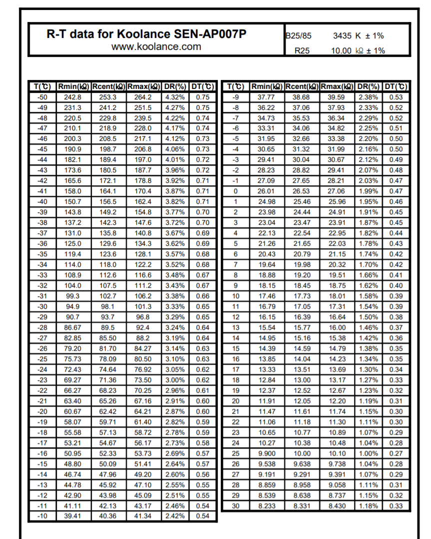

assad писал(а):
у меня на этот счет другая теория, см ниже.
Во всех датчиках используется термопара на 10Ком. На скрине. Возьмите десять подобных термопар, подключите и у всех будут разные показания. Ибо от природы он имеет погрешность. На скрине.
Что касается "поэтому на поверхности меди температура чуть меньше чем около потока воды" - железная часть фитинга по температуре со временем уравновешивается с температурой жидкости. Да, есть определенная инерционность запаздывания показаний при изменении температуры жидкости. И в случае, если на фитинг датчика имеется какой либо прямой обдув - показания будут некорректными.
Поэтому аквасьют дает возможность пользователям выставить необходимый офсет для подобных датчиков.
