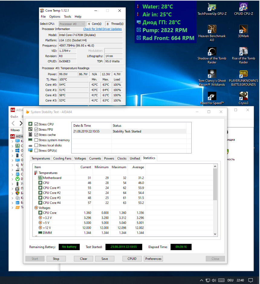

aggression писал(а):
Эффективная СЖО - это та, при которая дельта температуры теплоносителя в контуре стремится к нулю
Это с каких это пор эффективность СЖО считается по дельте температуры теплоносителя в контуре????????? :lol:
В нормально спроектированном контуре температура ОЖ практически одинакова в любой точке.
Эффективность СЖО считается по дельте температуры теплоносителя в контуре и температуре входящего воздуха.
С вашего скрина она у вас 5°С.
тем самым удерживая адекватные температуры периферии
Вот именно,но у вас температура CPU улетает за 80°С.Это эффективно?????
Вот мой скрин,один слим 360
1.png [ 443.2 КБ | Просмотров: 890 ]
