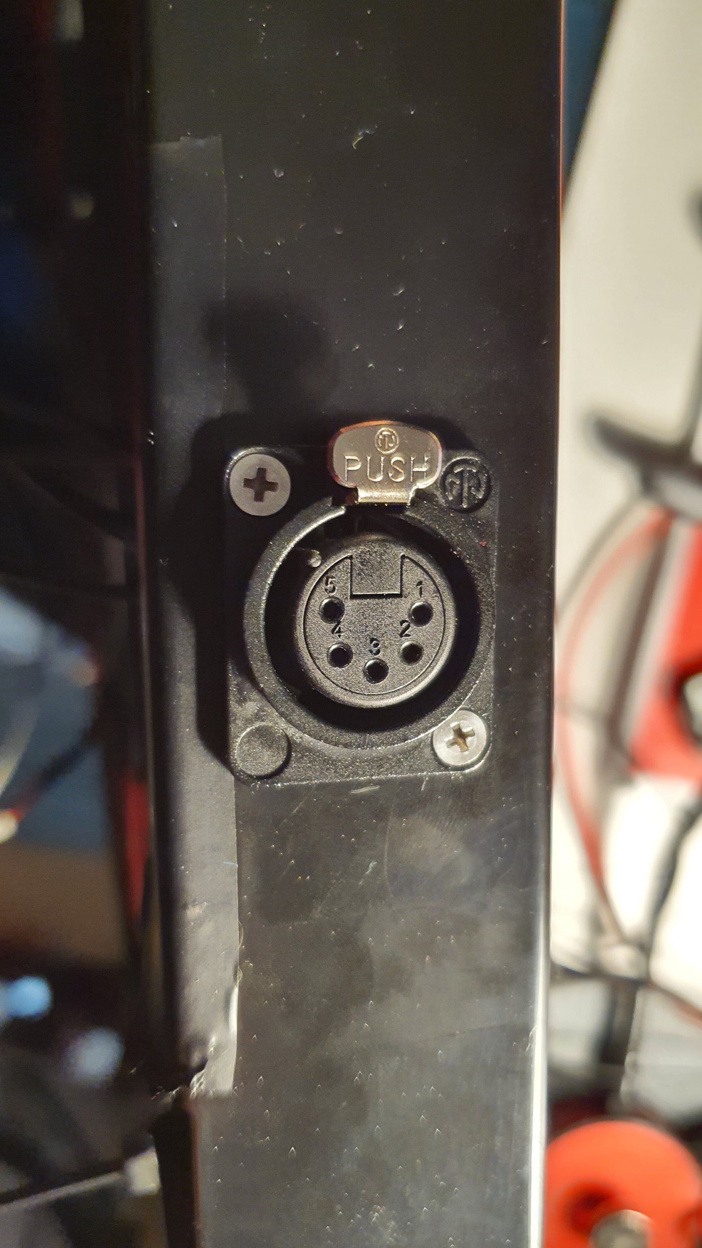

Может кто уже делал, требуется длинный usb кабель (2 метра) для подключения QUADRO. Планирую вынести QUADRO на радиатор, а OCTO поставлю заместо QUADRO в корпус.
Получится ли взять обычный usb 2.0 с одной стороны "папа" (для внешнего подключения к пк), а с другой припаять разъём контролера?

Зачем мне сплитер, мне нужен всего один 1-2 разъёма под вентиляторы 4pin, 3-4 разъёма под температурные датчики. Предполагаю, что проще вынести контролер к радиаторам (протянуть 2 провода питание molex и управление usb).
Или вы предлагает тянуть и питание к сплитеру, нарастить температурные датчики, провод управления вентилятора. Скорее это вы предлагаете усложняющий способ.

Я думаю зависит от провода, на сколько мне известно, то обычный провод (не экранированный) на 2м уже каюк, только для посредственной зарядки годится. Поэтому и спрашиваю, может кто сталкивался и делал выносной провод для контроллера, а не маленький 60 см для внутреннего подключения.
Я про USB, а он экранированный. Из компа на USB не 4 а 5 штырьков. Следовательно все, что ты задумал, выполнимо.

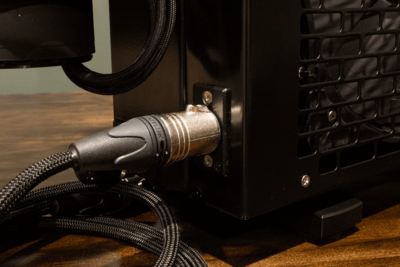

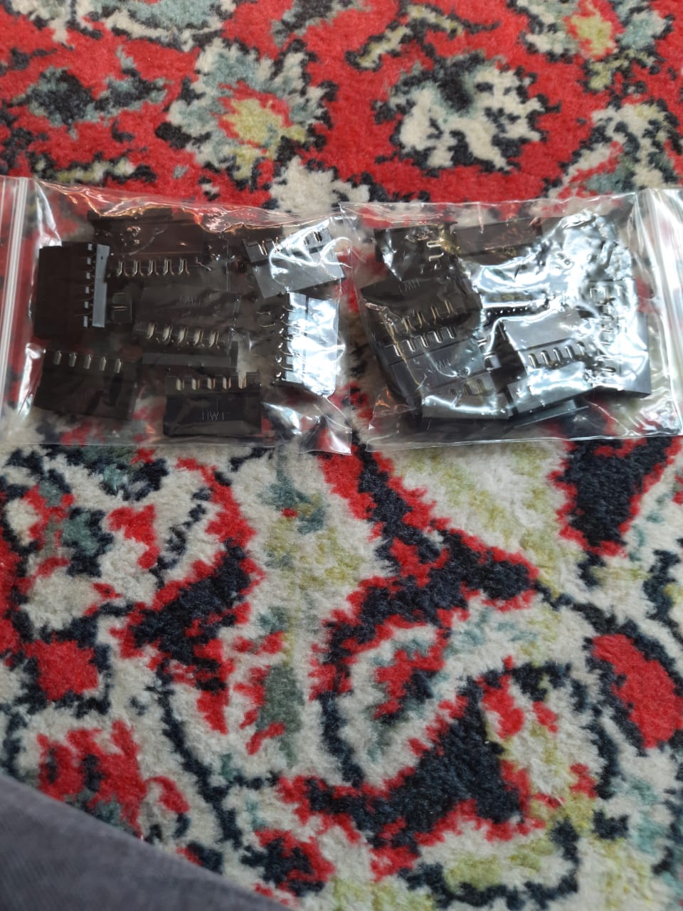

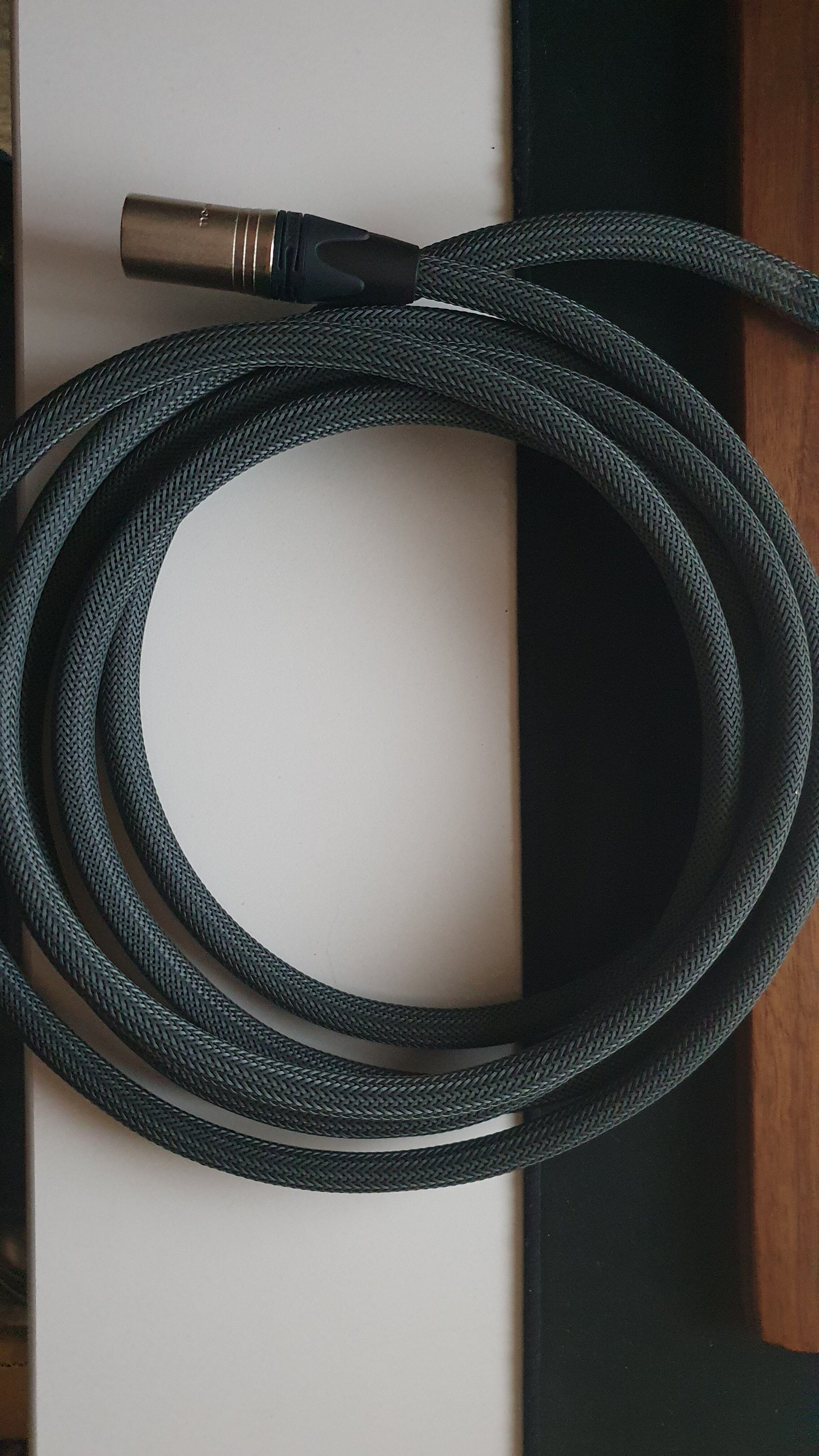

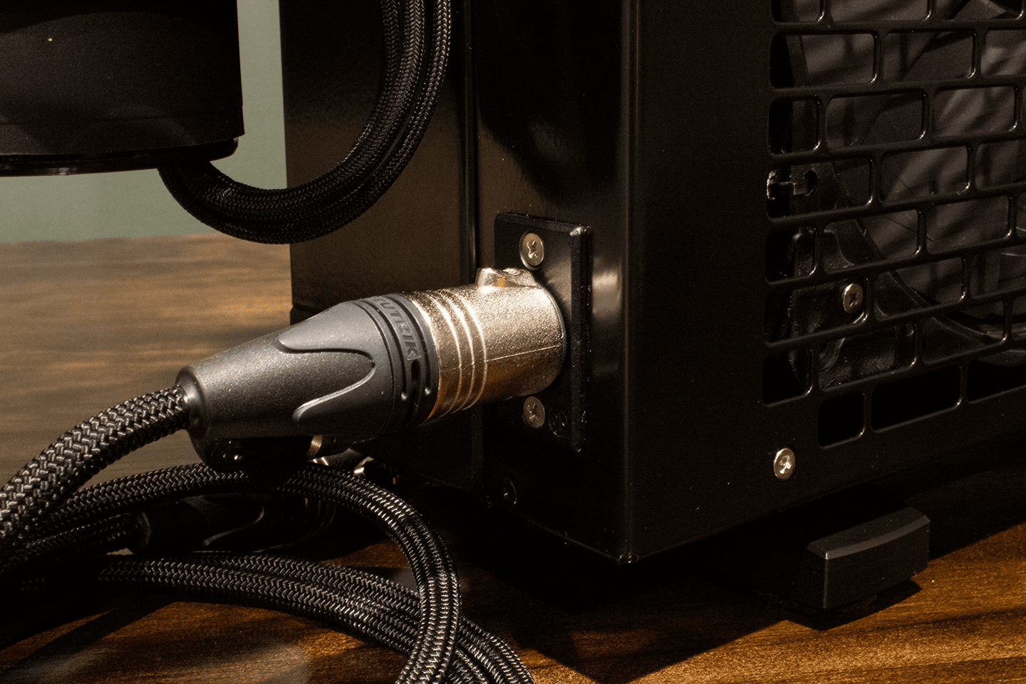

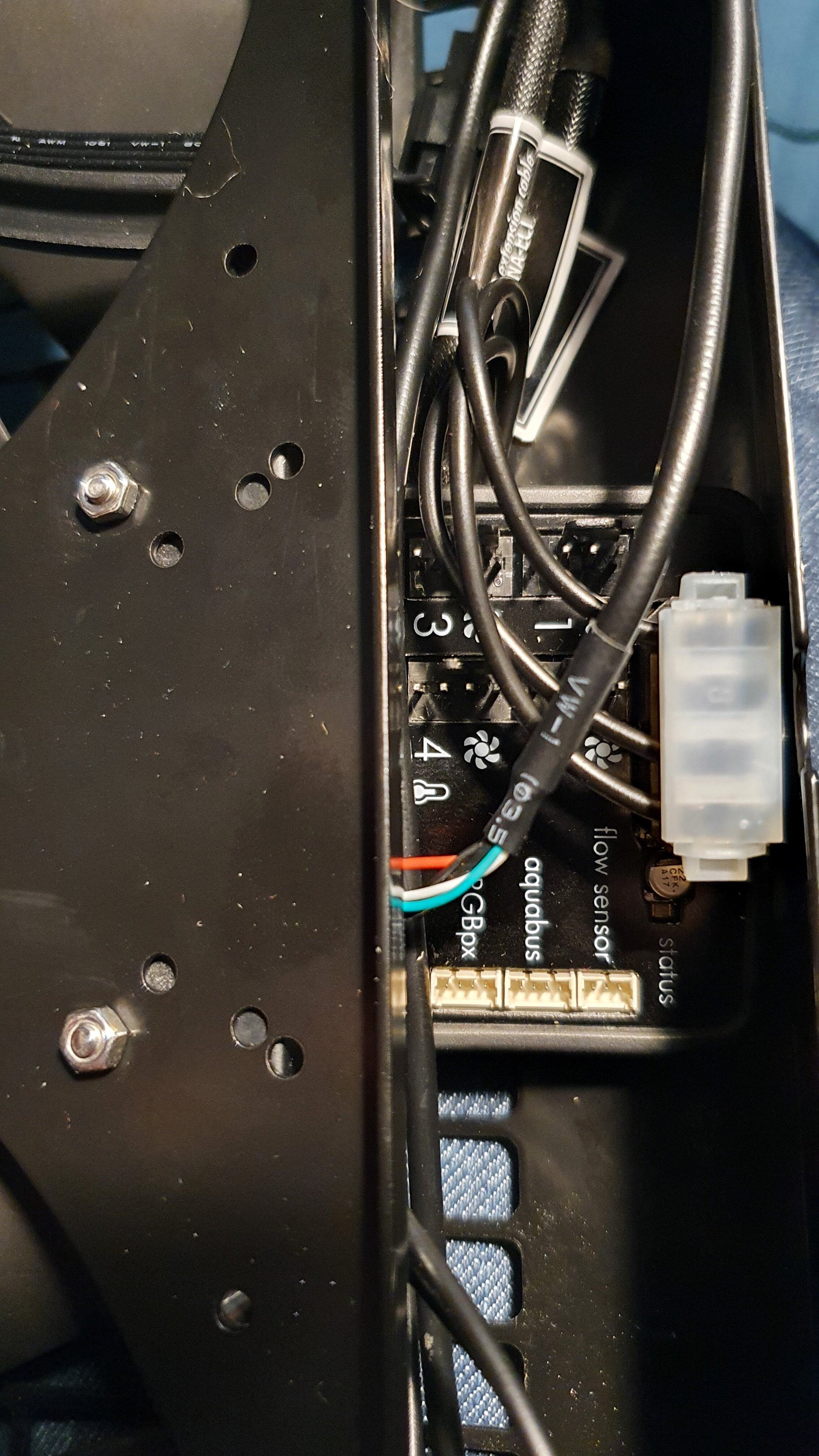

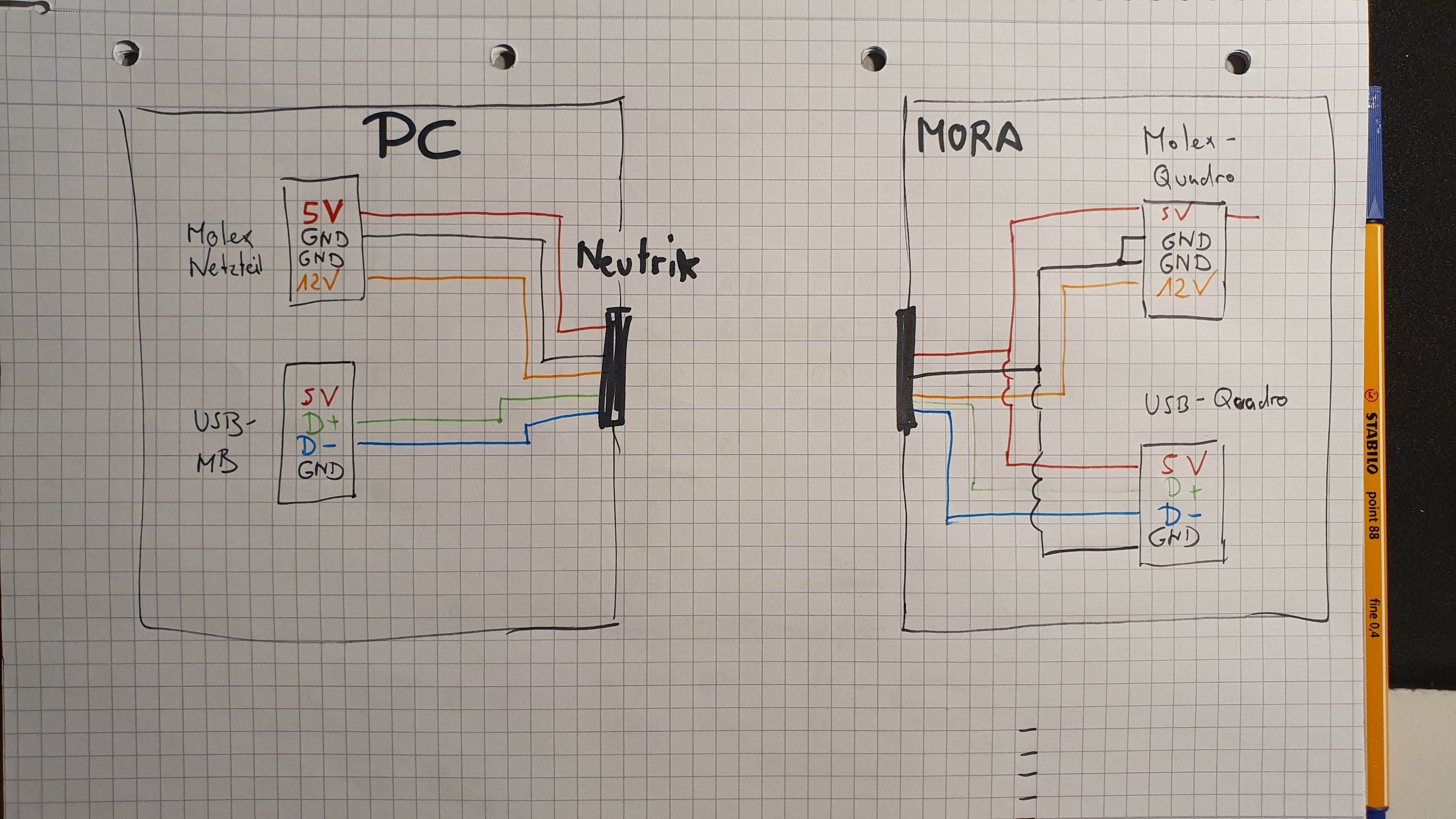

ParKur, я задавался подобным вопросом пару месяцев назад, от "промышленных" сжо готового решения нет (не беря в расчет экзотические серии внешек Куланс и Аквы), в двух словах: если внешний радиатор не автономная водостанция, куда можно поставить свой бп и завязать его на старт-стоп от master бп, просто притянув еще линию из готового активного usb кабеля например, то народ тянет 5-ти (это необходимый минимум) проводной кабель от пк, т.е. usb (+,-), и питание aquaero/octo/quadro (12 В, 5 В, ground)
Для минимизации потерь напряжения используют соответственно на силовые линии жилы потолще, с лучшим соотношением по цена/качество/эксплуатационные характеристики как то гибкость, толщина и т.п. как правило выступают готовые мультикоры dmx, просто как пример: https://www.allcables.ru/product/kabel-multikor-v-narezku-sommer-cable-502-0051-1-sc-monolith-1-compact-596848/
Этот немец не первооткрыватель, но достаточно подробно все разжевано:
https://www.hardwareluxx.de/community/threads/der-offizielle-mo-ra3-sammelthread.758692/post-28269132
И уже там (на внешнем радиаторе) где поставлен аква контроллер реализуется подключение в него всех датчиков тепературы, расхода, помп (распараллеливают molex, "наши" 12 В, 5 В, ground), запитывают все вентиляторы.

ParKur писал(а):
Urez, не думал что будут такие заморочки У меня не такое большое расстояние, практически рядом всё установлено.
Да практически нет никаких заморочек, просто все красиво, ничего не торчит, а главное унифицировано в диапазоне длины от 1 до 5-ти метров (крайнее значение будет зависеть от мультикора конечно), длиннее уже только активный usb), т.е. условно сваял два кабеля (или проставку-удлинитель из отрезка + два ответных xlr) и готово: метровый - мора рядом с пк, 3-5 метровый - поставил подальше на подоконник. Я дольше угловой short molex и sata для d5 next искал, чем всё остальное для такого кабеля))

Регистрация: 23.09.2020
ParKur писал(а):
а вот с проводом для управления возник вопрос (можно ли взять обычный длинный (2-3м) кабель usb "мама-папа", обрезать "маму" и припаять туда разъём контролера)
Ну конечно можно, просто в схеме выше для usb и molex 5 Вольт и земля общие чтобы не вести два провода, а один 5-ти жильный.
А CrownA топит за то чтобы не выносить аквамозг за пределы пк и вести до внешнего радика (Моры) только силовые линии на вентили (и помпы если они там, на радике), а вам нужен именно тот вариант, который практикуют немцы))
Наверное, уже поздно, но всё же... Я взял на али такой за 18$. Обалденная вещь! 24 пина: 2х вентиляторных, usb, aquabus, A-RGB и питание. Если будешь брать такой же, то распайку надо начинать снизу (намного удобнее) и на каждый провод надевай маленький кусочек термоусадки, типа кембрика, чтоб контакт закрыть. Из 48 пинов пока спаял только 24 - это оказалось тяжелее, чем представлял. Да, жало нужно очень тонкое. "Алюминевые" провода очень плохо паяются независимо от флюса. Задолбался :)
