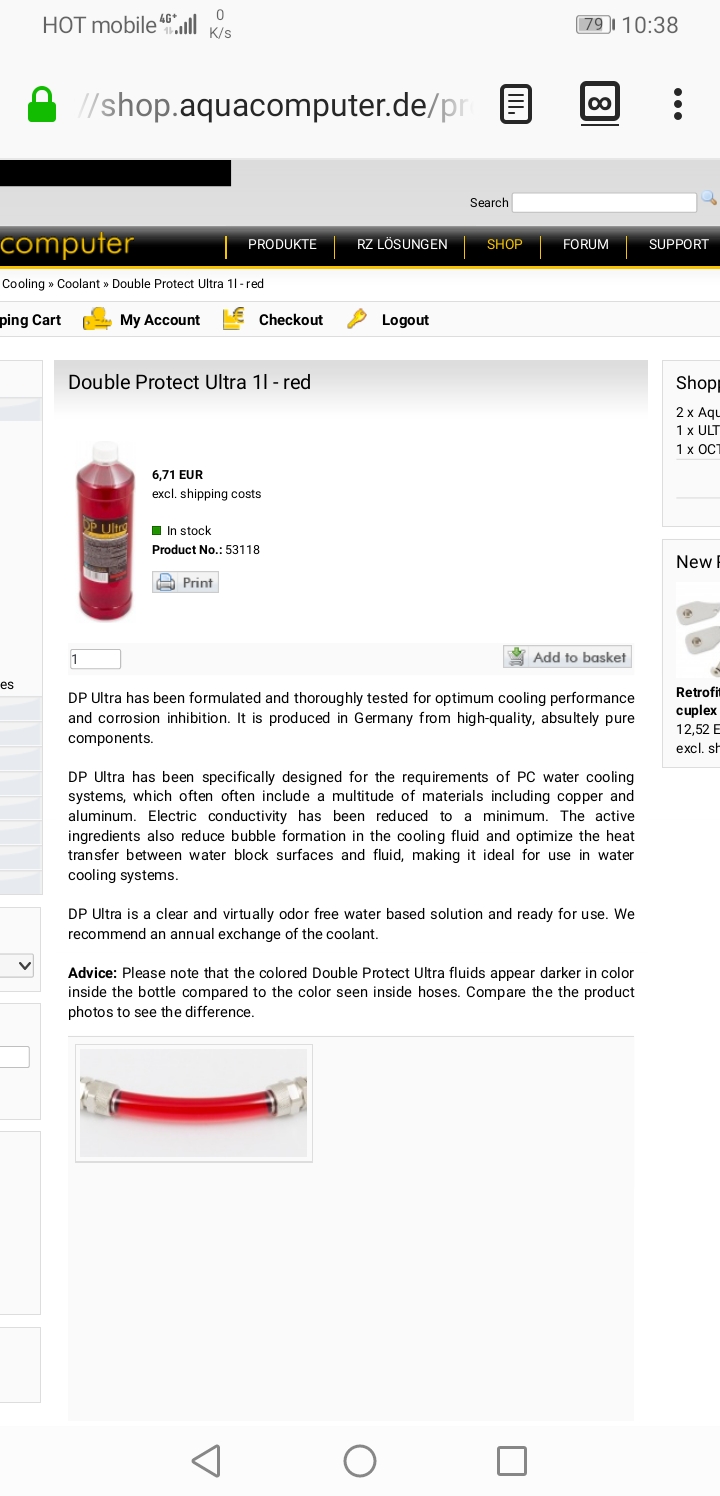

Почитал немного и понял что лучше взять от аквы жижу чем Ек, а если уже куплена от Ек, все равно лучше не лить?
Добавлено спустя 14 минут 50 секунд:
Вопрос, если у меня жижа от Ек 18 года, это норм или уже нет? Заказывал с ибея просто, не обращал внимания пока не посмотрел видео, что срок годности тоже имеет якобы значение, что в этом случае делать?

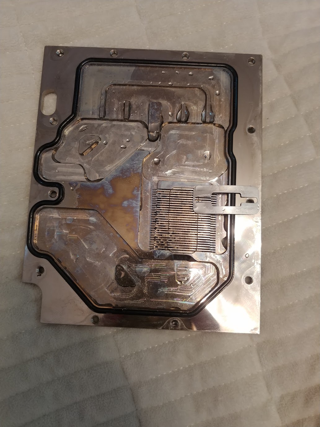

nag77 писал(а):
Столкнулся с эффектом взаимодействия деонизированной воды, меди и никеля.
Во внешний радиатор была залита деонизированная вода. Не менялась около года. Подключил для тестов карту, одетую в никелированный фуллкавер. Тестов было от силы два дня. Сегодня обратил внимание не медные пятна на "плавниках" фуллкавера. Ну думаю, пипец, никель "уплыл").
Вскрыл изначально подключенный к внешнему радиатору никелированный водоблок, который использовался в качестве нагрузочного - медный налет на никеле. Причем полгода назад вскрывал - был девственно чистый.
Плюхнул в водолблок бытовой химии, налет практически сошел. Никель на месте.
Я не химик, но видимо за столь продолжительный период деонизированная вода втянула в себя столько меди, что она как магнит начала липнуть ко всему никелированному.
Фуллкавер (плавники) выглядят теперь весело, но думаю после заправки обычной жижи, медный налет смоет.
Как то так)
Какой был водоблок?
ЕКшный у меня с EC6 вел себя аналогично за несколько дней.
Воду можно раз в полгода менять.
Медный налет.
Nikel_GPU.jpg [ 228.07 КБ | Просмотров: 654 ]
Смылся легко.
Может там просто и не никель вовсе?
Ведь аквовский CPUшный водоблок был при этом девственно никелевый.
Как и кушные железки.

Breslavets писал(а):
Медный налет.
Это налет, медный или нет, вопрос, но никак не "облезание" никеля. Через радиаторы и фуллкавер сразу циркулировала EC6 или "баловался" простой водой?
Какой был водоблок?
XSPC. Но это описание имело печальное продолжение)
Да, нет, сразу залил EC6.
Да налет, легко смылся, только вот непонятно, почему на было такого на водоблоке CPU.
А что там за продолжение?
