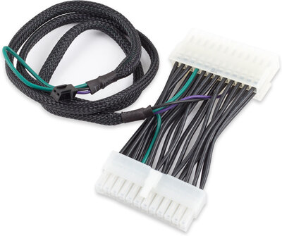

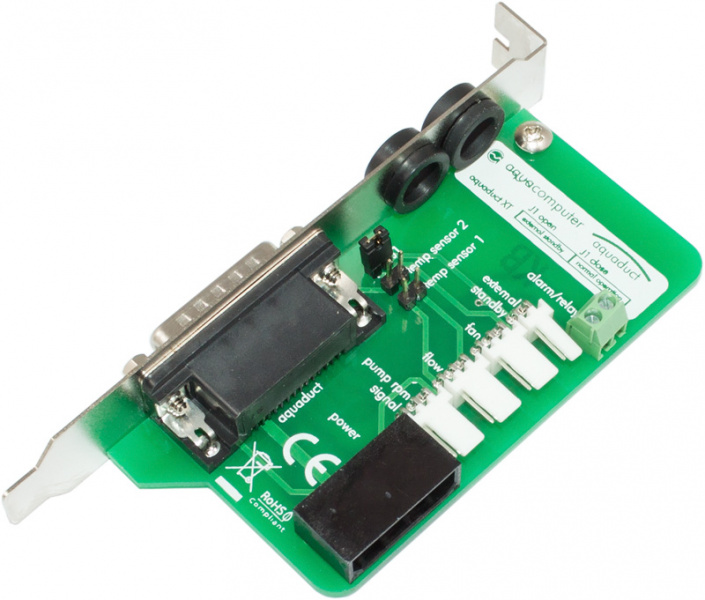

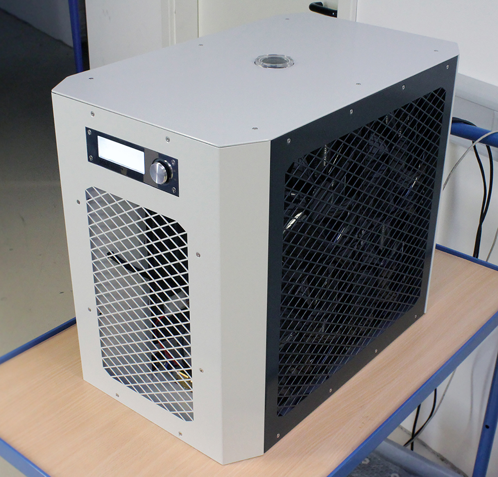

Привет! Я пока теоретик (все только на стадии закупки), позиция CrownA в этом вопросе такая же как у тебя - аквамозг внутрь пк, красный "хочет" чтобы я сам допер своим мозговым салом (правда пока не получается) какие при этом можно "шишки набить", может ты просветишь меня:

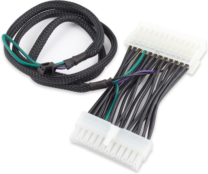

losinka писал(а):
Обалденная вещь! 24 пина: 2х вентиляторных, usb, aquabus, A-RGB и питание. Если будешь брать такой же, то распайку надо начинать снизу (намного удобнее) и на каждый провод надевай маленький кусочек термоусадки, типа кембрика, чтоб контакт закрыть. Из 48 пинов пока спаял только 24 - это оказалось тяжелее, чем представлял.
Ради чего такие потуги всю малоточку каждым проводом от компа вести, если можно развести уже там внутри по месту к каждому вентилятору/помпе/расходчику и т.д.?
Опустим вопрос согласования включения (старт-стоп), т.е. синхронизации с охлаждаемым пк ("потребителем" теплорассеивания), тут безусловно каждый игрок рынка решал вопрос костылями, просто давайте взглянем на все три примера ведущих "вендоров":

При условии необходимой и достаточной длины линии для уверенной бесперебойной работы usb контроллера что именно я теряю при выносе aquero за пределы системного блока?

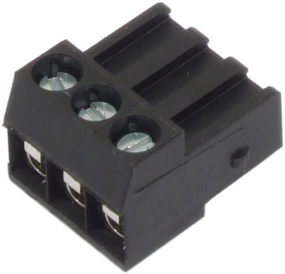

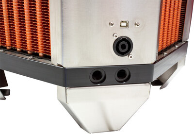

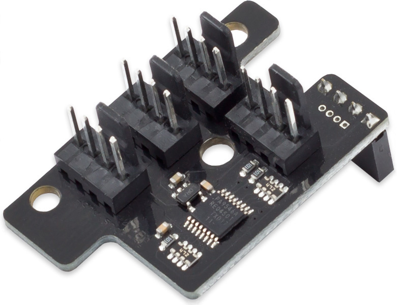

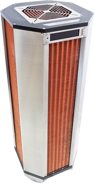

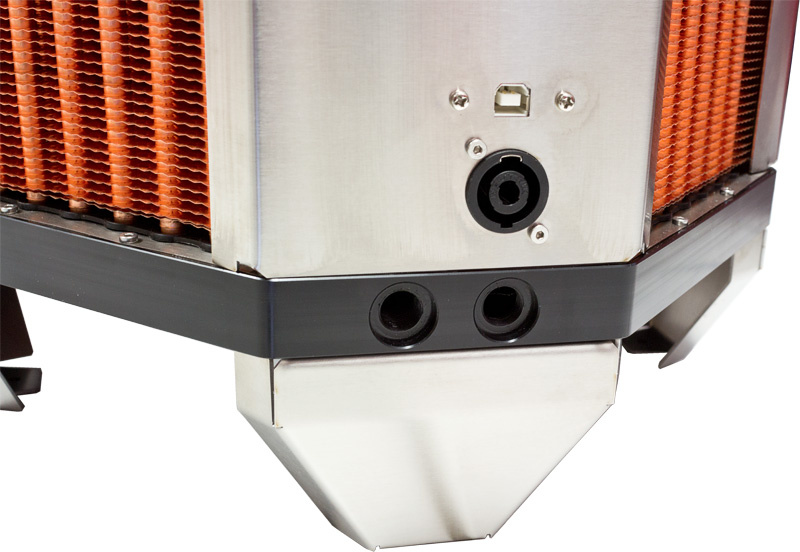

Это как бы не суть, Куланс решал вопрос через свои платы "вывод-прием" в ERM линейке, Аква в аквадакт тоже (в последних 1680и 3360 отдельно usb и силовой канал по speakon). Watercool в прототипе тоже не заморачивались (принтерный usb и два силовых слаботочных):
adt-ex006p_d1-700x700.jpg [ 47.57 КБ | Просмотров: 571 ]
93474.jpg [ 122.36 КБ | Просмотров: 571 ]
33308_3.jpg [ 139.7 КБ | Просмотров: 571 ]
MF_4.jpeg [ 653.45 КБ | Просмотров: 571 ]
Urez писал(а):
Так весь этот ворох укладывается в один единственный кабель...
Ну а так вообще всего 5-ти жильный (три слаботочки силовых и 2 на usb) в одном готовом кабеле https://www.allcables.ru/product/kabel-multikor-v-narezku-sommer-cable-500-0051-1-sc-monolith-1-596846/, в конце у радика втыкай в этот контроллер что хочешь, хоть обвешайся:
https://www.hardwareluxx.de/community/threads/der-offizielle-mo-ra3-sammelthread.758692/post-28269132

Вообще никакой разницы не вижу, если людям удается впихнуть aquaero/octo/quadro под решетку моно-внешней Моры при условии отсутствия ее (платы контроллера) нагрева (ставить со стороны всасывания воздуха) и залива жижей - вопрос уже не к ней, а к качеству фитингов.

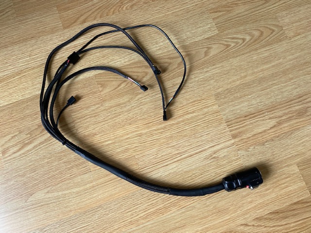

спаял наконец-то
IMG_2458.jpg [ 131.67 КБ | Просмотров: 556 ]
Aquaero остался внутри т.к. расходометр, возможно, повешу на аквабус. Если контроллер снаружи - то его провода придётся тянуть к контроллеру. Потом, у меня в корпусе ещё 8 цыганских вентиляторов, а Octo на контроллер можно только один, если по аквабусу. Farbewrk 360 тоже пришлось бы тянуть к контролеру наружу (5 usb + 4 aquabus). Поэтому, мой вариант именно такой.
Если у тебя нет аквабуса, нет расходометра, то тебе, при контроллере нужно то же питание (4 провода), фейк на CPU_FUN (4 провода), усб (5 проводов). Это минимум.

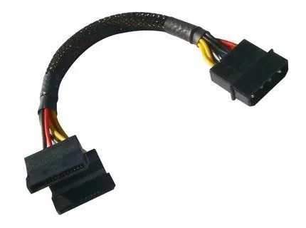

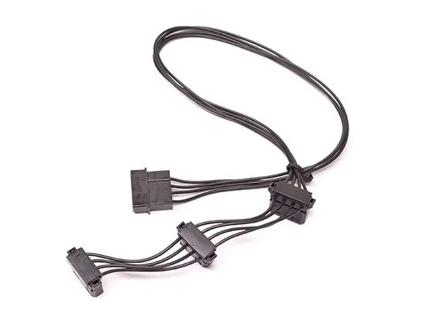

losinka писал(а):
Urez, погоди... У тебя помпы на морах есть? Есть, минимум две. Питаться им надо? Надо. Вот тебе уже 4 провода питания
Ну естественно есть, для всего этого барахла (12 В + 5 В) у нас и идет от бп пк molex (жилами 3*1.5 мм кв, в этом мультикоре), в Mo-ra3 после вводного xlr в вентиляторной крышке уже растраиваются (тут как хочется, я закупил как готовые разнообразные варианты, так и коннекторы molex и sata чтобы самому спаять, выше выкладывал фото), два на помпы (в виде molex или sata для d5 next), третий в 6lt main питание контроллера molex:

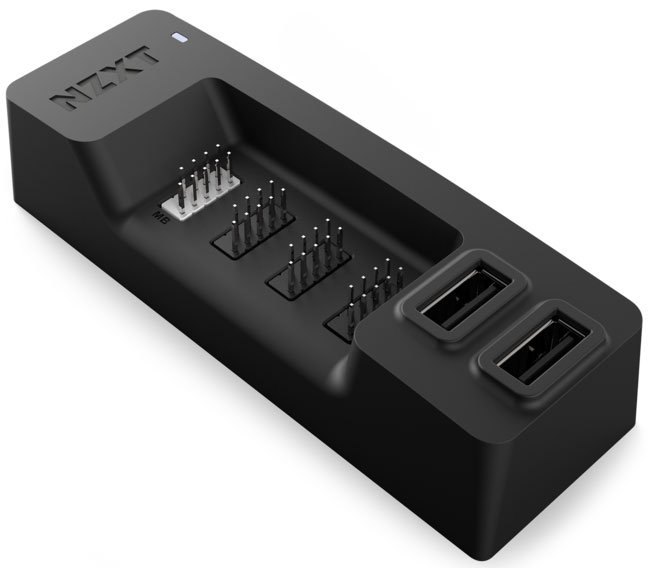

Если очень нужен usb на Mo-ra3 то да, hubby или более компактный (у меня например nzxt)
kontroller_nzxt_internal_usb_hub_ac_iusbh_m1_1.jpg [ 66.43 КБ | Просмотров: 490 ]
Если нет, то для обновления firmware на D5 Next временно кидать от пк к ним usb "по классике" из usb-a.
