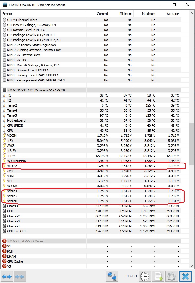

Можешь показать значения Vcore0,1,2,3 чтобы увидеть реальные напряжения на ядрах?
У меня такой же процессор, скальпирован, но плохо разгоняется и горячий.
Стабильность в LinX получил только на 4.2-4.3Ghz.
На картинке все есть, смотрите на Core #0 VID и т.д. в HWiNFO (слева вверху).
Это не реальные напряжения, реальные Vcore0, Vcore1, Vcore2, Vcore3 во время нагрузки будут ниже, и в простое, даже при фиксированном напряжении и частоте они будут плавать вниз
Смотрите в правой колонке VCore... надеюсь чем отличается VCore от CoreVID в курсе? ;)
Я же поэтому и спрашиваю про реальное напряжение по ядрам.
В правой колонке какой-то общий Vcore... и он почему-то у вас выше CoreVID, обычно наооборот под нагрузкой.
Я наотключал какие-то опции, у меня вообще нет этого параметра в HWInfo64, только по ядрам,
но я только ими и пользуюсь.

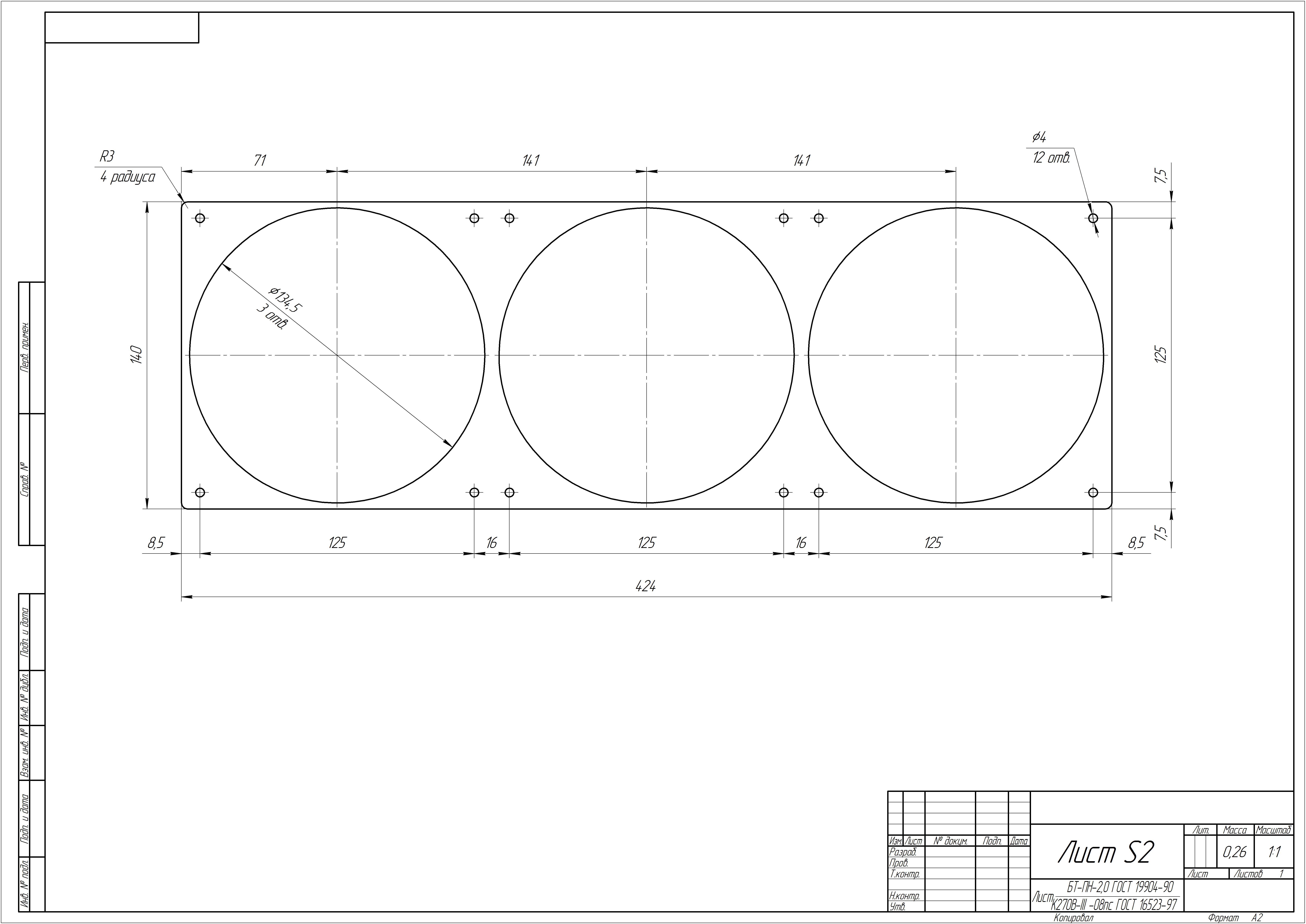

Keshmi писал(а):
собираюсь ставить Silent Wings 3 | 140mm
У SW3 круглая рамка, потери воздушного потока неизбежны. Поэтому нужно делать переходную планку.
Как пример, чертеж планки Silent Wings 3 для радиатора Alphacool ST30 420mm radiator V.2
Для новой сборки две планки для этого радиатора из акрила уже изготовил.
Лист S2.jpg [ 1.15 МБ | Просмотров: 724 ]

Breslavets
CoreVID - это сколько требует процессор для своей работы (датчик в самом процессоре), VCore - это сколько мать подает на процессор включая настройки в BIOS (LLC, offset и т.д., датчик на материнке)... т.е. реальное напряжение - это CoreVID.
Я понимал так, что CoreVID - это сколько запрашивает, а вот по факту сколько ДАДУТ это как раз Vcore0, Vcore1, Vcore2, Vcore3.
Т.е. реальные именно они.

Вы посмотрели на значения Vcore0, Vcore1, Vcore2, Vcore3 под нагрузкой?
