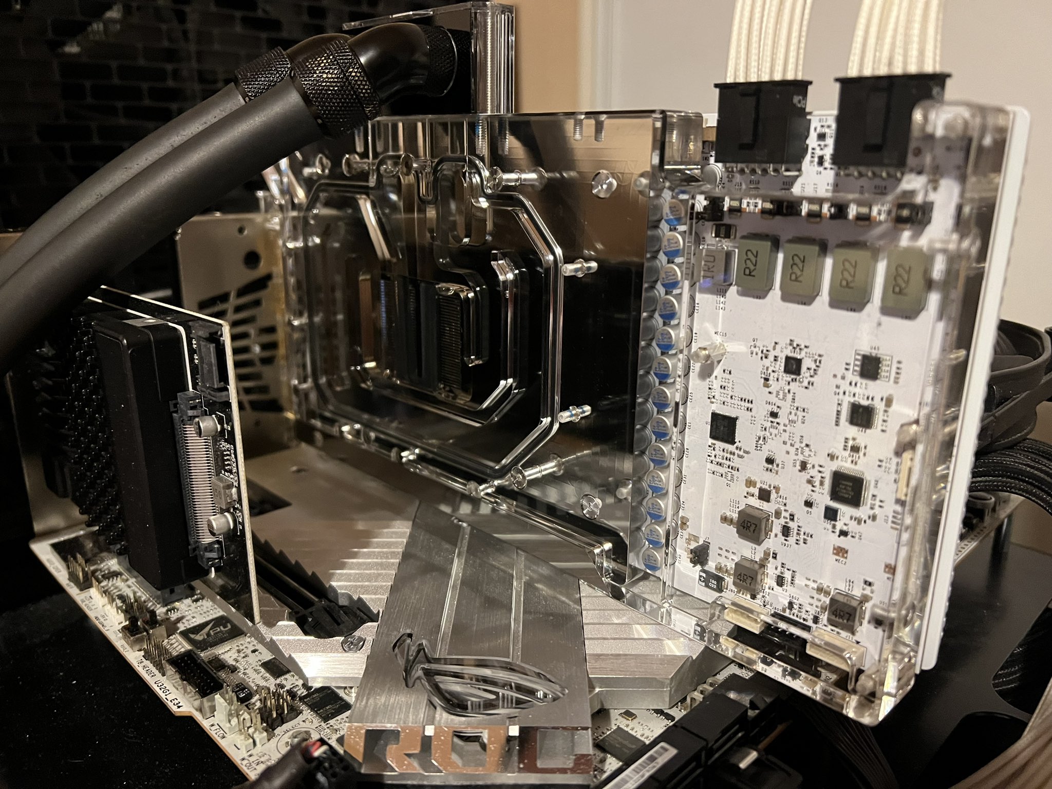

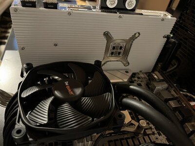

incognito_ineta писал(а):
EK и Aquacomputer в инструкции ничего не пишут про установку пластины.
Битсы применили крестовину в хофе.
Чтение инструкций от других производителей.
Вот и Bykski тоже ничего не пишет про крестовину, но я таки ее поставил на 1080ti года три назад и до сих пор вроде полет нормальный, термопаста - банальный GD900, с тех пор не менял, но тем не менее за три года температура под бубликом ни на градус не подросла.
Спросил на всякий случай - вдруг есть какие-то причины технического характера о которых я не знаю, чтобы не устанавливать крестовину.
Добавлено спустя 7 минут 11 секунд:
Спасибо, есть шанс, что я на верном пути в намерении оставить крестовину на карте.
Заскучал.
Регистрация: 31.12.2010
Если получается установить крестовину - ее нужно ставить, т.к. она распределяет нагрузку. Другое дело, что те же бикски сейчас так делают водоблоки, что туда крестовину в принципе не поставить. Комплектные винтики очень короткие, а штатные от карты имеют совсем другую резьбу.
