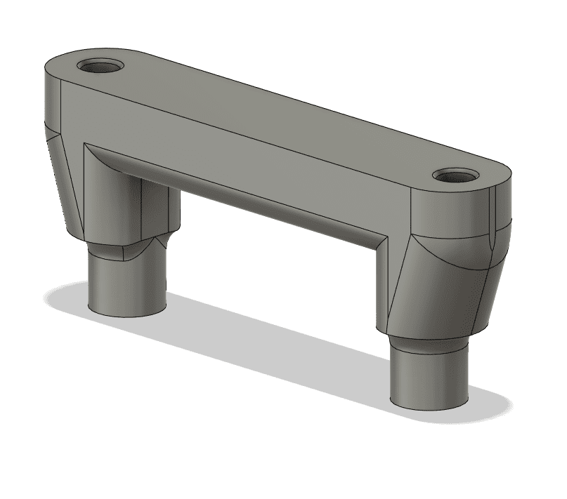

Ребята на hardware-luxx поделились файлом для печати стойки-упора под раздетую Quadro для Mo-Ra3 внутри гриля-решетки, может кому пригодится:
https://www.thingiverse.com/thing:4927124
2021-08-04 23_21_13-Window.png [ 27.08 КБ | Просмотров: 696 ]
quadro bracket.png [ 418.31 КБ | Просмотров: 696 ]
quadro bracket 2.png [ 341.91 КБ | Просмотров: 696 ]

Регистрация: 25.02.2017
Urez а зачем? Арктики pst решают эту задачу, а уже провод, что в комп идёт в контроллер.
Регистрация: 23.09.2020
Как вентиляторы могут решить задачу контроллера, нет, это решение для внешнего радика с управлением на нем же, запитывается тем же образом что и раньше я приводил пример 5-ти жильного кабеля где сразу идет силовая часть (распайка molex на 12 В, 5 В и ground + usb). Т.е. от охлаждаемого пк-потребителя идет только один провод и два шланга, на "конце" в радиаторе ставят уже что угодно: quadro, octo, 6lt + расходомер (сигнал flow) там же на месте в них же.
Ну кому как удобнее и эстетичнее в общем, чтобы не тянуть ворох слаботочки от компа до Моры.

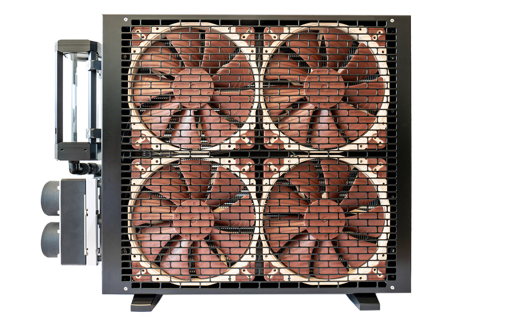

mo-ra3-420-d5-dualtop-modul_4.jpg [ 506.07 КБ | Просмотров: 629 ]
Т.е. если грубо, то DIY версия этого:
alr-4500_p2-700x700.jpg [ 47.61 КБ | Просмотров: 629 ]
