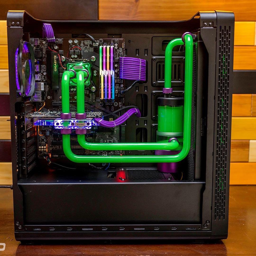

Ребзя, подскажите, пожалуйста, вот такой контур, где как бы запараллелены входы-выходы видеокарты - это как вообще норм?
фото
20066549_128053397797766_1094915716416536576_n.jpg [ 171.98 КБ | Просмотров: 758 ]
На ютубе смотрел сравнение параллели и обычного контура - типа разницы нет.
Меня больше интересует момент подключения. Там же нет никаких хитростей? Просто на видяху 4 фитинга во все дырки и все?
Планирую 16мм гибкие шланги.
спасибо.
Ну а самому подумать? Куда водичке будет легче идти - напрямую скользить через сквозные отверстия или же продираться сквозь микроканалы водоблока?
Вот куда легче, туда она и пойдет, а все остальное просто заполнит по остаточному принципу.
Впрочем, если процессорный водоблок будет такой же резистивный или под забьется, то тогда потоки сравняются.

Регистрация: 02.12.2009
Водоблоки EK: EK-Supremacy EVO - Nickel на проц, EK-FC1080 GTX Ti FTW3 - Nickel на видеокарту.
i7-8700K@5100 / 1080 Ti EVGA FTW3 / ROG Maximus X Code / 16GB Corsair Vengeance / Seasonic Prime Fanless 600 / LG 34UC79G - 2560*1080 34" 144Hz
Регистрация: 07.08.2013
Откуда: Тула
Фото: 53
Как этот не знаю, у меня аквовский раза в три тяжелее продувается, чем процессорный (это если ртом дунуть). Поэтому параллелить не всегда хорошо.
Даже когда параллелят совершенно одинаковые водоблоки на видеокартах и то жалуются на разные температуры.
