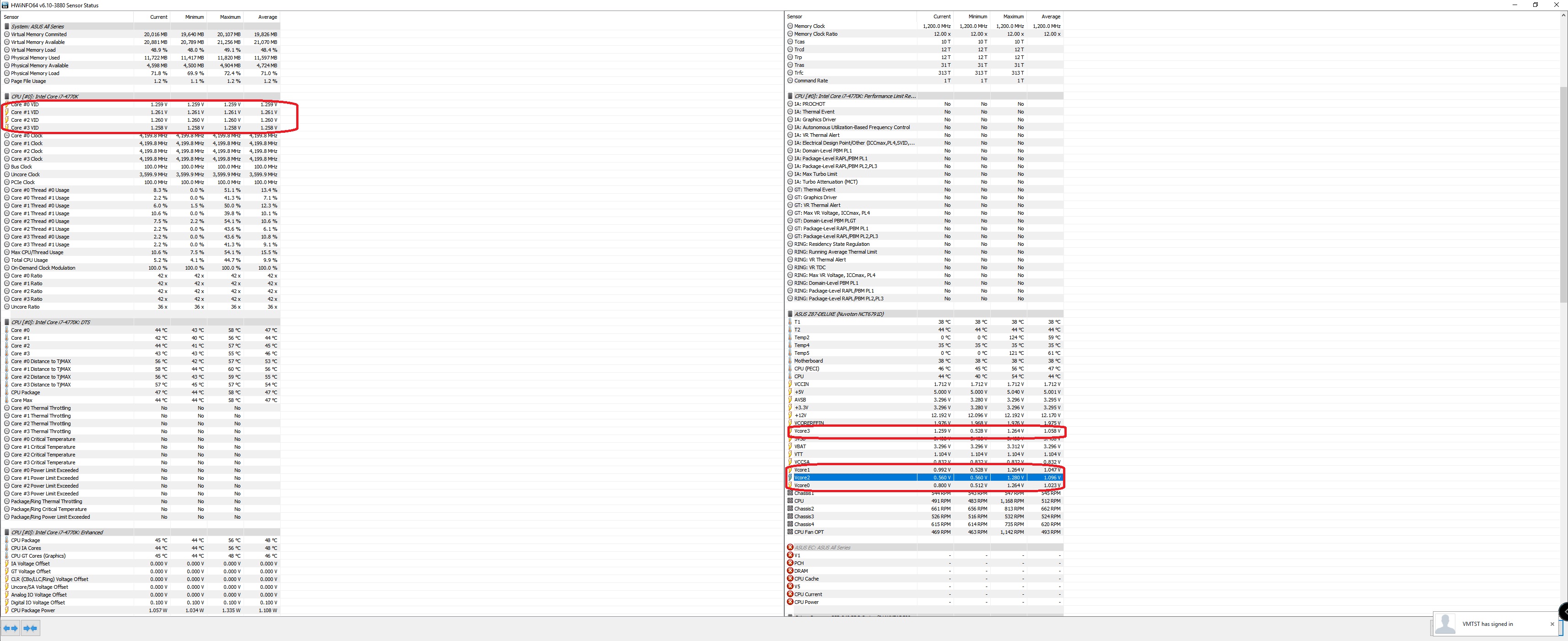

Breslavets
Есть показатели
44824
Что из них реально, а что нет - тут уже сами решайте... в BIOS у меня установлено 1,295V... если бы на материнке можно было отключить всякие компенсации (стабилизаторы, выпрямители и т.д.) напряжения, тогда возможно мы увидели бы настоящую картину...

aggression писал(а):
Есть показатели
Я там не вижу Vcore0,Vcore1,Vcore2,Vcore3...
Впрочем я мог подзабыть эти тонкости, вот соберу контур, начну снова разгонять - буду разбираться
Значит в моей версии или вообще в HWiNFO нет такого разделения!.. не догадаться? :(

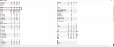

Понятно, значит я тут фотошопил:
СЖО. Выбор и обсуждение радиаторов #16435503
Вот еще скрин, при включенных C-States напряжение на ядрах ЗНАЧИТЕЛЬНО падает, при этом частота НЕ падает.
Стоит режим Performance в питании винды, и биос так настроен.
Т.е. у меня частота фиксированна в биосе, многие думают, что при этом будет больше потребление в простое.
Не будет, если всё настроено нормально.
C-States on, Vcore(0-3)ниже заданных в простое

and00 писал(а):
Да, это дельта вода/воздух.Потому что это тест одного радиатора при мах. нагрузке поэтому такие цифры
Я поэтому и ответил Elnur86, что для i9 9900k, vega 56 под полной нагрузкой мало одного китайского 360.
Там за 30С дельта будет(воздух-вода).
