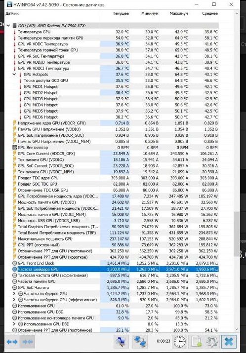

Ниже скрин. Обрати внимание на минимальный разброс температур на MCD1-6.
13.jpg [ 179.79 КБ | Просмотров: 532 ]

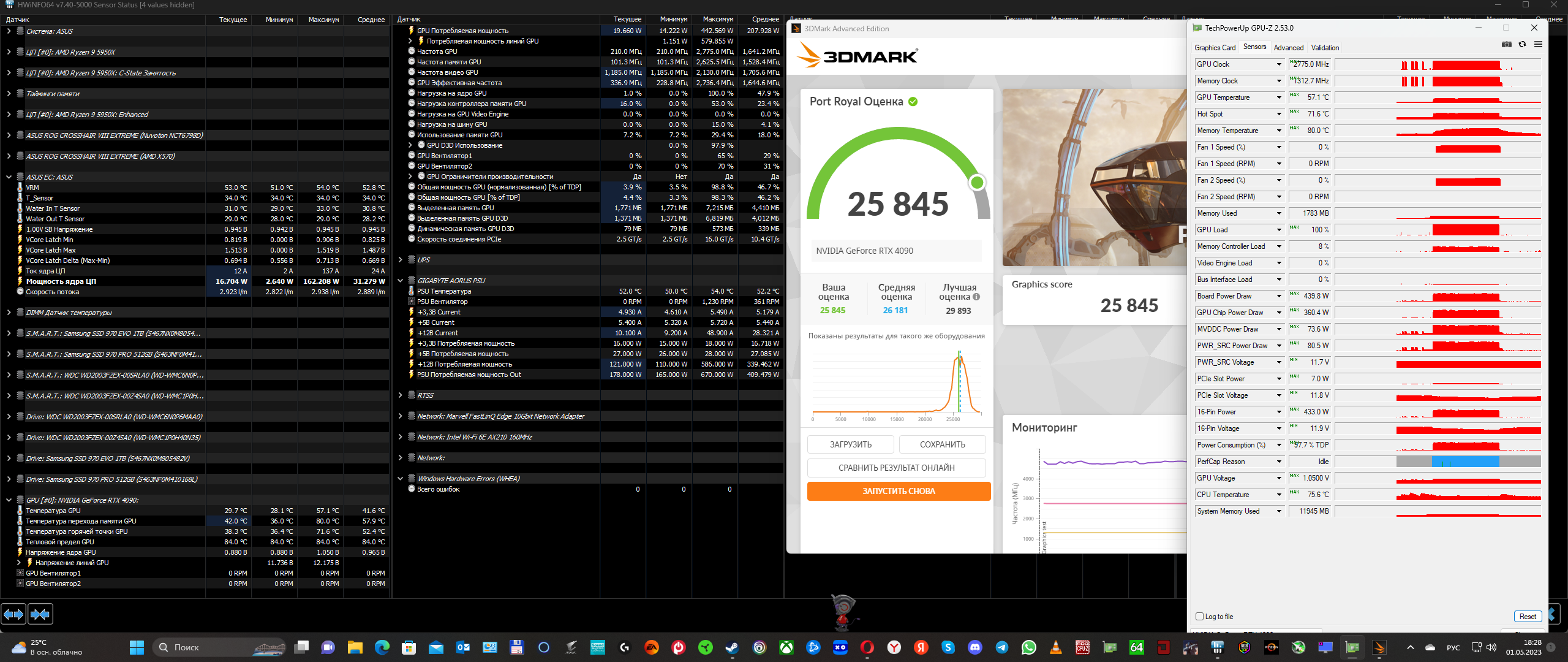

Установил Barrow BS-GIG4090-PA Black на гигу 4090 GOC с комплектными термопрокладками. Первая сборка показала, что мосфеты не прижимаются, добавил поверх слой 0.5 мм - результат печальный
изображение_2023-05-01_183319002.png [ 533.08 КБ | Просмотров: 447 ]
Регистрация: 08.09.2007
Откуда: Нижневартовск

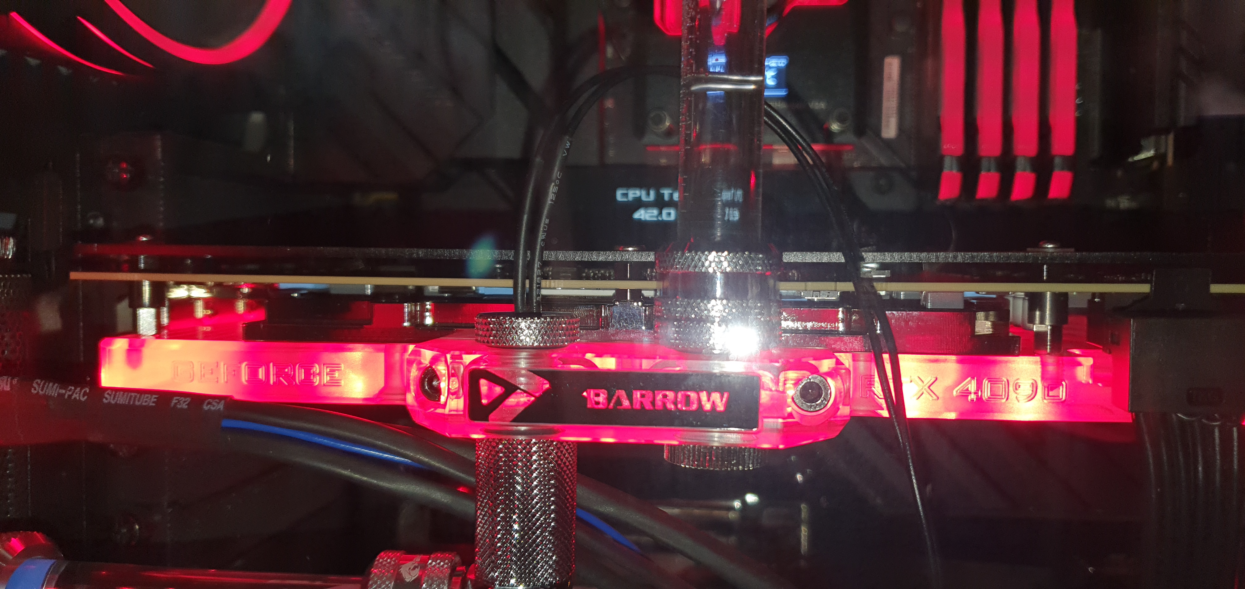

Systems Crash писал(а):
а сколько толщина сток прокладок спереди?
Вроде как 0.5 мм (чёрные) на катушки, 1 мм (серые) на память, 1.2 мм (синие) на мосфеты. Сам не мерял, лепил по инструкции. Бек без прокладок.
Скаут писал(а):
Все прокладки из комплекта
Ясно. Значит, водоблок криво установился. При первичной установке заметил недостаточный прижим мосфеетов и небольшое прогибание платы в центре, напротив стоек, которые вкручены в теплосниматель. Похоже и память тоже плохо прижалась из-за этого
20230501_174735.jpg [ 2.62 МБ | Просмотров: 394 ]
Заказал ODYSSEY от 0.5 мм до 2 мм. При замене прокладок буду ещё и пластиковые втулки выравнивать, которые вставляются в стойки, вкрученные в акрил.
