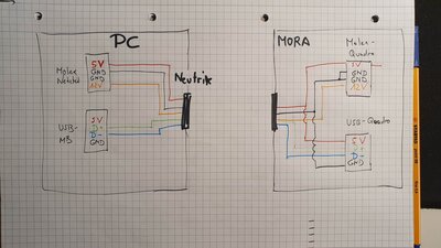

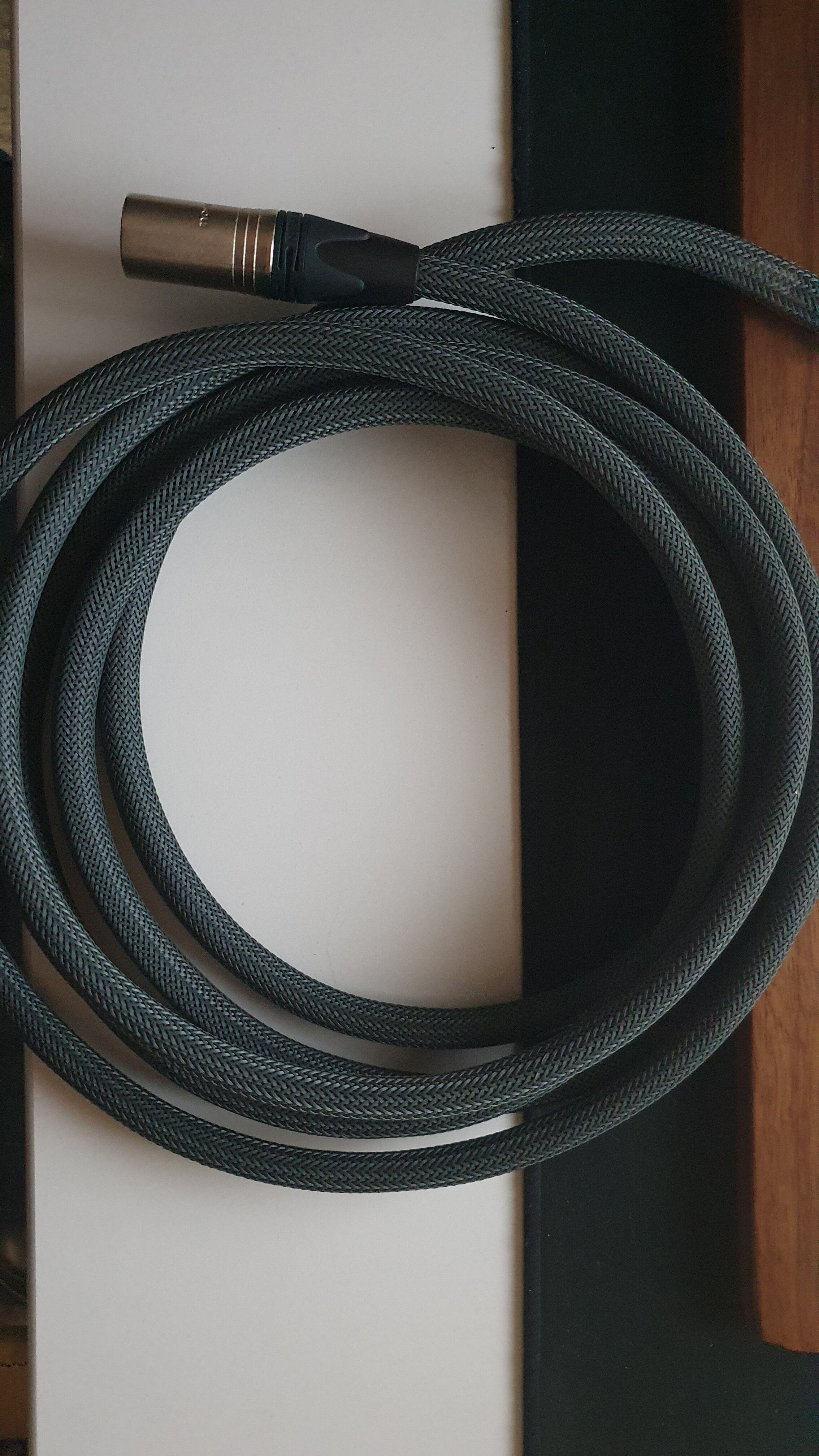

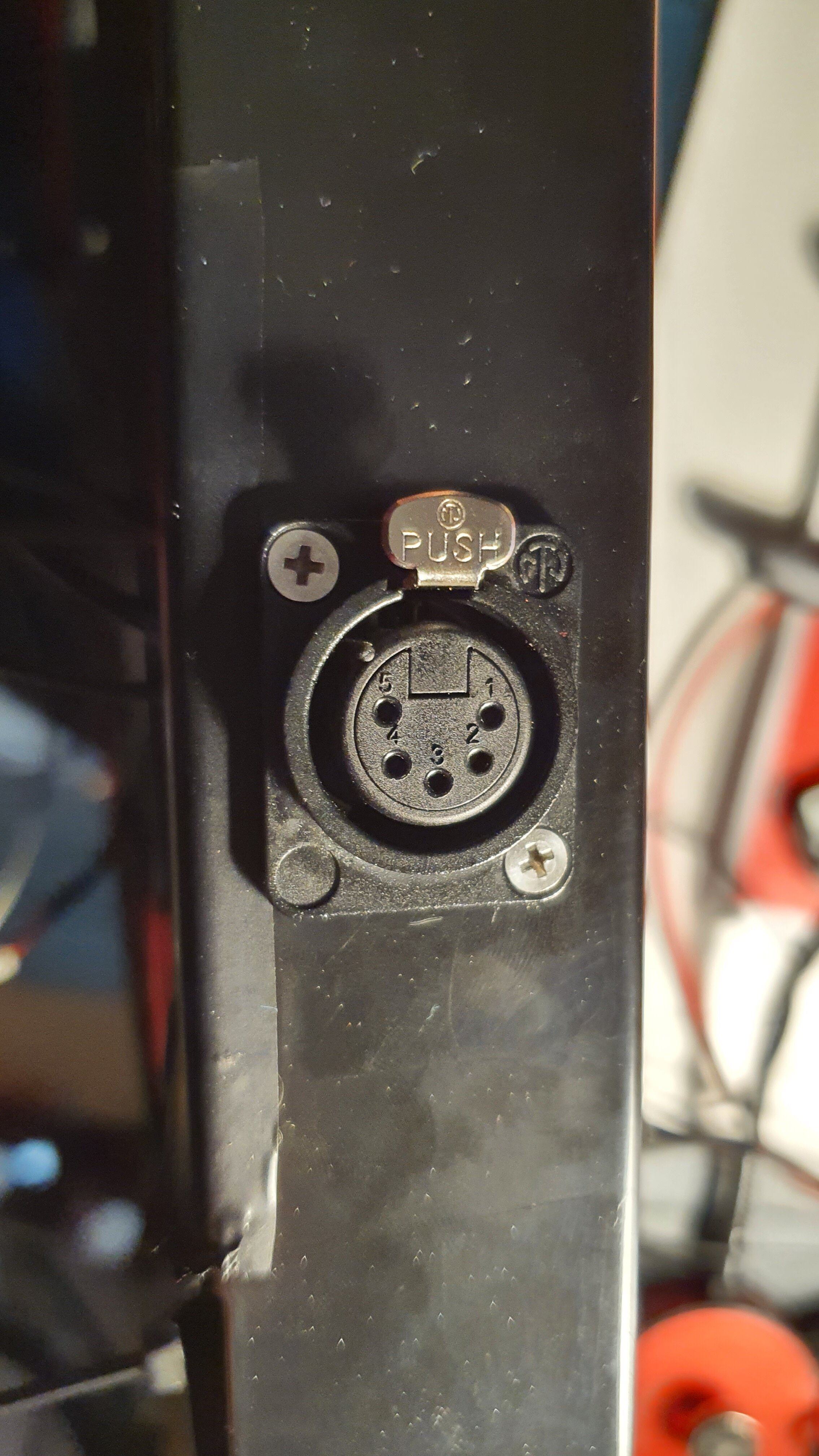

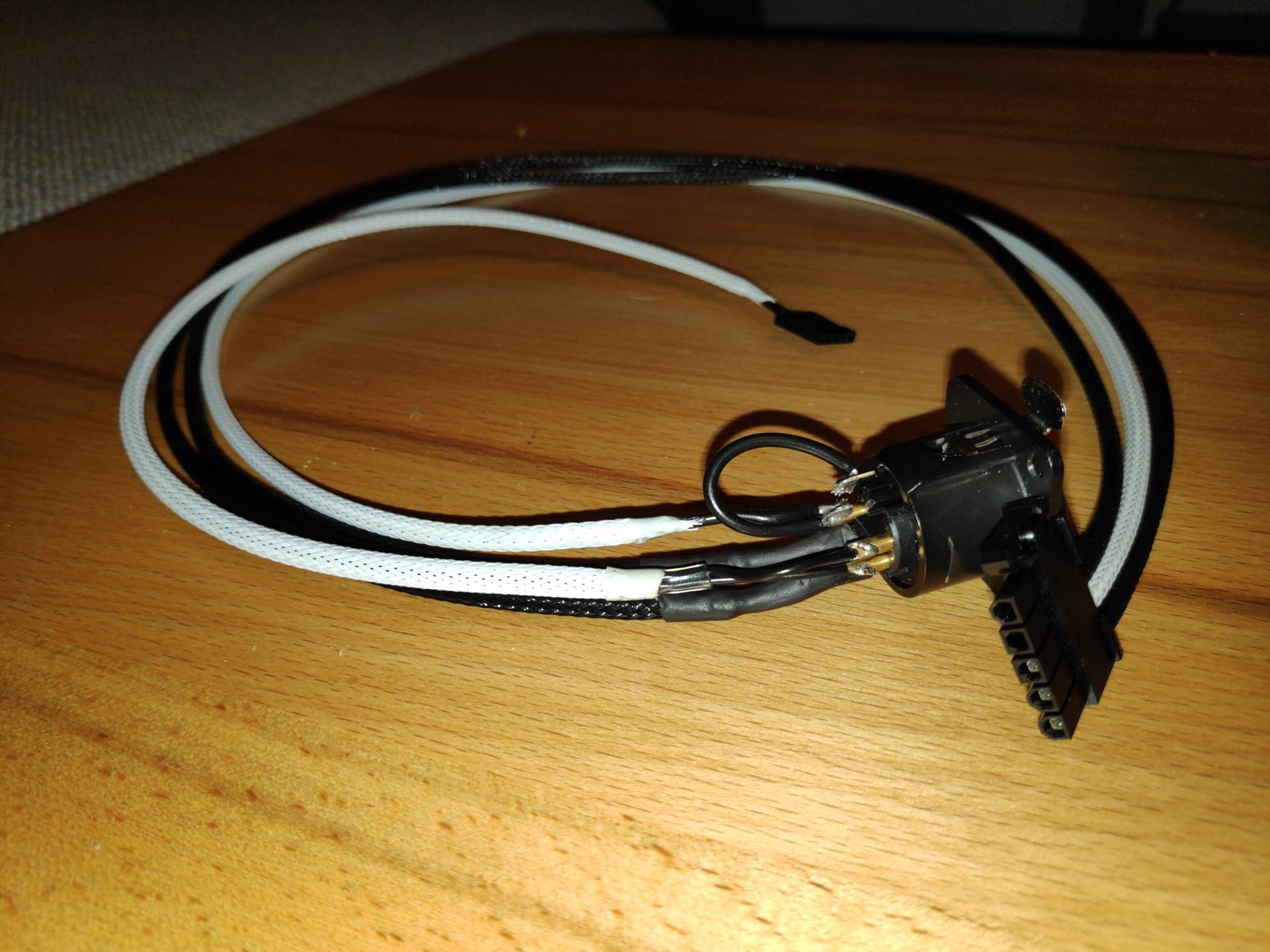

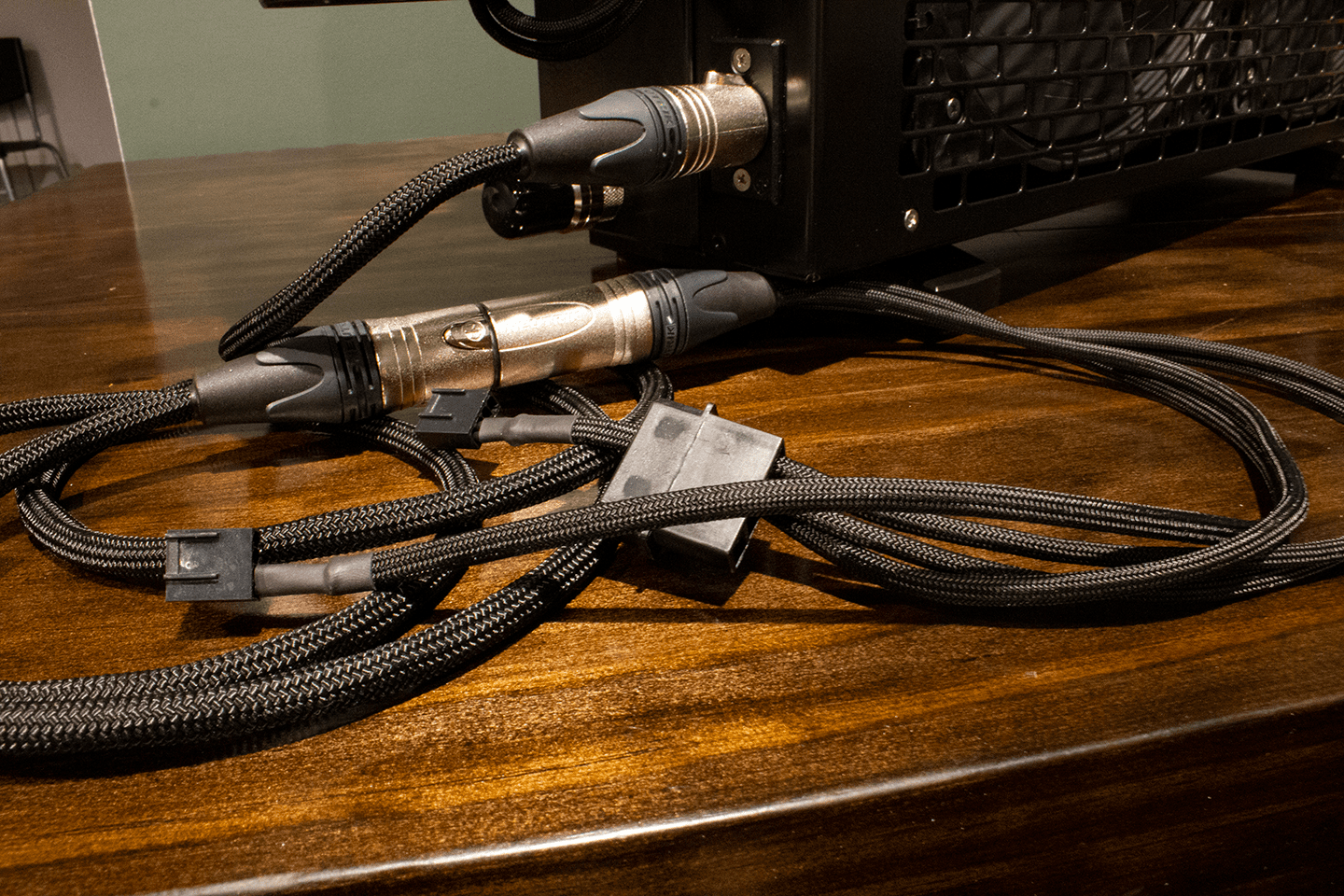

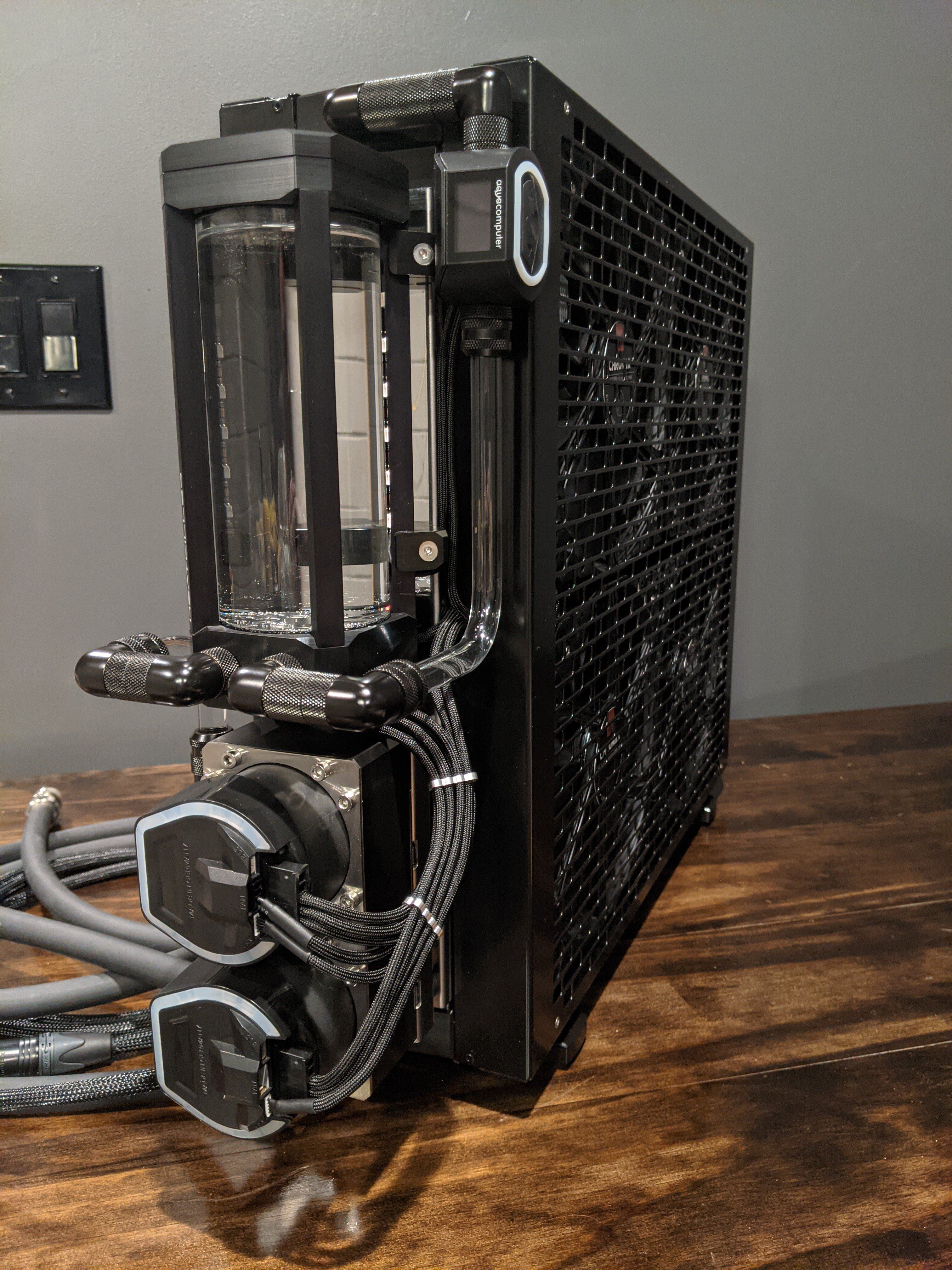

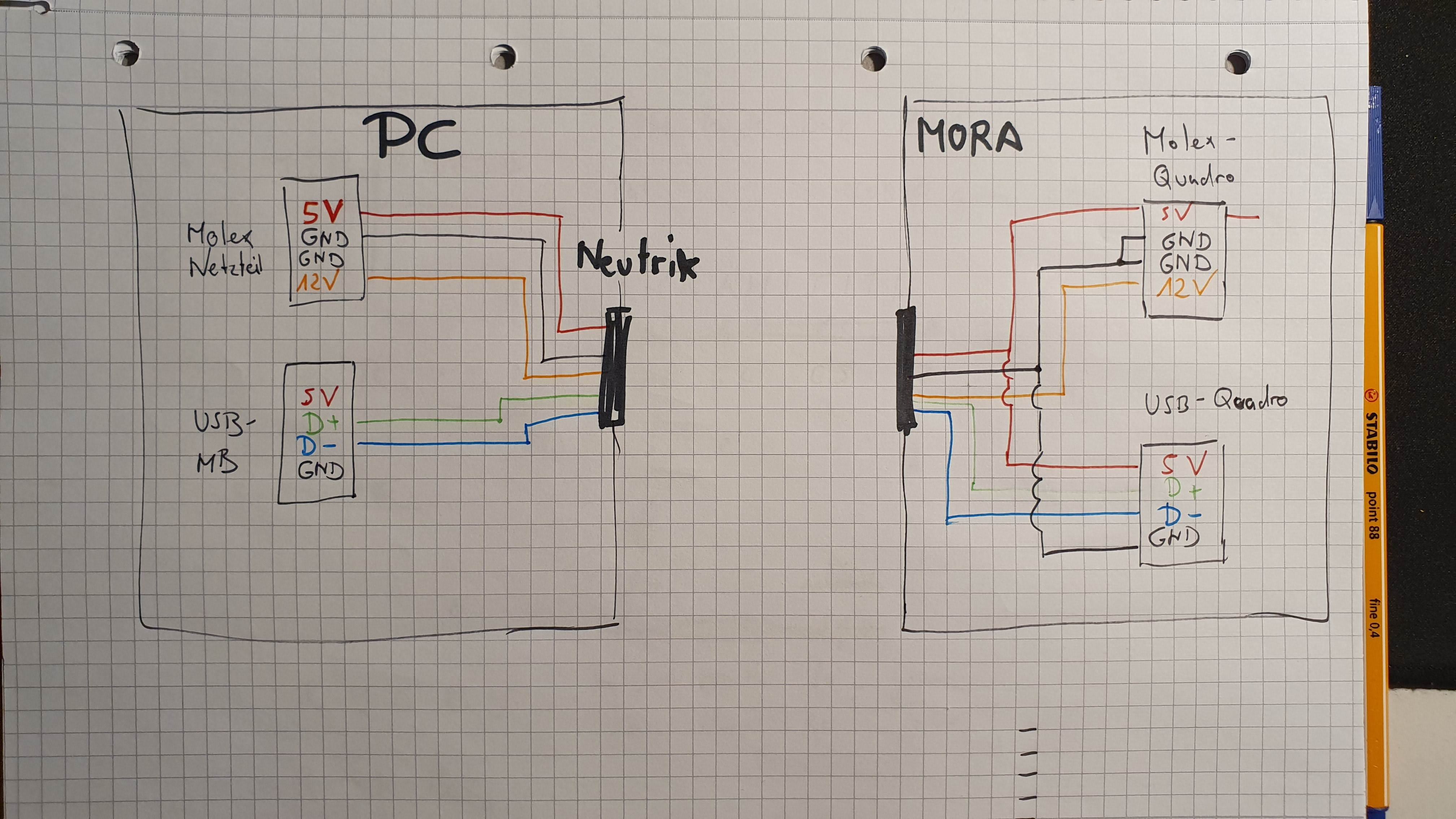

Urez Всмысле зачем вести провод? Один тонкий pwm или вы мору кидаете вместе с дополнительными БП для вентиляторов и на контроллер?😆
Регистрация: 23.09.2020
Можно конечно и смеяться (над "тупыми" немцами), но если отмотать назад страницы...
Они врезают xlr-гнездо (минимально-достаточно 5 контактов) на Море и пк (на стороне ПК можно и по-другому вывести конечно, просто для унификации кабеля так проще), и соединяют dmx мультикором, в котором 3 силовых (большего сечения) и 2 data (usb).
В случае больших длин трасс используют активные usb хабы.

Регистрация: 25.02.2017
Urez да я не смеюсь с немцев, просто не понимаю зачем, у меня идеально вышло с одним тонким в оплётке проводом pwm, всё. Вы же там какие-то чертежи выкладываете, столько телодвижений...
d3ma
Я еще раз повторюсь, у кого есть необходимость в автономной *внешке - те делают (с вентилями, помпами, расходчиком, в ряде случаев с экранами, т.е. уже 6 pro/xt под решеткой, или high flow next на штуцере Моры), и там один тонкий pwm протянуть не хватит.
У кого такой необходимости нет, а стоящий/лежащий/прибитый на стену просто внешний радиатор рядом с пк (судя по всему ваш вариант), то да, протянуть один pwm до сплиттера (или встроенной системы соединения массивов в один, предусмотренный производителем вентилей), при условии что его сечение тянет токовую нагрузку - другой вопрос, простой/обычный сценарий.
Если вы не понимаете необходимость/не хотите/вас всё устраивает - ни у кого вопросов нет, никто опору под quadro не навязывает. Но и идиотами этот факт первую категорию не делает.

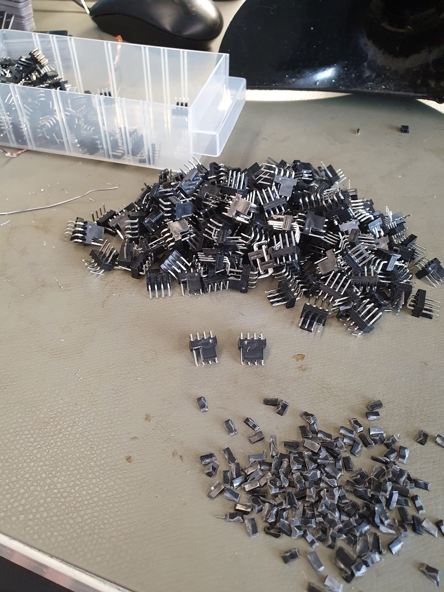

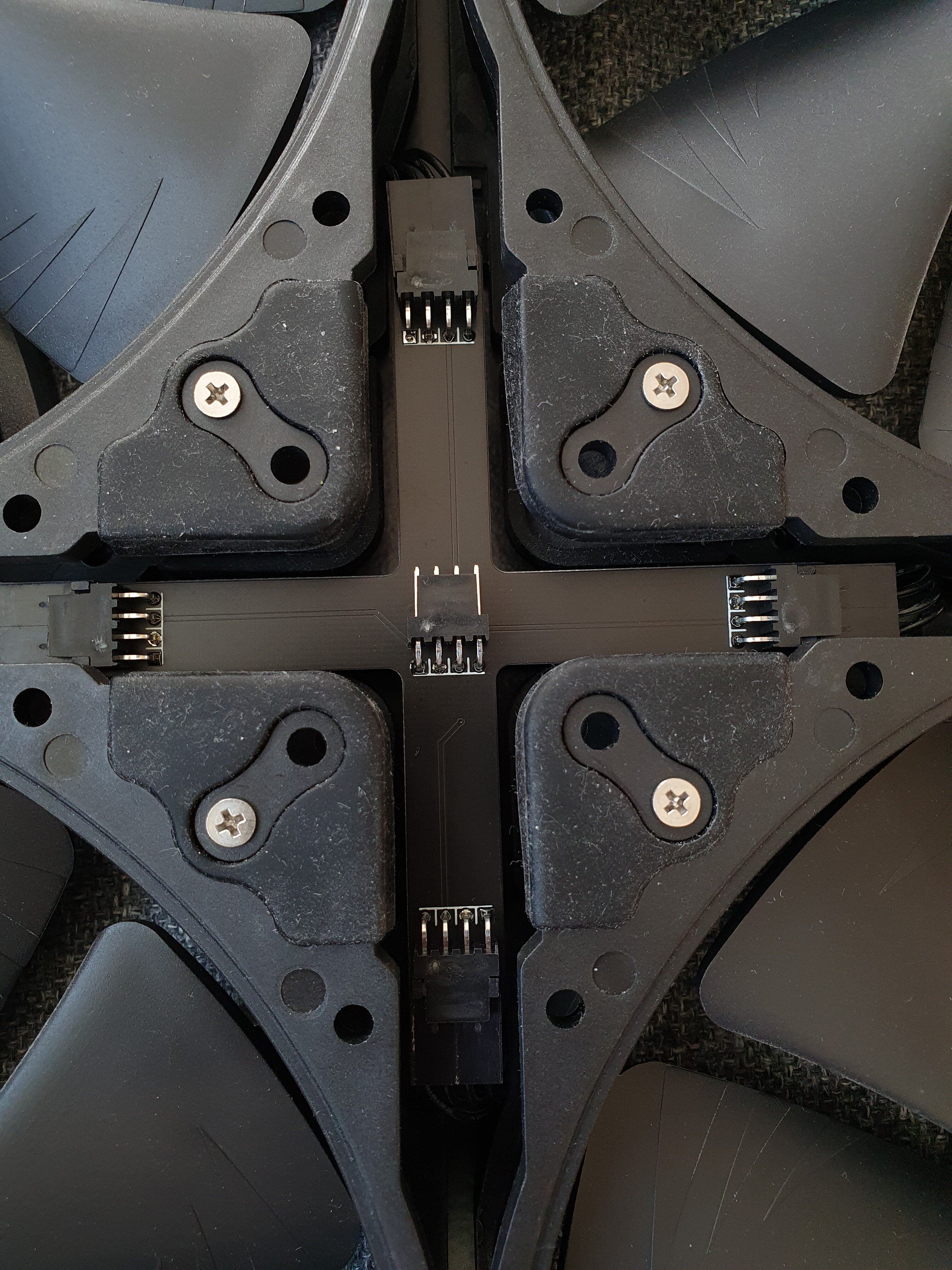

Alexey1977 писал(а):
мне идея с данным кабелем понравилась
Масса оптимизаций для мора.
Одна из них
20210330_154645.jpg [ 1.71 МБ | Просмотров: 605 ]

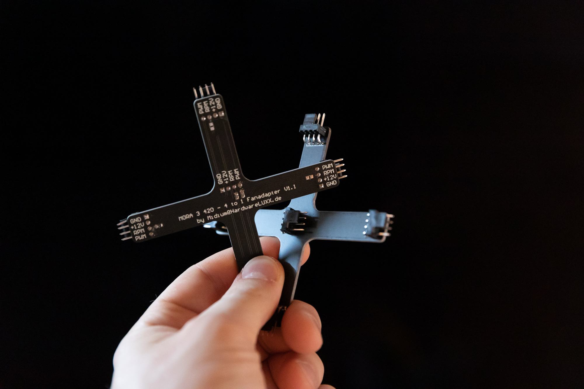

nag77 , кстати сегодня днём списывался с Ёнасом (Midium) - вот и мои *крестовины готовы!;)
9900kf 5.1 + Team Group 4400 + 1080ti + 3090

Urez писал(а):
Ёнасом (Midium)
В скрине, что я привел, его творчество?)
Да, я вписался в 3-ю партию.
Дык это ж обычный сплиттер и можно всё сделать самому без проблем.
Я в курсе что сплиттер (классика с ноль-резистором для тахо от выбранного одного "выхода"), но зачем мне его делать, если есть люди, готовые замерить (не отходя от кассы на Море с лопухами Ноктуа), отрисовать, заказать партию pcb китайцам, закупиться резюками в нормальном магазине и все это спаять, консолидируя почтовые расходы.
Без проблем говоришь...странно тогда что немец у себя на маузере/диджикее не смог найти on plate штырьевые разъемы https://www.molex.com/molex/products/part-detail/pcb_headers/0470533000 и сидел грыз ближайший артикул.
Плюс цена (с почтой в Россию) меня полностью устроила. Сам я сделаю кабель, т.к. почти все для этого есть буквально в одном магазине.
Нет там никаких резюков :D
Ты просто от старости smd уже не видишь))
5CCED97B-C1F0-4E2A-84BE-22352813CA75.jpeg [ 109.26 КБ | Просмотров: 527 ]
Добавлено спустя 1 минуту 11 секунд:
CrownA писал(а):
Например http://i-fotki..info/26/80d5fe21c3e0b7e6 ... 5.png.html
Есть мысли как ее засунуть между вентиляторами?))
Перемычка это не резюк. И со стороны разъёмов их нет.
Ты не понимаешь, это другое :D
В общем электроника - это не твоё.
Да мне все равно как ты будешь топологически обзывать его назначение, главное что мне их заказывать не надо и ипаться паять. Думаю твой гугл вполне осилит описание цели их установки:https://www.hardwareluxx.de/community/threads/mora-3-420-4-zu-1-l%C3%BCfteradapter-sammelbestellung.1294932/post-28408951
res 1.jpg [ 9.71 КБ | Просмотров: 497 ]
+ нулевик у выбранного разъема.
Поназаказывать рассыпухи, которая мне в жизни никогда нигде больше не пригодится, сесть за станцию и как ты поиметь себя на 7 евро?:https://shop.watercool.de/Splitter-PWM-to-8x-4Pin
Соглашусь, довольно странная "развлекуха"...
