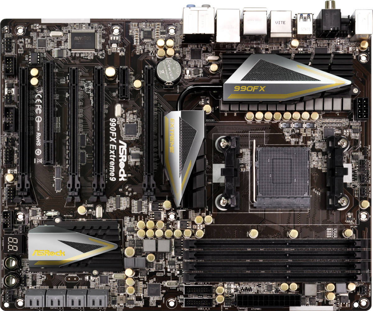

Погонял я тут в Аиде свой ПК стресстестом CPU+GPU. Температура быстро стабилизировалась на 60 проц и 40 видеокарта, но долго не держал под тестом по тривиальнейшей причине - цепи VRM на материнке прогрелись за 80 градусов...
Короче, товарищи, где поискать водяной охлад под питалово и чипсет? Крепёж на чипсет, как я понял, стандартный по размеру, на питалово - при помощи калькулятора, линейки и скриншотов получил 11см между центрами крепёжных отверстий.Материнка Asrock 990FX Extereme9, вот фото самого охлада и крепёжных отверстий на материнке:
22_ASRock_990FX_Extreme9.jpg [ 28.4 КБ | Просмотров: 802 ]
LL.jpg [ 48.7 КБ | Просмотров: 802 ]
MG_1188.jpg [ 486.12 КБ | Просмотров: 802 ]
990FX Extreme9(L1).jpg [ 278.23 КБ | Просмотров: 802 ]
Особо интересует вариант единого блока на чипсет и питалово, конкретно под мою модель никакой производитель такое не выпускал, но вдруг удастся найти идентичный по посадочным местам от другой модели? Насколько это возможно?
Если же водяного такого добра нет, буду рад даже на воздух.
Да, на зарубежных форумах писали, что сковыривание декоративных серебристых щитков скидывает сразу пяток градусов, проверю, конечно, но этого маловато будет, как по мне...
На екашном конфигураторе.
После питалова осталось совсем чуть чуть - память и HDD и тогда систему можно будет считать законченной :D .
На будущее - бери мать, для которой есть в ближайшем магазине водоблоки на все.

Регистрация: 20.12.2016
Откуда: Ленинград
CrownA искал - нетути под материнку. У них даже универсалки пропали.
Ты опоздал года так на два с лишним. Тогда эта мать позиционировалась как топовая, да только вододелы обошли её вниманием. На ту же Crosshair Formula-Z даже фуллкавер сделали, но я её не брал по причине пробле работы с FX9590, были жалобы...А следующую мать-проц-видео буду брать года через три, поэтому вопрос охлада питалова мне очень актуален и соответственно очень нужны предложения по существу.
Через 3 под АМД уже ничего не будет, ну раз взял, то ищи. На мосфеты были какие то полоски-универсалы, вроде как куланц такими промышлял... Али прошерсти - у китайцев все должно быть.
Откуда: Ленинград
CrownA ничего подходящего, увы. Ладно, ещё поэкспериментирую.

_kurbashi_
Водоблоки в популярных магазинах:
Q&Y Technology
GKD Trading
три четвери элементов питания под водой будет
Ничего страшного, лишь бы контакт водоблока с пластиной-переходником был хорошим.
Откуда: Ленинград
Жёсткий_Чебур во, в первом магазе варниант на 10 см вроде то что надо!
Ещё нашёл у koolance MVR-100.
В общем, поковыряюсь в системнике с линейкой, прикину, подходят ли мне они по ширине подовы, влезут ли(калькулятор и скрины говорят, что ширины не хвати - есть 12мм, а надо 13 или 14, надо наживую мерять)...
Регистрация: 01.11.2008
Откуда: Саратов
Фото: 345
_kurbashi_
У китайцев ширина ровно 14 мм.
Регистрация: 11.03.2008
Откуда: Норильск...
_kurbashi_
Koolance MVR-100 Water Block (Motherboard VReg) - обязан встать на питание этой МВ... Взять обязательно плюсом к этому ВБ, дополнительно Koolance MVR Heat Transfer Plate, 140mm - этой пластиной поднимается сам ВБ над платой и элементами + длина может быть выбрана нужная(лишнее отрезаем равнозначными шматами с обеих сторон)... Ширина этой пластины так-же можно подогнать под нужный размер...
у мну так
http://koolance.com/mvr-100-motherboard ... ater-block
http://koolance.com/mvr-heat-transfer-plate-140mm
На чипсет этой МВ обязан встать ВБ Koolance CHC-122 Water Block (Motherboard Chipset)...
у мну так
http://koolance.com/chc-122-motherboard ... ater-block
Одним словом не совсем стандартные элементы т.с. ... Универсалами её накрыть - при необходимости доработать - минутное дело...
Откуда: Ленинград
atlonn спасибо за инфо! Тогда буду искать, где б купить повыгоднее. Насчёт чипсета - как раз думал либо такой, либо водоблок от Watercool взять, NSB модель.
CrownA ну а ты что хотел, только выкатили новый разъём с новыми дырками! Ничего, пара месяцев пролетит и производители выкатят бахатый ассортимент на все вкусы...
Откуда: Норильск...
Watercool ВБ крупнее(это минус для нашей задачи) и крепления к мат.плате вааще не универсальные...
Koolance CHC-122 Water Block (Motherboard Chipset) --- встанет хоть куда, полнейшая универсальность - концепция системы крепления к мат.плате реализована на ПЯТЬ с Плюсом...
Есть только одно ограничение - из-за малой площади лицевой поверхности ВБ с наскока не встанет компрессия более 10/13...
Т.е. или пользовать штуцера с клампами/хомутами, или компрессию размерностью 10/13, или пользовать адаптеры угловые(величину угла и наличие/отсутствие ротации выбирает юзверь на своё усмотрение)...
Кстати у немецкого Watercool HEATKILLER® NSB Rev3.0 такая-же "болезнь" --- малая площадь лицевой поверхности ВБ... ФИЧА... )
