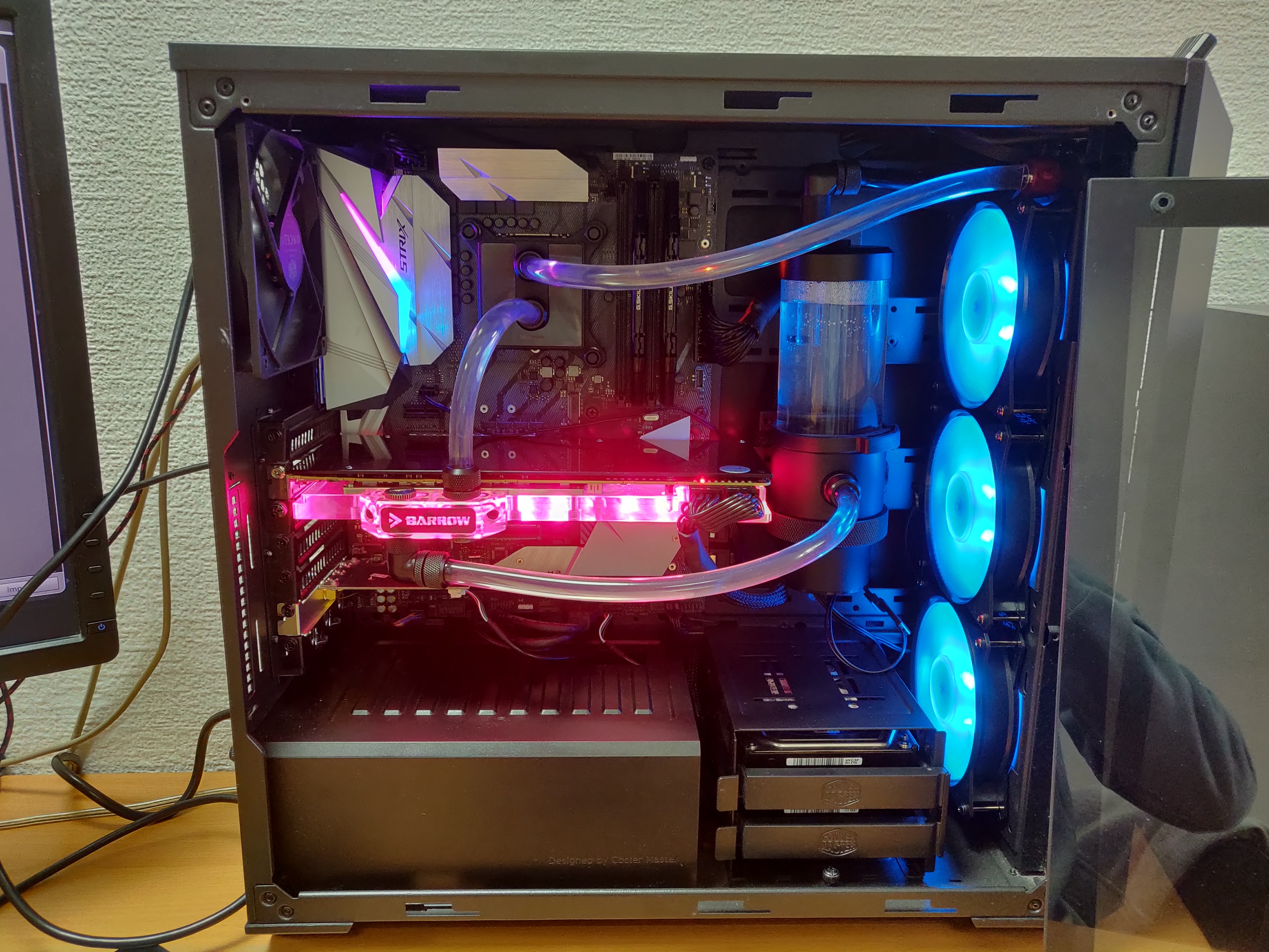

Elnur86 писал(а):
Ребят подскажите пожалуйста у меня сейчас один радиатор 360мм Byksky и хочу второй добавить barrow dabel-a 360... Как думаете хватит ли для более менее нормальных температур barrow dabel-a 360?
Сейчас у меня температура если нагружена и карта и процессор (например тарков) примерно 85 градусов и видео карты и процессора... от корпуса можно руки греть)))
система i9 9900k, vega 56...

Breslavets писал(а):
У него китайский 360й и i9 9900k + vega 56 - какой ожидать дельты между воздухом и водой если в игре на CPU 85C ?
Вентили на раде на вдув в корпус стоят?
на выдув спереди... вентиляторы корпусные... Не думал что барроу совсем ужасные радиаторы...
HWLabs Nemesis GTS 66 евро плюс доставка. У нас чтото не нашел такие радиаторы. Мне получается оба радиатора заменить на брендовые типа HWLabs Nemesis GTS?
раз он теплый на ощупь.
он не теплый он горячий... у меня зимой обогревательные батареи холоднее)))
degKRZ5S21U.jpg [ 1.78 МБ | Просмотров: 388 ]
Что за вентили и сколько их корпусных?
Я вижу один задний как обычно, он тоже на выдув стоит?
А если эту же нагрузку дать при открытом корпусе, какая температура на CPU?

Elnur86
Вам надо докупить еще одну 360-ку и поставить ее на выдув сверху, ту что есть, поставить как обычно вдув в корпус... все... температуры придут в норму... не изобретайте велосипед с выдувом из корпуса спереди... давно уже проходили...
У него 4 вертушки и задняя на вдув, фото же есть... все это корсары, скорее всего обычные, т.е. не для радиатора, особенно с плотностью более 12fpi...
И скорее всего у него задний вентиль тоже на выдув стоит - там низкое давление и вентилям на раде банально не хватает воздуха.
Морду надо на вдув конечно...
вентиляторы cooler master от корпуса, модели не знаю.. сзади вентиль на вдув чтоб поступал холодный воздух...

Регистрация: 19.03.2008
Откуда: Беларусь
Cooler master masterbox pro 5 rgb на фото выше, посмотрев его устройство, слабо подходит для СВО, мое мнение. Очень глухой и слабовентилируемый корпус.
Это на 100% подтвердит снятое с "морды" стекло и открытая боковая стенка. Падение температур будет существенным.
