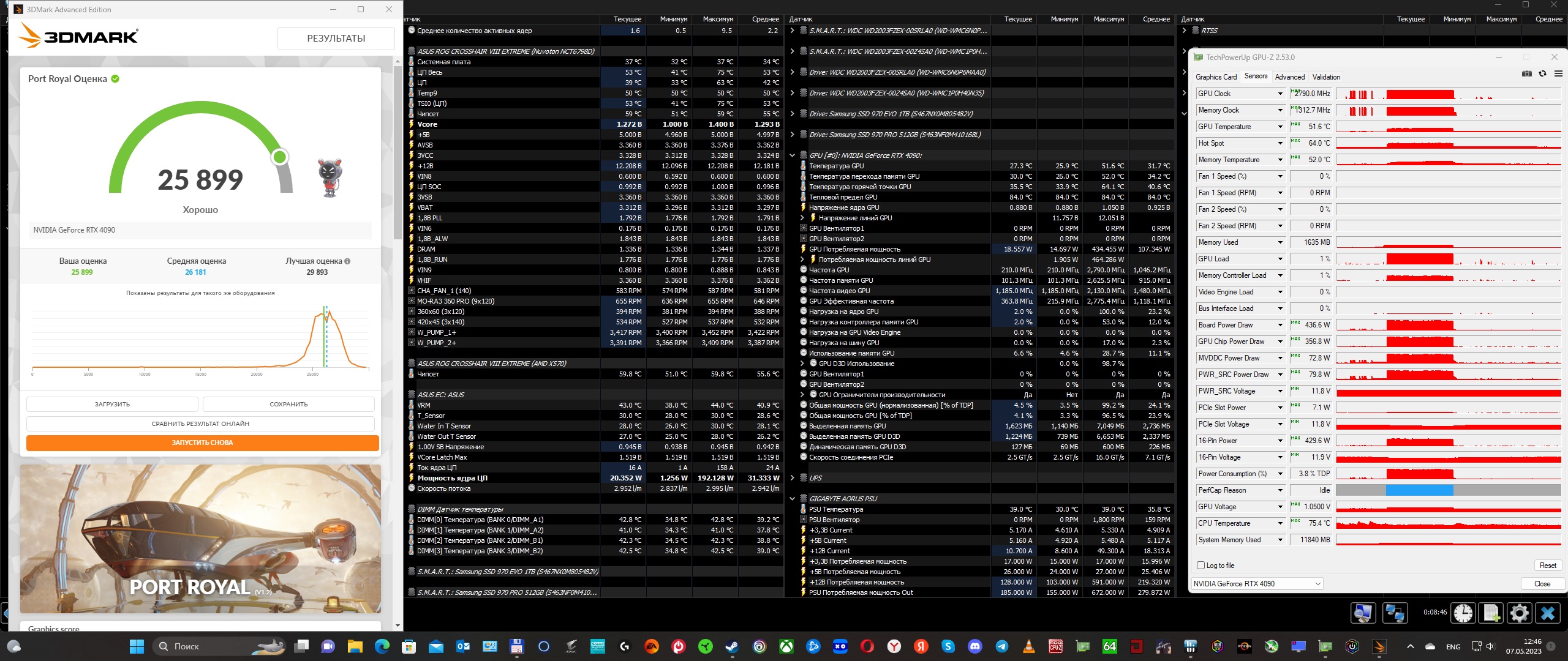

заменил все термопрокладки на ODYSSEY
сток
Stock_water.jpg [ 928.04 КБ | Просмотров: 518 ]

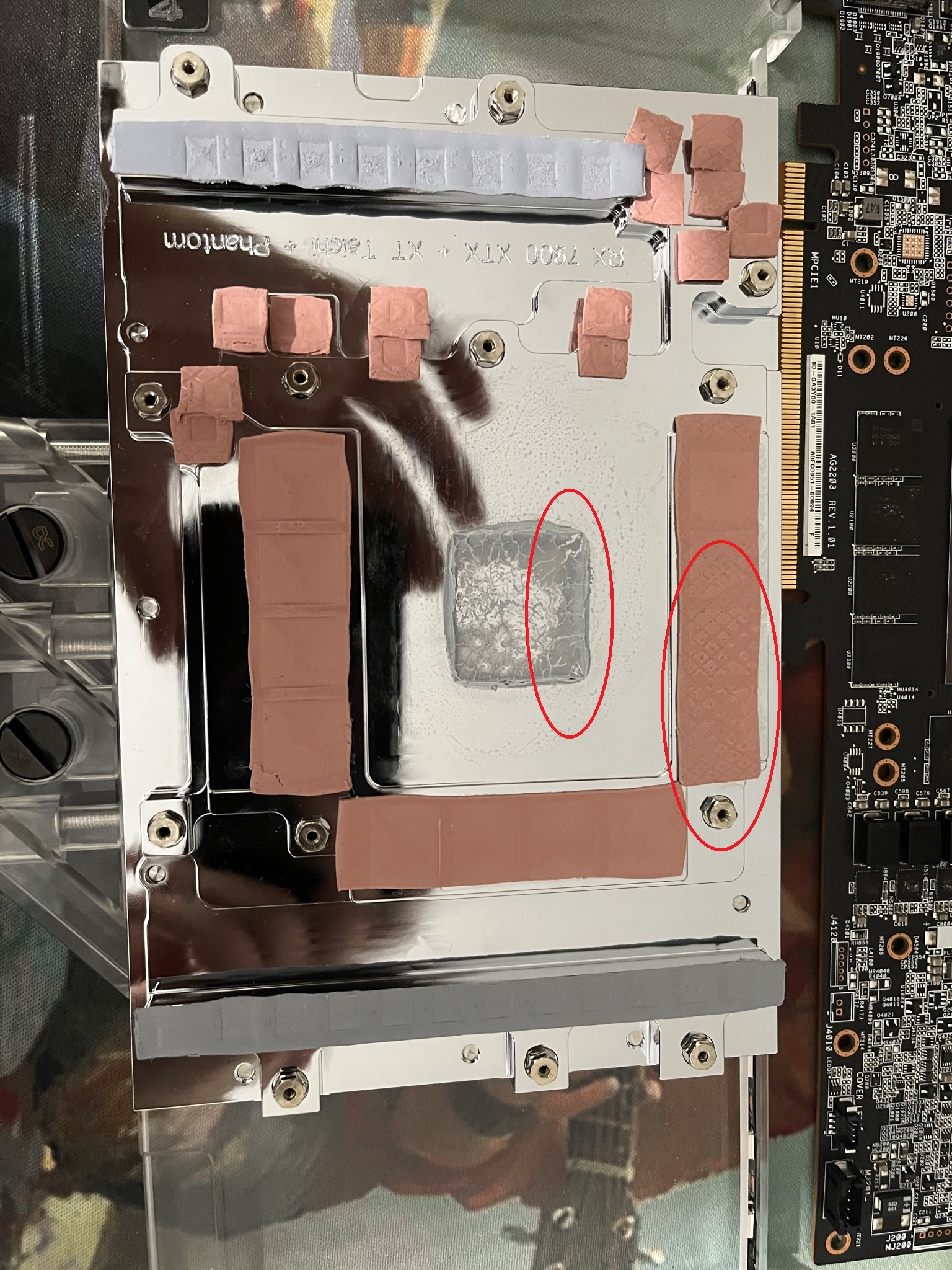

Регистрация: 29.03.2010
Откуда: Иркутск
Короче, пересобрал карту. Намазать Пролиматек не удалось т.к. его в тюбике буквально капля оказалась. Пришлось намазать остатки Ноктуа Н2. Ну и положил на память комплектные прокладки. Такое ощущение, что вместо Термалрайтов мне с алика паль прислали, надо было эти маленькие квадратики тоже заменить, тем более в некоторых местах прижима почти нет. В общем, в этот раз результаты лучше. Сначала традиционно разочек в ФортнайтВыиграл кста без повышения поверлимита. За 20 минут при 370-390Вт прогрелось до 44С. Потом часок обычной игры в Тлоу с выкрученным пл и в конце еще минут 25 постоял на месте, где грело в среднем до ~440Вт. Максимум 47С получилось, а во время простой игры было обычно 45С. Это значительно лучше, чем в прошлый раз, когда 56С было. В комнате 26-27С, вода прогрелась до 35С. Но вот гигантскую дельту чипа и хотспота победить не удалось, даже и не знаю что с ней делать.
Что было
#77#77
Fortnite
Tlou
7800x3d/B650E Aorus Master/32GB 6000cl28/HP FX900 Pro 2TB/ASRock Phantom 7900 XTX/Be Quiet! Dark Power 13 1000w/Phanteks 719/Aorus FI32U

AggroShkolyar
Да, с первым монтажом явно были проблемы.
Проблемные участки
GNTl8Qn.jpg [ 1020.36 КБ | Просмотров: 491 ]
