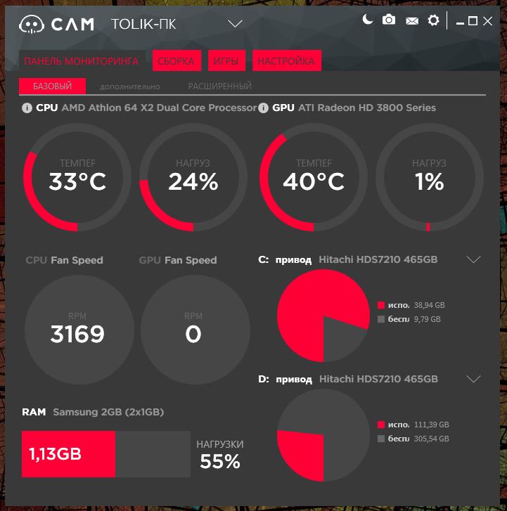

Подскажите что бы могло это значить, нет настройки подсветки помпы и что означает ноль на GPU Fan Speed поставил все как по инструкции
1.jpeg [ 48.38 КБ | Просмотров: 2352 ]
2.jpeg [ 48.86 КБ | Просмотров: 2352 ]
