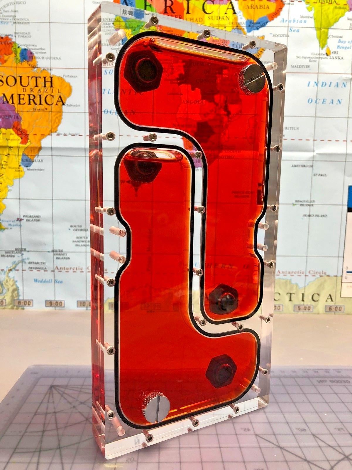

кто-нибудь хочет себе подобный рез? Есть желание и возможность попробовать сделать. Но мне пока вроде ставить не куда а руки чешутся. размеры и формы обсуждаемы.
Обрати внимание на формы камер для воды.

Регистрация: 20.12.2014
Откуда: СПб
vostokhost а что с нмим не так?
ЕМНИП это называют анти-циклон.

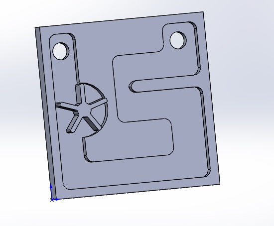

я хочу для начала сделать что-то не особо большое, с крутилкой.
Ну если не особо большое, то к примеру меня больше интересует такое изделие не в виде резервуара, а в виде замены разводки шлангов/трубок.
То есть из трех водоблоков на материнской плате выходят шесть прямых кусков трубки и входят в такую плату, где разводятся, как надо. Ну и туда же можно добавить разводку помпы, радиаторов и т.д. Но это уже сложнее.

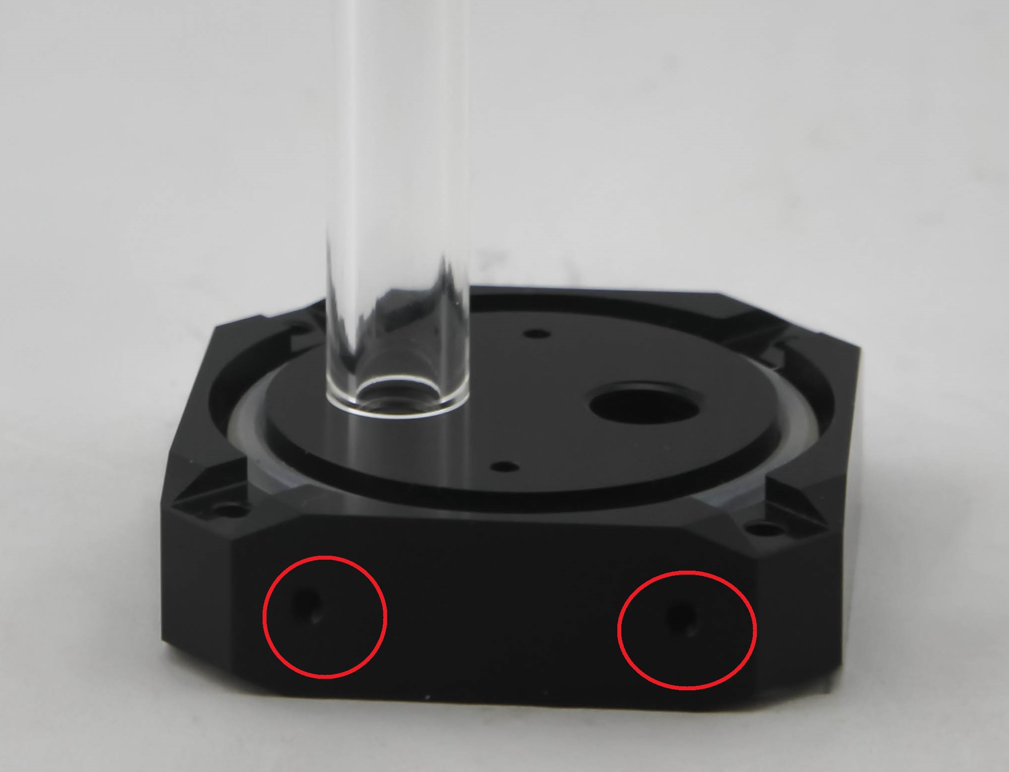

Если вы планируете избавится от крышки на резервуаре который изображен на фото то не советую ибо сам стакан зажат между низом и верхом по методу вот тех проставок с четырех сторон. То есть снимая верхнюю крышку вы получаете ничем не закрепленную болтающуюся стекляшку. Или я не в тему влез и не не правильно понял.

AmonRA писал(а):
Или я не в тему влез и не дрконуа понял.
Так и есть.

nag77 писал(а):
Так и есть.
Да я уже сам понял. Крышки перепутал... это альтернативная которая просто открывается поворотом. Но тогда там некуда лепить затворную трубку.
У меня есть и этот и другой вариант. С этой крышкой удобно резервуар наполнять. Но и обычный вариант с двумя портами на крышке то же имеет право на жизнь. С двухпортовой у меня сейчас на МоРЕ висит. С свинчивающейся ждет своего часа.
На фото - основная крышка, альтернативную с затворной трубкой в комплекте дают бесплатно при заказе/замене крышек на сайте производителя.
