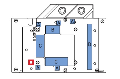

Подскажите пожалуйста какой водоблок подойдет на Palit RTX 4080 GamingPro. Всю голову уже сломал. От версии GameRock не подходит т.к. чип по другому расположен и обвязка. Судя по всему эти нелюди взяли за образец плату 4070 только докинули лишних 2 блока памяти. Ближайшая подходящая плата это Gigabyte rtx4070 но соответствие не полное.
UPD: Может кому поможет - нашел водоблок подходящий практически по всем параметрам Eisblock Aurora Acryl RTX 4070TI Reference для Inno3D. Почти полностью подходит за исключением одного drmos на который нужно более толстую термопрокладку подобрать. Красным квадратом отметил недостающую площадку для охлаждения drmos, и сам drmos на плате. Как приедет и установлю - отпишусь.
Комментарий к файлу: Водоблок Eisblock Aurora Acryl RTX 4070TI Reference для Inno3D
Водоблок альфакул.jpg [ 26.79 КБ | Просмотров: 1750 ]
Комментарий к файлу: Плата Palit RTX 4080 gamingpro
4080 rtx gamingpro.jpg [ 892 КБ | Просмотров: 1750 ]

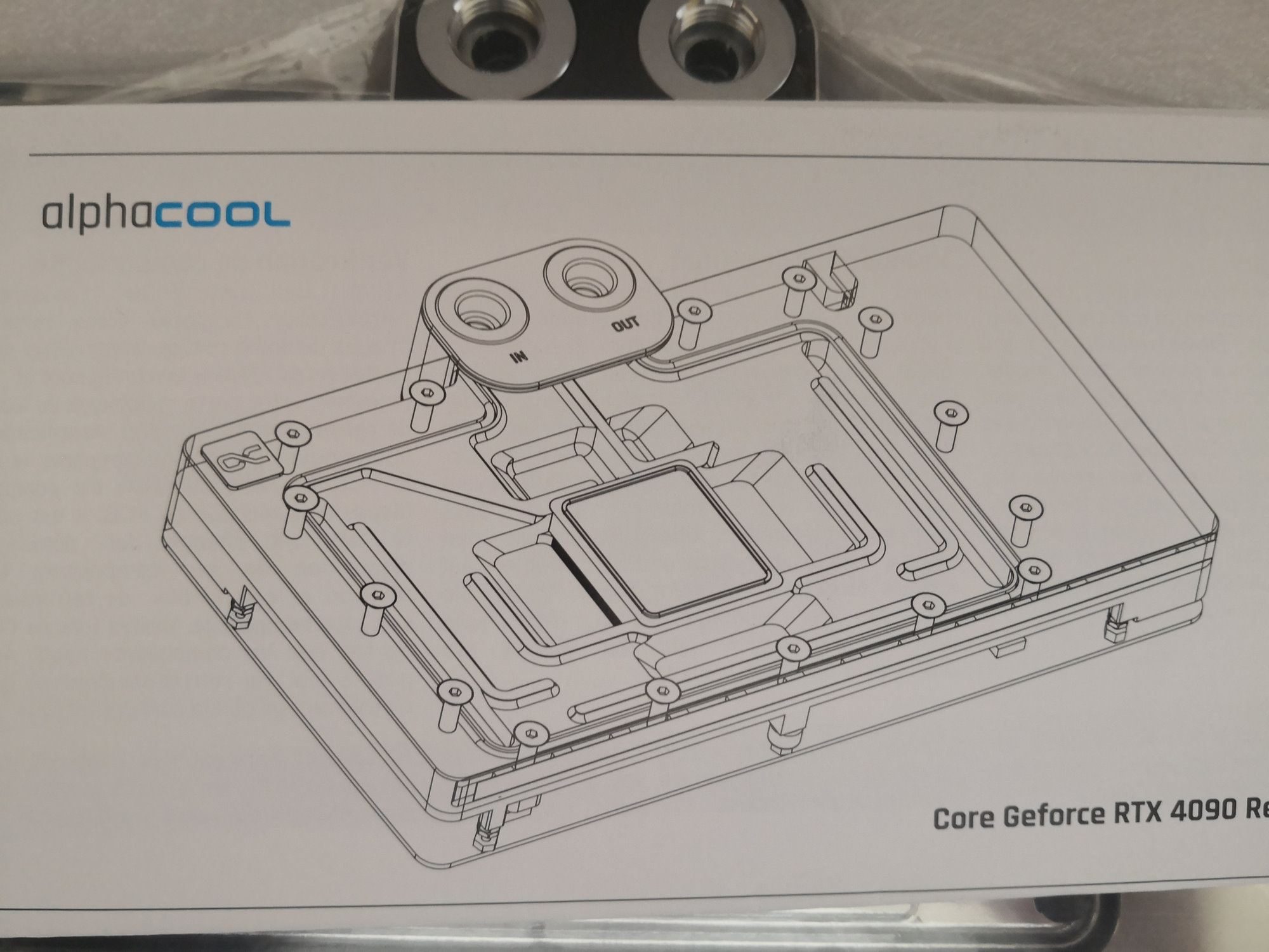

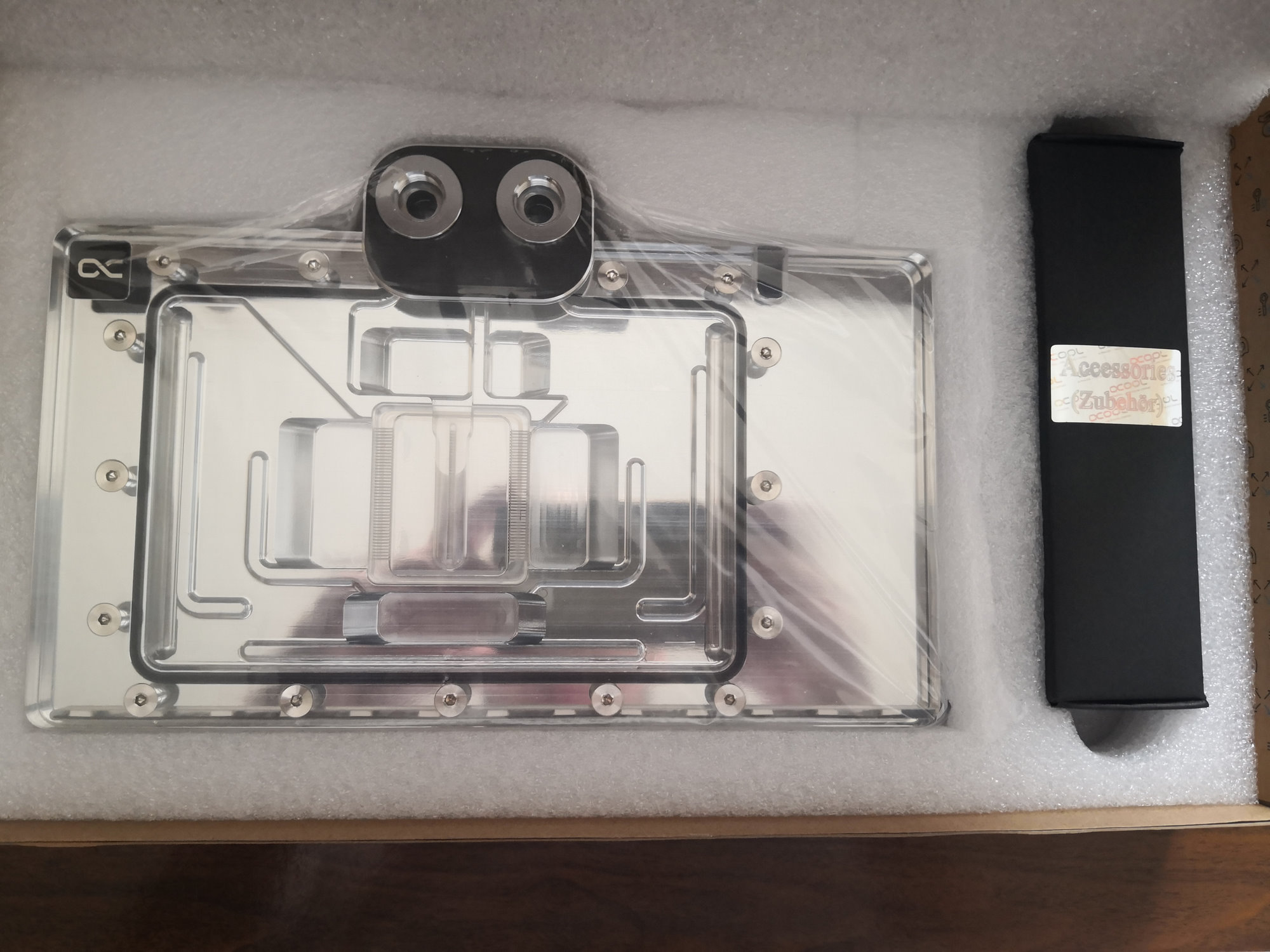

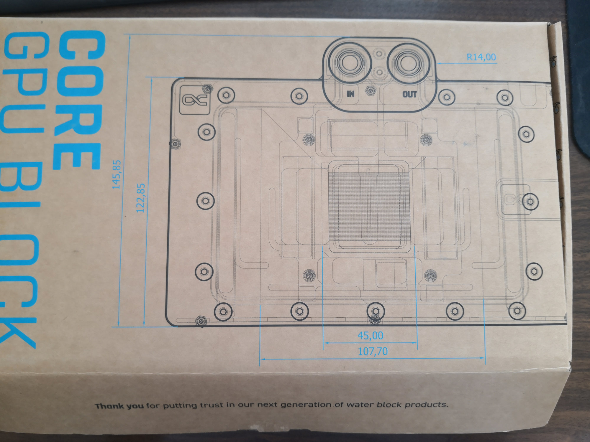

Пришёл ко мне мой водоблок Alphacool Core. На фотках видно, где In и Out, а то были тут споры об этом.
111.jpg [ 414.53 КБ | Просмотров: 1502 ]
222.jpg [ 370.38 КБ | Просмотров: 1502 ]
333.jpg [ 324.32 КБ | Просмотров: 1502 ]
В комплект положили термопасту Alphacool Apex. Это типа их лучшая, до этого вроде была похуже. А вот термопрокладки хз какие. По цвету похоже, что для бэкплэйта это тоже Apex, т.к. светлосерые, а вот для водоблока это Rise Ultra Soft, т.к. немного темнее.
Не знаю, что применить. Комлектный набор или взять Gelid CG-Extreme (пасту и прокладки), т.к. есть в наличии и должно хватить.
Добавлено спустя 1 час 17 минут 47 секунд:
Водоблок, кстати увесистый довольно таки.

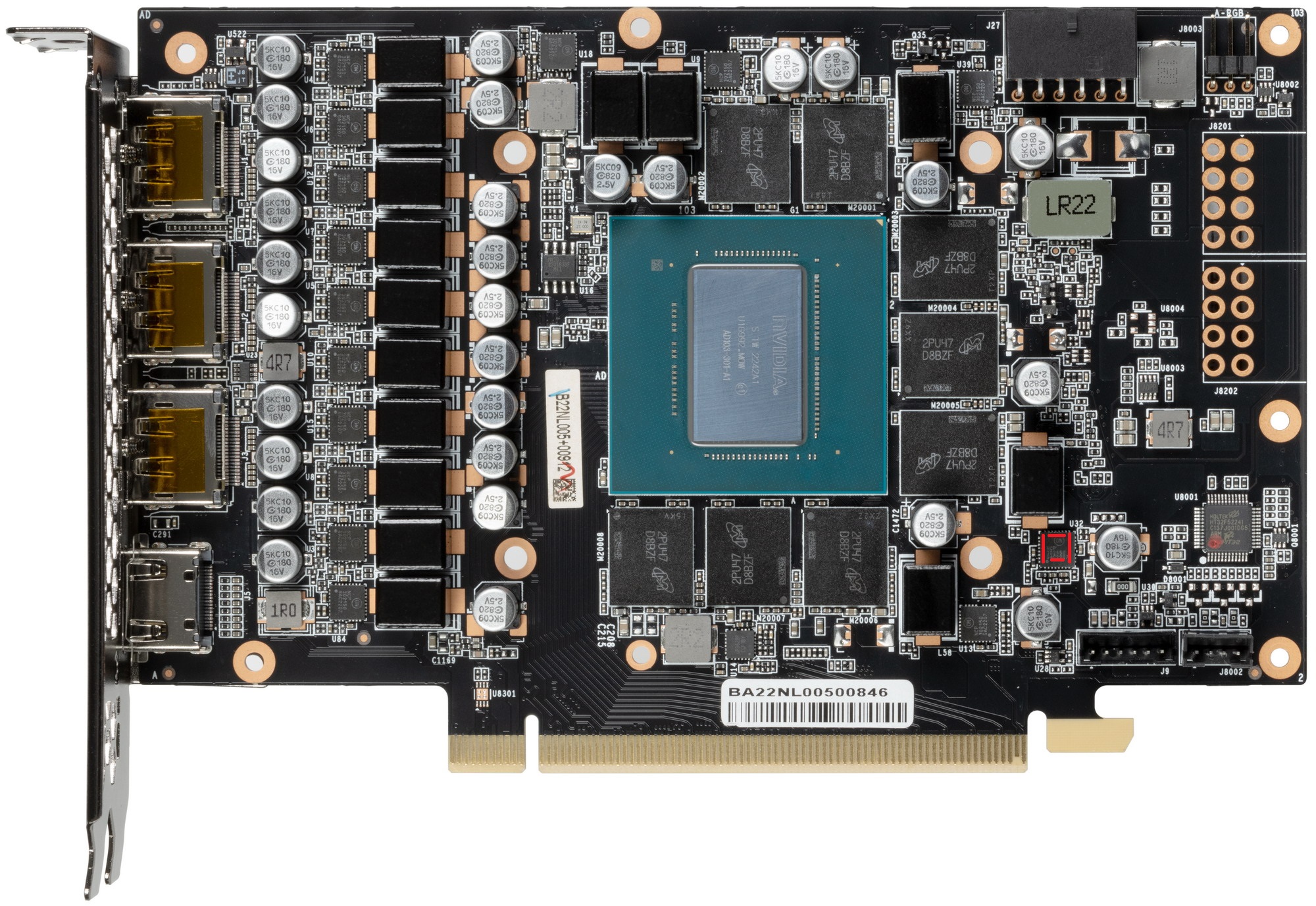

ВОт плата(фото течпауер):
А вот водоблок(по вашнй ссылке):
Как по мне - свопадает тютелька в тютельку. Может у вас другая плата??
ЗЫ! По вашей-же ссылке написано:
Цитата:
PNY GeForce RTX 4080 16GB Verto Triple Fan, 16GB GDDR6X, HDMI, 3x DP (VCG408016TFXPB1) (*)
(* The cooler is compatible with the GPU, but the rear part of the PCB is not covered. This has no negative effect on the cooling performance!)
Бекплейт с данной картой не устаналивается...
