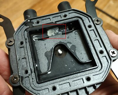

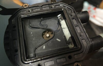

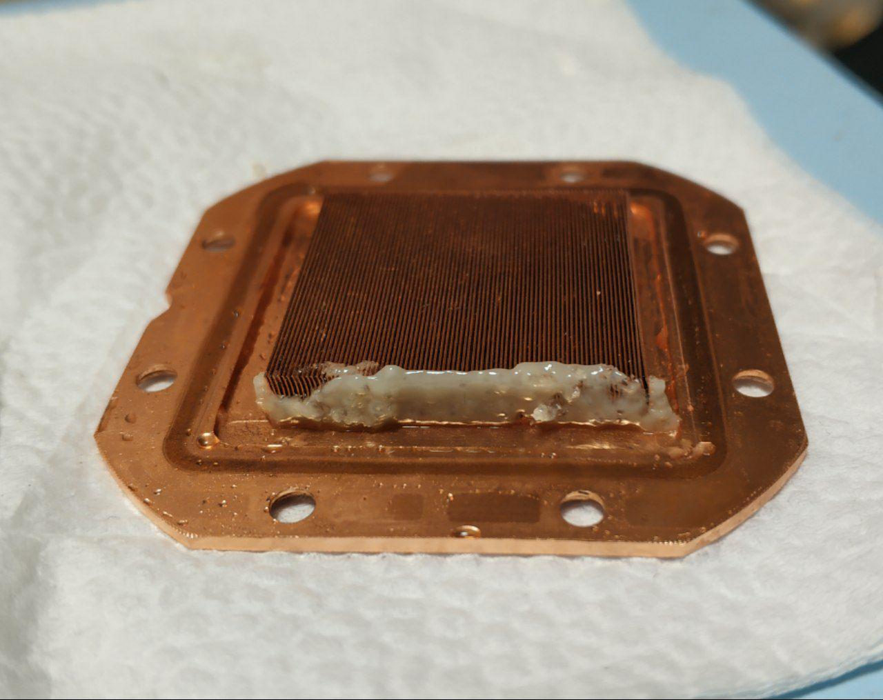

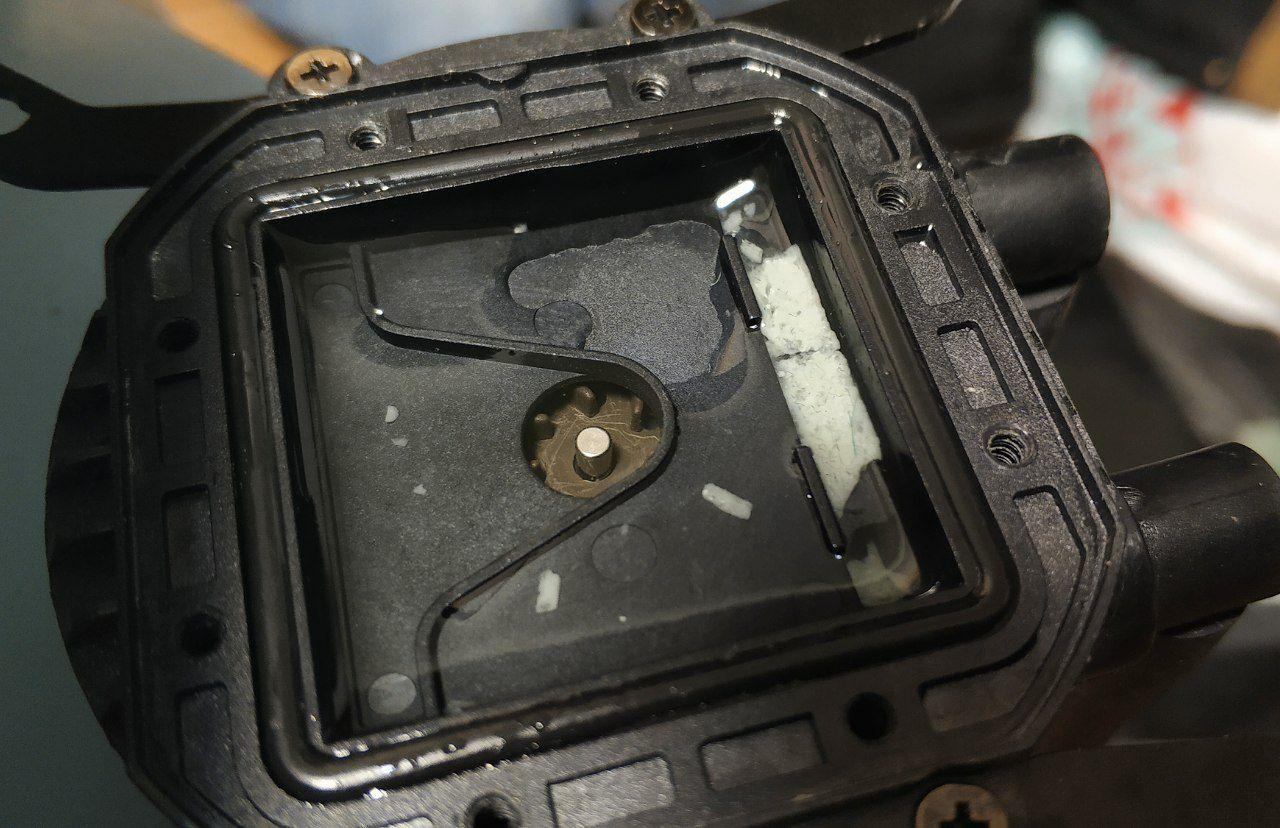

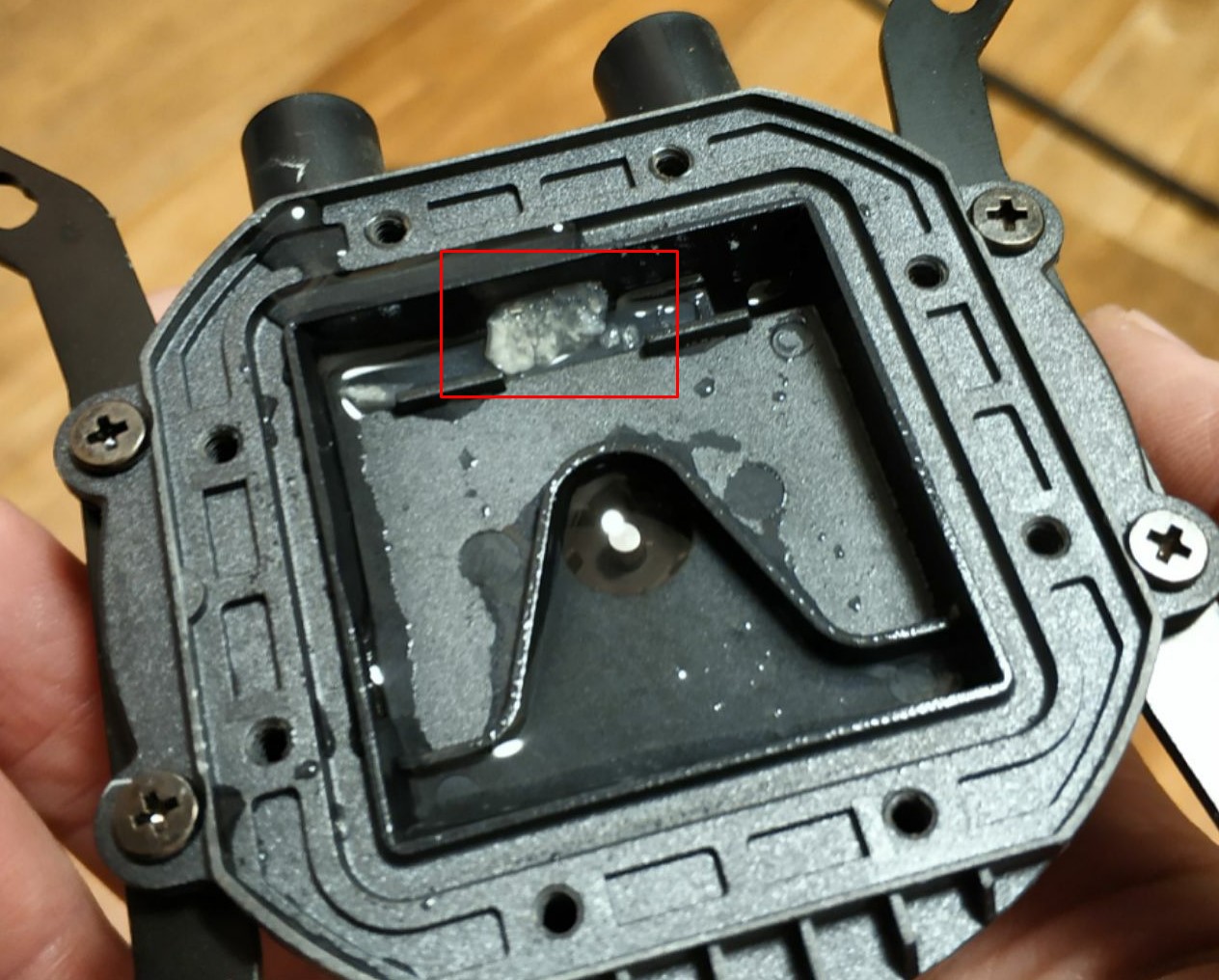

Я тут у друга забрал СВО ID-Cooling FROSTFLOW X 240, он её выкинуть хотел, потому что однажды, не проработав и года, она у него встала.
Когда разобрал, внутри помпы обнаружил такой вот осадок:
Screenshot_1.jpg [ 249.43 КБ | Просмотров: 621 ]
Слил старую жидкость (с резким химическим запахом) и залил тот разбавленный "Термагент Эко -30°".
Через несколько дней холостой работы снова получил такой осадок:
photo_2020-07-20_19-03-53.jpg [ 163.88 КБ | Просмотров: 621 ]
Снова удалил его. И когда ещё дал пару дней поработать, осадок "приклеился" к меди:
photo_2020-07-20_23-57-10.jpg [ 116.92 КБ | Просмотров: 621 ]
К слову, когда разобрал, помпа не работала в принципе, и крыльчатка с трудом вращалась отвёрткой. Но покрутив туда-сюда, она таки заработала, и уже могла запускать без моей помощи.

Регистрация: 31.08.2005
Откуда: Петербург
Ну вы сами поняли, что это не новый осадок, а вымывался старый из всех уголков и отстаивался в резе помпы.
www.btbooks.ru, www.forums.btbooks.ru - официальный русскоязычный фансайт Battletech
Регистрация: 24.07.2020
Откуда: Ангарск
Leonator, ясень пень. Потому я и повторял эти действия.
Интереснее узнать откуда этот осадок взялся в необслуживаемой СВО.
And I can see life amidst the death that wreaths us all.
