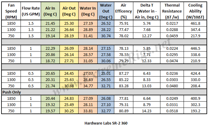

Еще раз смотрим как это делают на xtremerigs
SR2-Thermal-Data-Table.png [ 21.97 КБ | Просмотров: 580 ]
Там дают нагрузку 260-300W, и делают измерения.
Зная нагрузку, выясняют Thermal Resistance это делают так:
Смотрим в таблице нижнюю строку, для PUSH 750 для SR2.
Дельта вода-водух : 33.81 - 19.57 = 14.23
Thermal Resistance : 14.23 / 274W(эту величину знает тестировщик) = 0.0518 - чем эта величина меньше, тем лучше.
С помощью Thermal Resistance по этой же таблице можно узнать где какая мощность была.
Надо дельту вода-воздух разделить на Thermal Resistance.
14.23C / 0.0518= 274W
8.79 / 0.0331 = 265.55W - столько было во время теста PUSH Only 1300.
откуда в таблице 193.2W в последней колонке?
10C/ 0.0518= 193.2
Т.е. мы можем вычислить мощность для любой температуры, и это дает возможность оценки эффективности.
Если одному раду надо нагреть воду на 10С для отвода 200W, а другому на 15С - ясно,
что второй рад хуже.
Вот по твоему альбому в нагрузке:
1163RPM, 319W
Дельта вода-воздух : 32C - 22.8 = 9.2
9.2 / 319 = 0.0288 - Thermal Resistance
Например, при 15С твой рад будет отбирать 520W, при том же потоке и оборотах.
15 / 0.0288 = 520.83W
- кстати, 0.0288 - это хороший результат, отличный у тебя рад,
и на крыше ему явно хорошо.
http://thermalbench.com/2017/02/07/hard ... adiator/5/
15.5 / 650W = 0.0238 - это для nemesis GTR 560.
На твоем, при 650W будет
650 × 0.0288 =‬ 18.72 С.
Т.е. данный метод позволяет не только определить эффективность радиатора, позволяет сравнивать радиаторы,
но и можно реально видеть динамику, температуры и мощность.
Он более информативный, чем просто измерение текущей дельты вода_вход-вода_выход.
Там тоже есть свои погрешности в тестах(но онги очень серьезно подходят к делу), но и по дельте вода-вода - там ведь каждая десятая
градуса делты даст существенно разные результаты, а главное не даст таких возможностей по оценке радиатора.

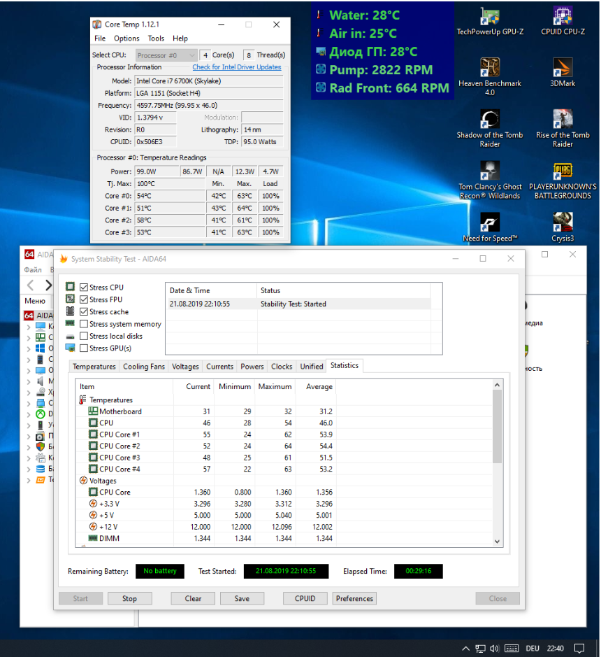

Breslavets писал(а):
А температуру ОЖ откуда берете?
Соответственно от датчика,он у меня в топе,я уже писал.
Имхо, с контроллером все-таки информативнее...
Посмотрите мой скрин,там всё что надо есть без котролера.
1.png [ 443.2 КБ | Просмотров: 541 ]

yuran1994@mail.ru писал(а):
То, что к ней можно привязать управление вентеляторами не спорю, но эффективность контура она не отражает.
Они по дельте вода-вода считают текущую мощность(теплоемкость воды*литры*дельта_вода/вода), которую отбирает радиатор.
Не могу тут втолковать, что менее эффективный радиатор будет брать ТАКУЮ же мощность, НО на большей температуре воды, они это не воспринимают.
Поэтому и важна стартовая температура воды(иначе говоря входного воздуха) - важна она в плане получения этой дельты воздух_вход - вода_вход,
чтобы знать на сколько нагрелась вода ведь по факту это самое важное.
Кроме того, в дельте по воде даже СОТЫЕ доли градуса сильно влияют на результат.
И по дельте разные рады будут очень рядом.
Например, дельта вода-вода 1С или 2С - во втором случае раза в два будет больше отбирать радиатор.

CrownA
В таком случае можно привести всё к единой дельте воздух - вода вход. Это включит в себя и оценку радиатора и расхода контура.
