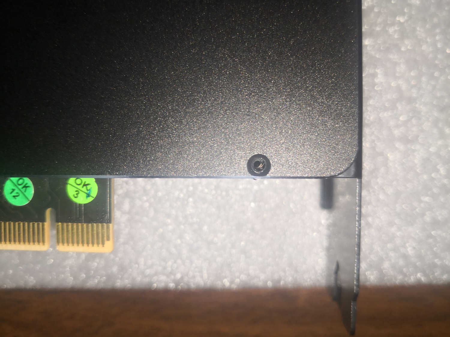

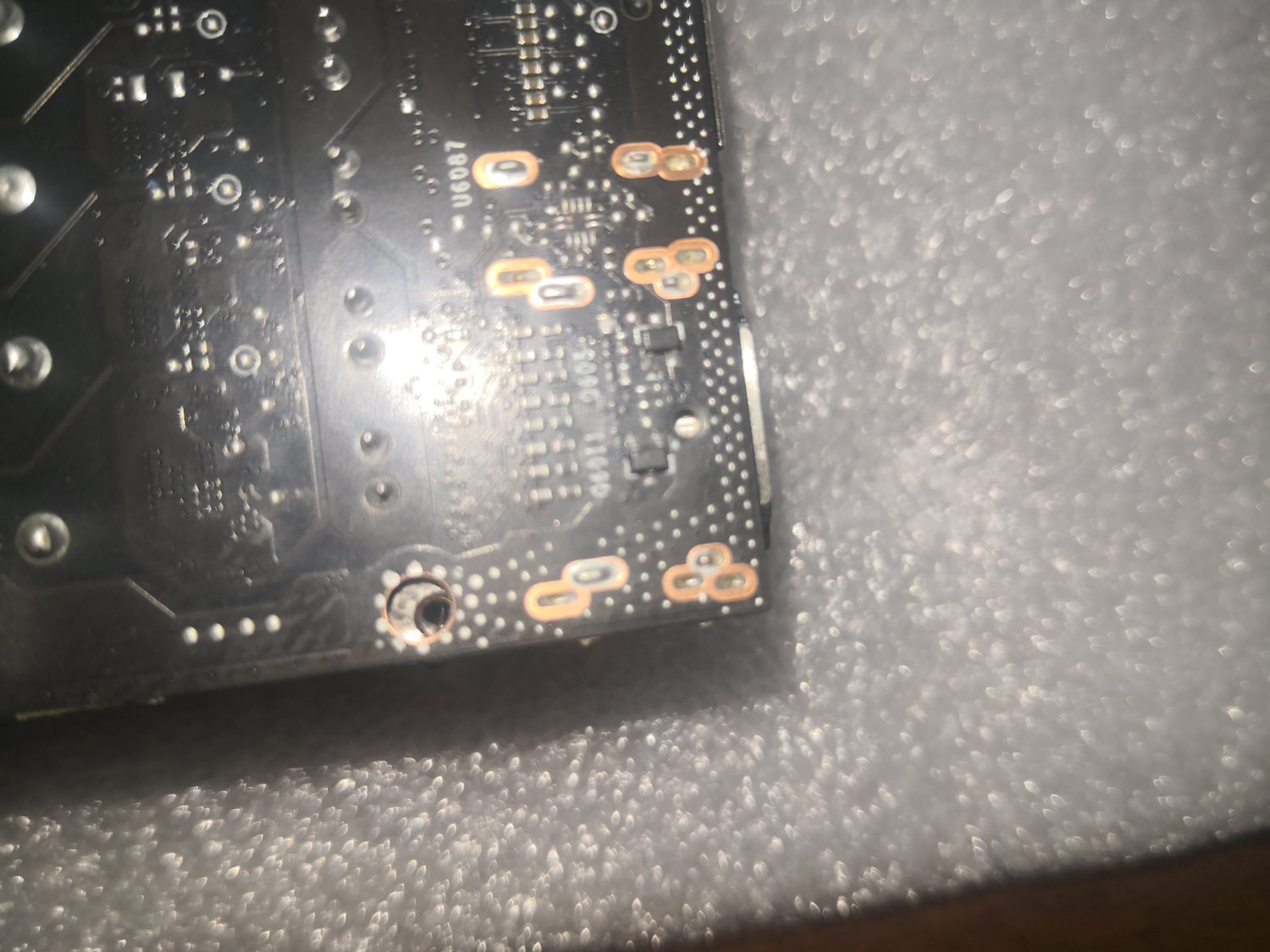

Ну что ж)) Я собрал я свой KFA2 и блок от Альфы, и... у меня тоже одно отверстие не совпало.
IMG_20230626_191914.jpg [ 236.85 КБ | Просмотров: 521 ]
IMG_20230626_194539.jpg [ 283.6 КБ | Просмотров: 521 ]
И то же отверстие, что и у меня... Совпадение))
