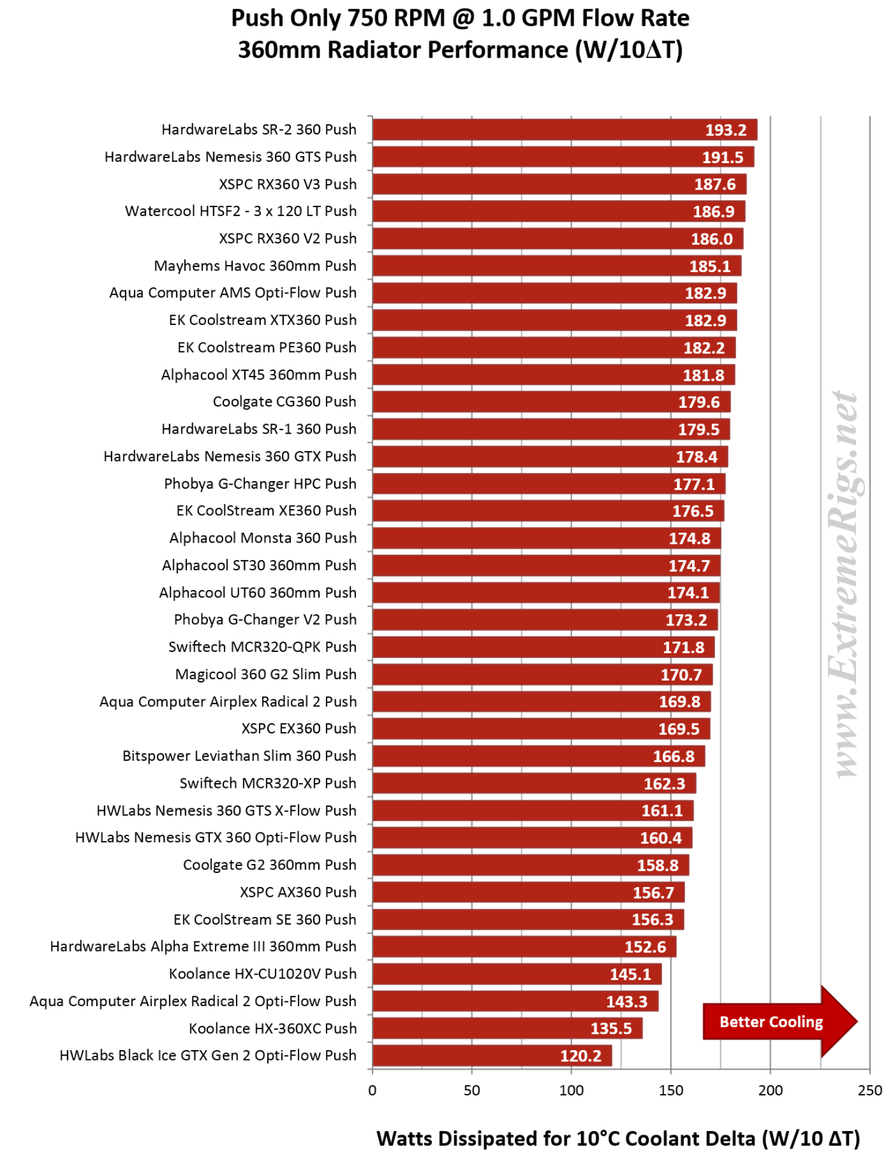

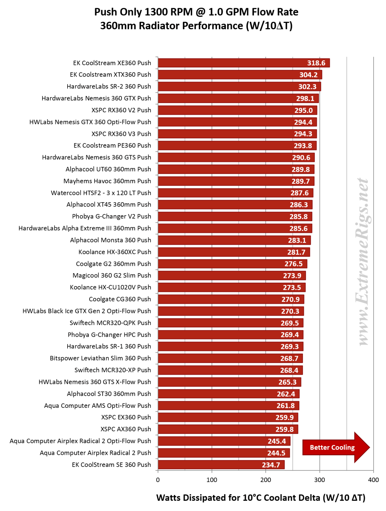

nag77 писал(а):
X-Flow немного менее эффективны по сравнению с обычным U-Flow собратьями.
Да там не немного ...
push750-3.png [ 151.05 КБ | Просмотров: 587 ]
push1300-1.png [ 152.64 КБ | Просмотров: 587 ]
https://www.xtremerigs.net/2015/02/11/r ... 015/all/1/
Но обычные Nemesis GTS имеют высокое сопротивление потоку, пишут, что
если использовать несколько таких радов, то возможно понадобится вторая помпа.
Но характеристики Nemesis GTS просто уникальны для тонкого рада.
