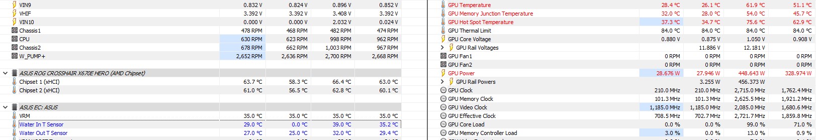

Прогнал OCCT: смогла прогреть ядро до 60-61, в коротком пике до 62гр. Хот спот 75,5. Водичка успела до 39 прогреться, но видать в последний момент, в основном 38 держалась, на выходе после радиторов была 32гр. Воздух в комнате где-то 24-24,5гр. Память только до 54 прогрелась, но это сбоку на карту дует вертушка 200мм, забыл её отключить на время теста. Вертушки поставил на 1000 оборотов на весь тест.

Frost Чето много для 450Вт.

AggroShkolyar ну хз. Прикрутило вроде всё нормально. Пасту и прокладки комплектные от Альфы использовал. Может под конец года заменю на другую для сравнения и тестов.
Если нагрузка была только на GPU, то там чуть больше 50 литров поток. Ну или температурные датчики сильно врут. Склоняюсь ко второму.

Регистрация: 28.08.2010
tonygks ну, это не аквовские датчики. Я больше вкрутил их для ориентировочных знаний. Какой поток я хз, у меня не считывает материнка с текущего датчика потокометра (может его надо на обычный разъём от вертушки повесить).

Регистрация: 02.10.2008
Frost если датчики barrow или bykski пробочного типа, то они более-менее реалистично "показывают", у них разброс по сопротивлению 1%. Если комплектные от материнки, то они "покажут" погоду на марсе, у них разброс 5%. Чем выше будет температура, тем больше погрешность. Материнка не мониторит поток скорее всего из-за низкого расхода.
tonygks с тремя радами и одной помпой при 2700RPM 100 л/ч точно нет. Тест питания в ОССТ должен всё грузить, и CPU, и GPU.
Дельта намекает, что там печально с расходом.
Lexx_l датчики от альфы, подключены к материнке. По расходу хз, не робит что-то датчик. Но на ночь глядя, уже не хотелось ничем заниматься. Тем более это после 1080Ти, у той было 32-37 гр в среднем.
Не, она просто не мониторит. На 4700rpm тоже никаких показаний.

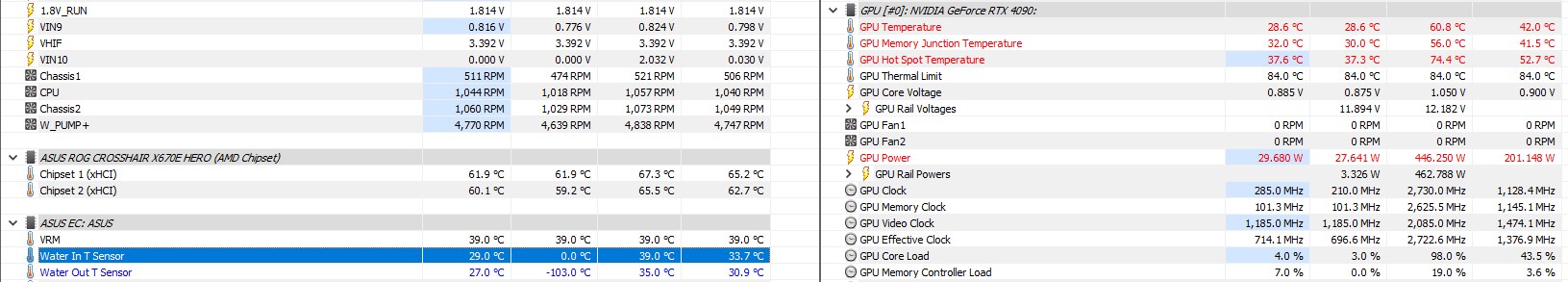

Крутанул помпу уже на максимум, темпа в комнате уже правда 27гр (солнышко светит прямо в окно).
Ну судя по скрину датчики прям от души так врут. 2 градуса дельта при максимальных оборотах в простое даже с кривыми округлениями это много. Так что или датчики просят калибровки или установлены так, что на них оказывается лишнее "внешнее воздействие" и это приводит к большой погрешности в результатах.
Ryzen 7 5800x3d CO -30, x570 Aorus Elite, DDR4 16GBx2 Ballistix 3600 cl16, ASUS RTX 5070ti TUF, Define R5, Custom Water loop
nag77 писал(а):
К какому разъему подключён датчик на плате?
Water Flow называется разъём. Он даже видит его и подсвечивает активным, просто кажет 0 L/H.
Да скорей всего так. Но я прям не хочу сильно упарываться и в лабораторию превращать комп. Главное темпа на комплектующих.
У меня так же было на обеих материнках с одной помпой и низким расходом. Как только добавил Мору со второй помпой и крутанул обороты помп, сразу показания пошли вверх. И там не L/H, а L/M.
