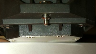

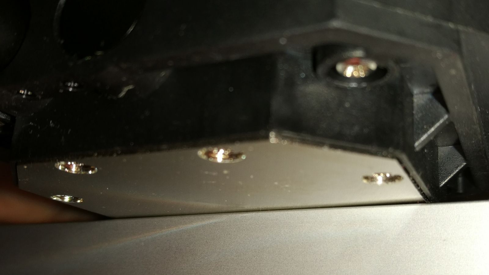

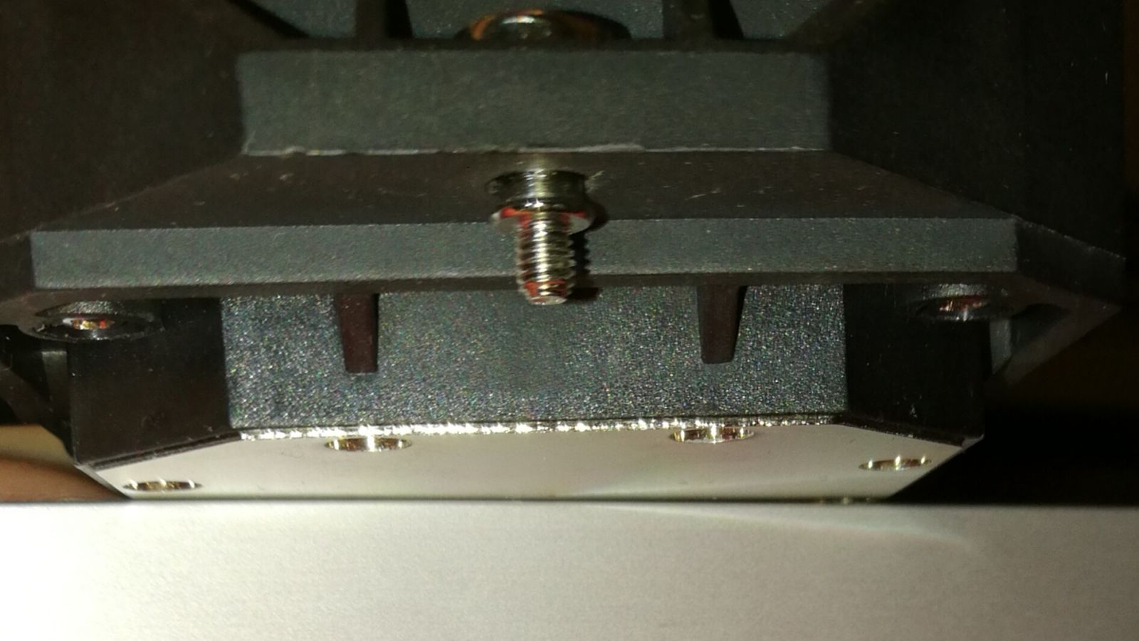

John_G, slavarb
Постараюсь на выходных сделать и добавлю в обзор, заодно еще каких-нибудь фотографий. И вентиляторы поподробнее опишу.
Добавил:
Не знаю, что в выходные получится, там 2 фото, под углом примерно 90 градусов друг к другу. Линейки подходящей не нашлось, есть алюминиевый профиль. Основание немного катается на центральной точке, я надавил, чтобы слева и до центра был хороший прижим, поэтому правый край приподнят.
Комментарий к файлу: Основание водоблока Turbo Right 240C
TR240C_A_web.jpg [ 96.58 КБ | Просмотров: 1281 ]
TR240C_B_web.jpg [ 127.02 КБ | Просмотров: 1281 ]
