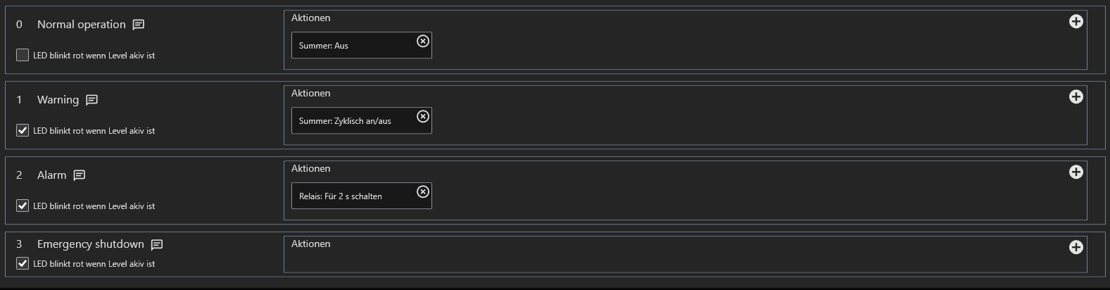

Ну почему же ,у меня как раз так всё и реализованно,при остановке потока реле замыкает контакты кнопки включения на две секунды и ПК вырубается.
alarm.PNG [ 20.15 КБ | Просмотров: 787 ]
qwe7410
Всё должно работать,или не правильно подключили что-то или неправильные настройки.

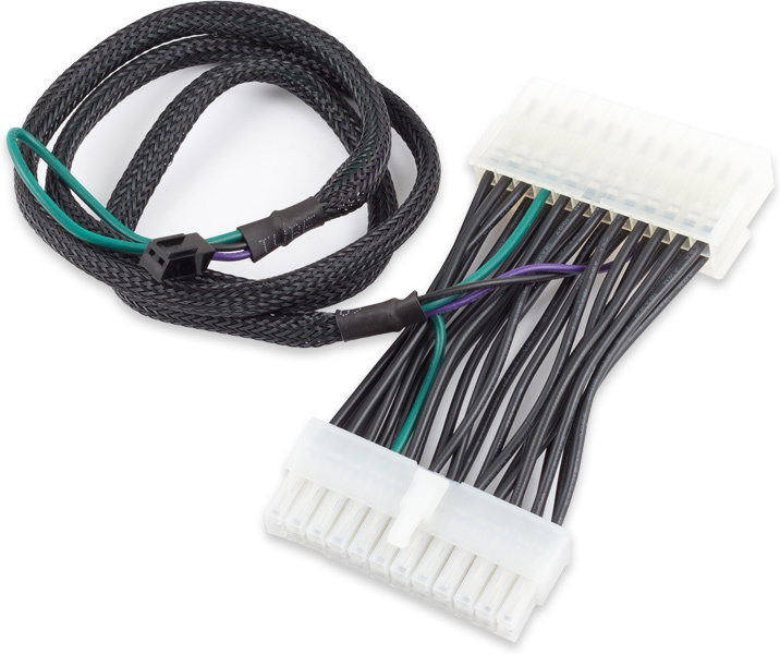

А как эту штягу прикручивать то? Там исчо 3х контактный коннектор участвует
Регистрация: 29.03.2006
Откуда: Germany
Фото: 8
w0022799
На акваеро присутствует специальный 3х контактный коннектор,но другой,не такой как на переходнике,его нужно отрезать и подсоединить другой штекет(так говорит аква)

Там всё просто,разрезаем зелёный провод один конец соединяем с контактом 3 штекера,второй с 1 или 2 (зависит от версии акваэро если 5я то к контакту 2,если 6я то к контакту 1)
Настраиваем в aquasuite как кому нужно.
