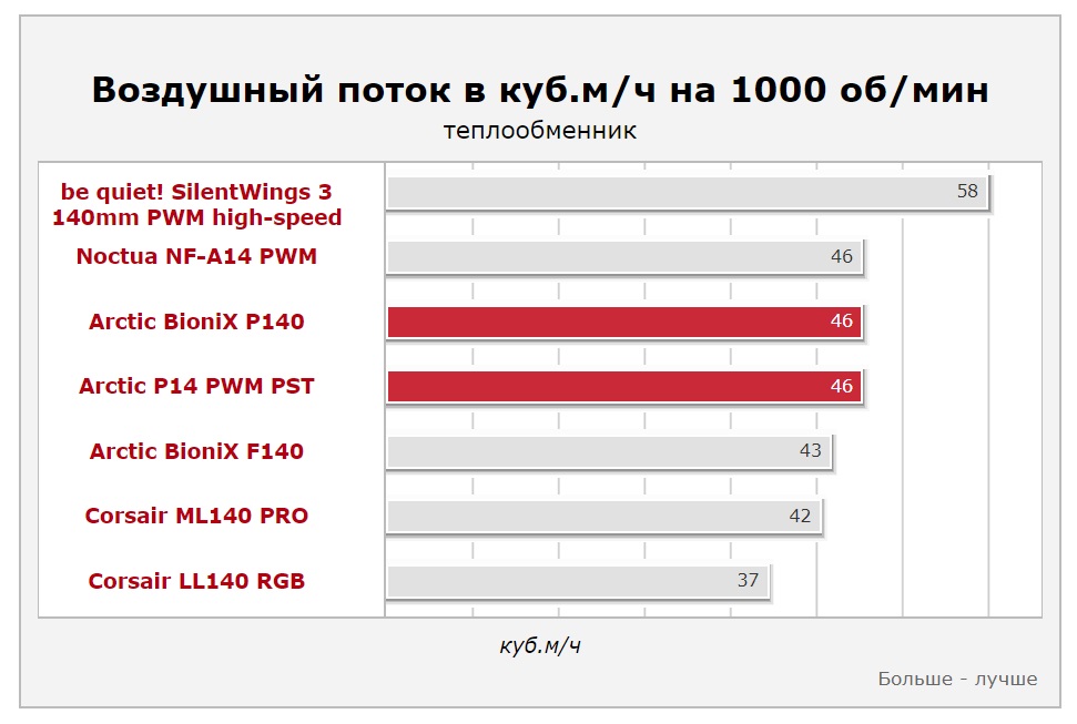

aggression писал(а):
Возможно погорячился, зависит от модели, но в общей картине, у Бикваетов стат. давление в среднем до 2 ммН2О, у тех же Тайфунов почти 3 ммН2О
в 120-ках тайфун лидер, беспорно.
В 140-ках для SW3 конкурентов не вижу)
SW3
Снимок экрана (1239).jpg [ 108.78 КБ | Просмотров: 463 ]
Один график показать - это хорошо, но общая картина немного друга я ;) Тестирование...
Шум и поток через радиатор, что еще надо для полного счастья?)
