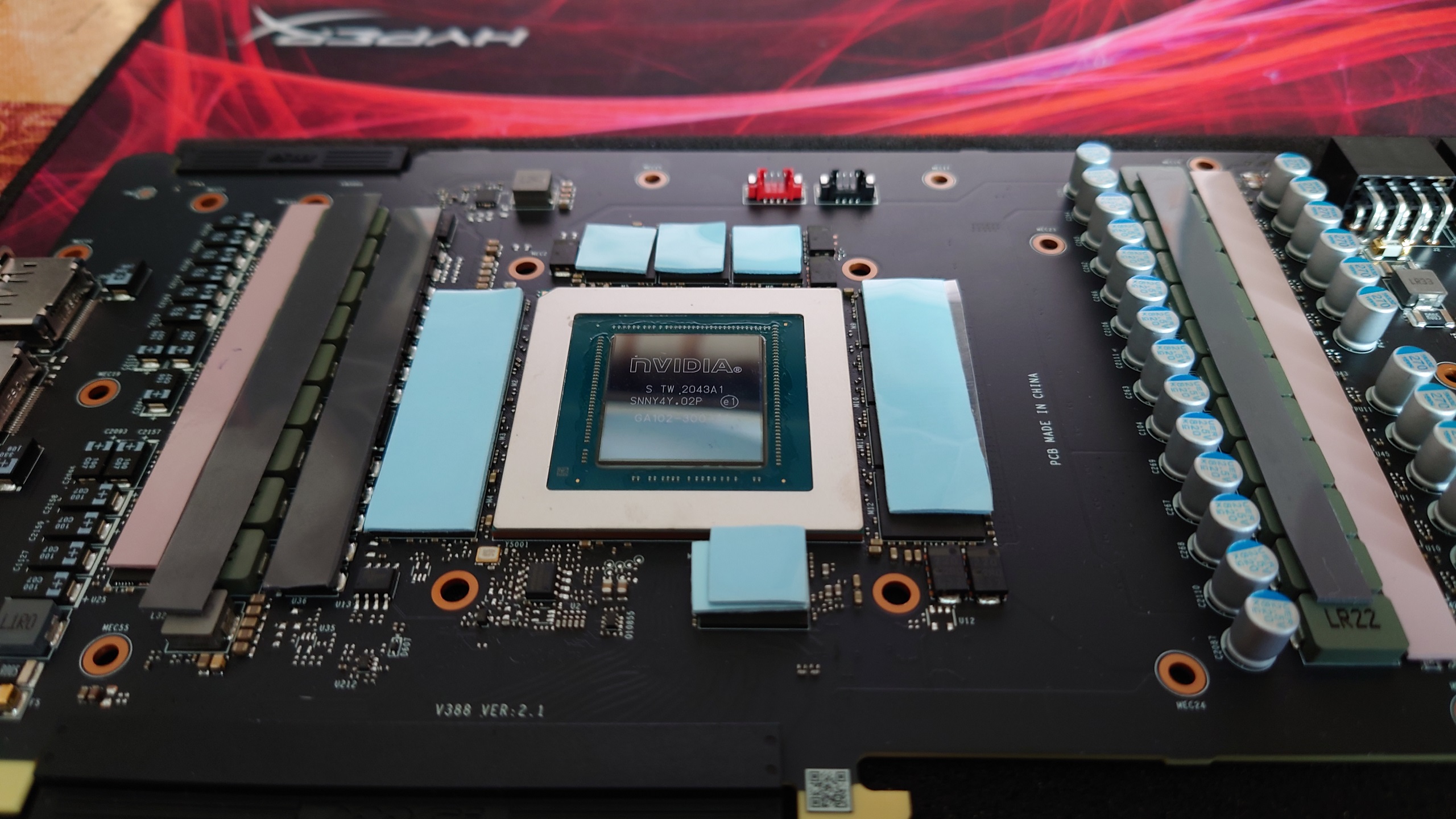

Вопрос всем "пользователям" водоблоков от Bykski вопрос - вы пользуете комплектные прокладки или заменили их чем-то своим? И ещё - комплектные у вас какого "качества"? Просто поимел тут водоблок от этого "дракона" и ОЧЕНЬ смутили термопрокладки - на вид как будто ОЧЕНЬ густая термопаста(пластилин). Не пластичные. а именно как пластилин - "сохраняют форму". Или мне такое попалось, или они ко всем своим водоблокам такое кладут(или ложат)?
Так-же "удивил" бекплейт - 3мм люминия(ли?)! И да - стоит-ли на бекплейт налепить "прокладки" как и на родном???

У меня модель Bykski n-rtx3090h-x-v2, брал для 3080ти, в комплекте было несколько полосок серых термопрокладок, действительно похоже на термопасту, при сжатии не восстанавливается (ранее судя из обзоров они ложили синюю, силиконовую и были отрицательные отзывы), но я не рискнул их ставить, поставил GELID Solutions GP-Extreme, на VRM 1.5мм, на память 1.0мм(с памятью прижим есть, но слабый, желательно найти прокладки 1.25мм, я не нашёл, 1.5мм ужимается, но контакт с чипом тогда хуже) , ещё есть пару точек на какие то конторолёры, там размер площадью что-то 3х3мм, туда 1.5мм толщиной, к удивлению сам водоблок совпал по отверстиям с картой, есть незначительное смещение, но винты свободно закручиваются, под некоторые стойки пришлось подложить комплектные фторопластовые шайбы, нехватало длины стоеек, но то такое, хуже когда стойка длинее и её надо укорачивать, бо бекплейту, при его установке не стартовал комп, походу что-то коротило, он кстати тоже по отверстиям совпал с картой, но надо между ним и картой ложить диэлектрическую плёнку или толстые термопрокладки, иначе коротит, я от него отказался
Благодарю. Значит закажу фехонду 1.25мм(12Вт/мК должно хватить). Но всётаки интересно - мож родные не хуже???
Про обратную сторону тоже думаю "залепить" прокладками - под ГПУ одну большую и пару полос под ВРМ и дросселя проложить. Или может ещё под "память" положить(чтоб улучшить прижим)?

У китайцев нестандартный размер толщин термопрокладок. Как правило очень мягкие, рыхлые или желеобразные. Теплопроводность посредственная.
Тяжело подобрать аналоги из за толщины комплектных. Не стоит при замене на аналоги увлекается термопрокладками с высокой теплопроводностью из за их излишней твердости.
Гарантированно можно отказаться от прокладок на дроссели, для памяти подобрать что то помягче, аналогичные использовать для мофсетов или с более высоким значением теплопроводности.
Под бэк по желанию, мягкие, в зону VRM.
Могу рекомендовать арктик TP-3, но нет нестандартных толщин. Некоторые раскатывают, сам подобным не занимался.
благодарю. на руках имею фехонду 1мм 8Вт/мК - по "твёрдости" чуть плотнее, чем от бикси, но они как прокладки - "пружинят" :) Думаю 12.8 будут чуть жёстче, но в пределах нормы.

К слову - у бикси НЕТ меди над дросселями и конденсаторами. Вообще. Тупо вырез сквозной до плексигласа. Про прокладки для них я думал "снизу" - чтоб на бекплейт отводило тепло.
хм. Это синие которые? А как у них с "силиконом"? Не "ссутся"-ли?
Они почти не генерируют тепло. Да и теплый дроссель - тихий дроссель.
Megagad писал(а):
Не "ссутся"-ли?
Полтора года на синих артктиках, не течет и не деградирует по температурам.
