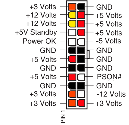

Можно и без этого переходника обойтись,просто в разрыв зелёного провода из БП подцепить реле.
Если все провода одинакого цвета вот распиновка (PSON этот провод нужно разорвать)
atx
atx24.png [ 50.18 КБ | Просмотров: 1325 ]

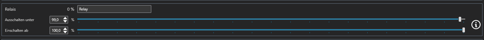

реле
rele.PNG [ 6.67 КБ | Просмотров: 1287 ]

and00 пробовал switch off 99,0%/switch on 100,0% и switch off 0%/switch on 100,0% разницы нету. Что тут должно быть?

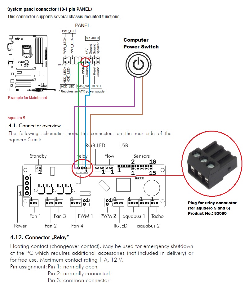

Спасибо за ссылки,там всё в основном про отключение ПК через кнопку,как у меня.
WIRING.jpg [ 184.81 КБ | Просмотров: 1214 ]
qwe7410
Попробовал я ваш вариант,тоже самое,как ни крутил настройки акваеро ПК отключается,и через 5 секунд опять стартует.
qwe7410 писал(а):
Не понятно как реализовать так, чтобы реле сбрасывалось только после полного обесточивания бп.
Акваеро 6 этого не умеет,5е умеет,потому что имеет дополнительное дежурное питание,и этот переходник АТХ от Аквы как раз для пятого акваэро,
фиолетовый провод-дежурка 5 вольт,чёрный-масса,зелёный-реле.
Вот что пишут на немецком форуме аквы:
Обычно правильным является "переключение через 2 секунды".
Если компьютер выключен, а реле находится в нормальном состоянии, вы можете снова включить компьютер. Если ПК сам включается, значит в BIOS что-то неправильно установлено или материнская плата делает что-то отличное от всех остальных материнских плат.
Полная ссылка:https://forum.aquacomputer.de/berwachung-und-steuerung/105974-aquaero-6-xt-aquasuite-relais-notabschaltung/
Придется вам наверно тоже через кнопку сделать.
and00--AndreyR73
