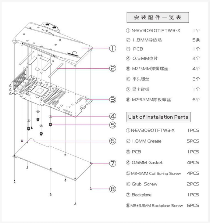

В общем заказ блок Bykski N-EV3090TIFTW3-X судя по описанию там идут прокладки 1.8мм, я так понимаю мне надо купить 2мм прокладки мягкие, которые хорошо сжимаются, подскажите какие прикупить? Тут писали про Laird HD9000 взять их 2мм толщиной?
Спроси у продавца напрямую какие толщины идут.
Размеров идет несколько.
Но будь готов, что с размерами могу и налюбить :D
Мне два продавца говорили, что на память 0,5. По итогу 1 мм надо было.
0,5 даже чипа не касалось.
Они эти "1.8мм" во все мануалы понапихали. По факту - надо смотреть. С большой долей вероятности будут 1.2мм...

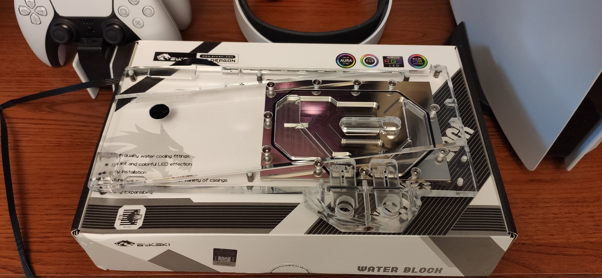

Всем доброго дня приехал водоблок для моей евги 3090ти
Водоблок1.jpg [ 628.18 КБ | Просмотров: 687 ]

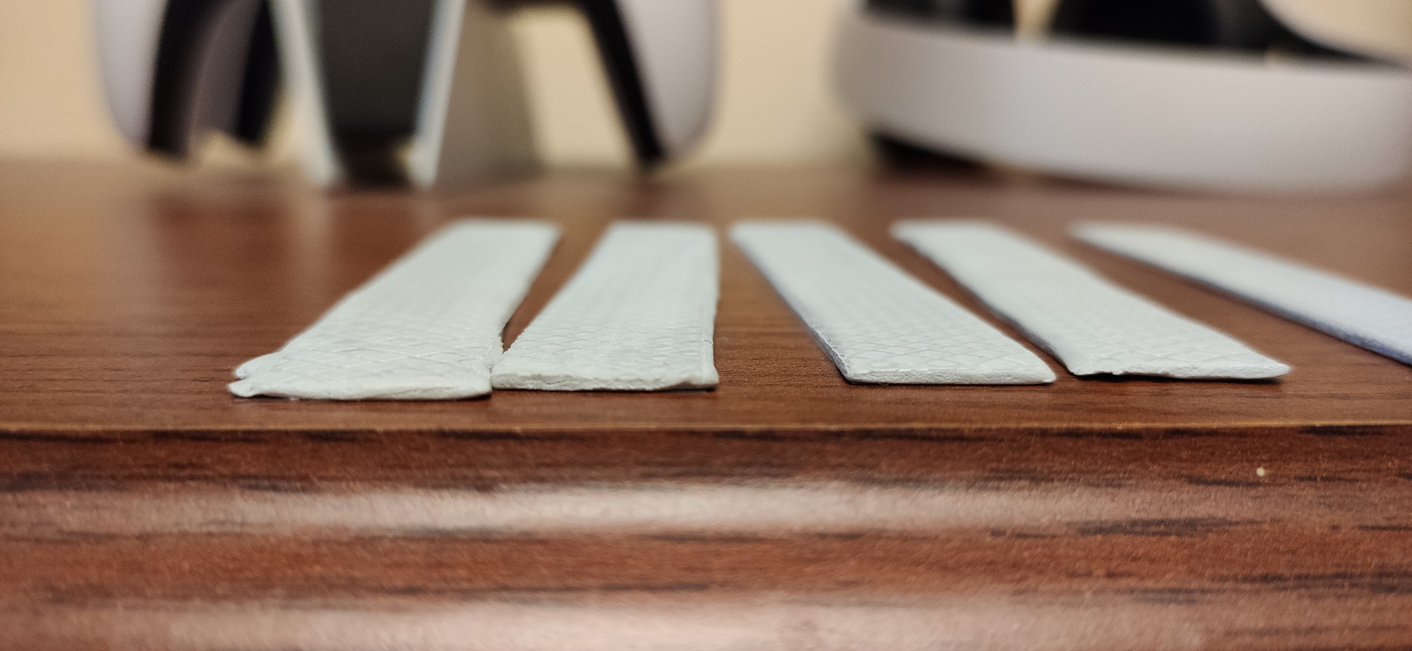

прокладки комплектные серые толщиной в около 1мм

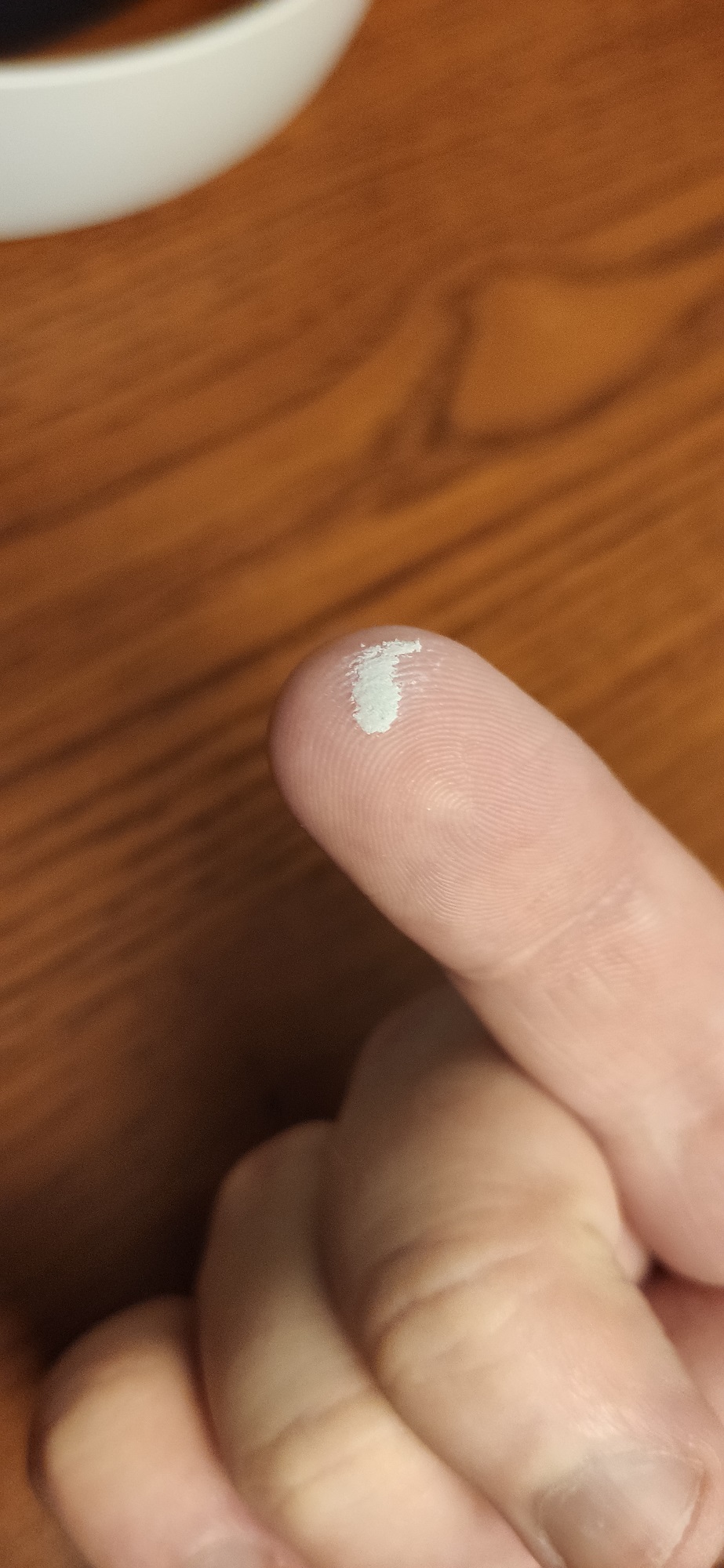

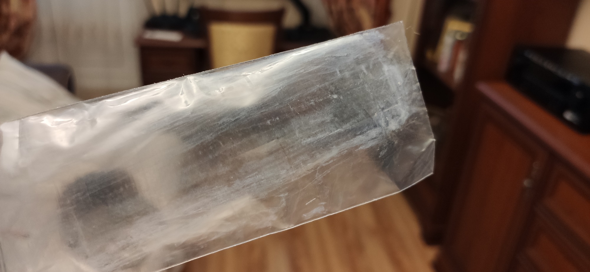

У них очень странная консистенция, то есть они не как обычные синие резиновые прокладки, а больше похожи на термопасту, по ощущениям как пластилин. Рыхлые такие.
пластилин.jpg [ 497.18 КБ | Просмотров: 687 ]
пакетик.jpg [ 397.34 КБ | Просмотров: 687 ]
Что кто думает? Или может их поставить и поглядеть что будет, а в случае плохих температур заменить на другие?
Я поставил вот только сегодня на Bykski N-GY4090HOF-X
Мне кажется они лучше, чем обычные. Не должны выделять силикон - ИМХО.
