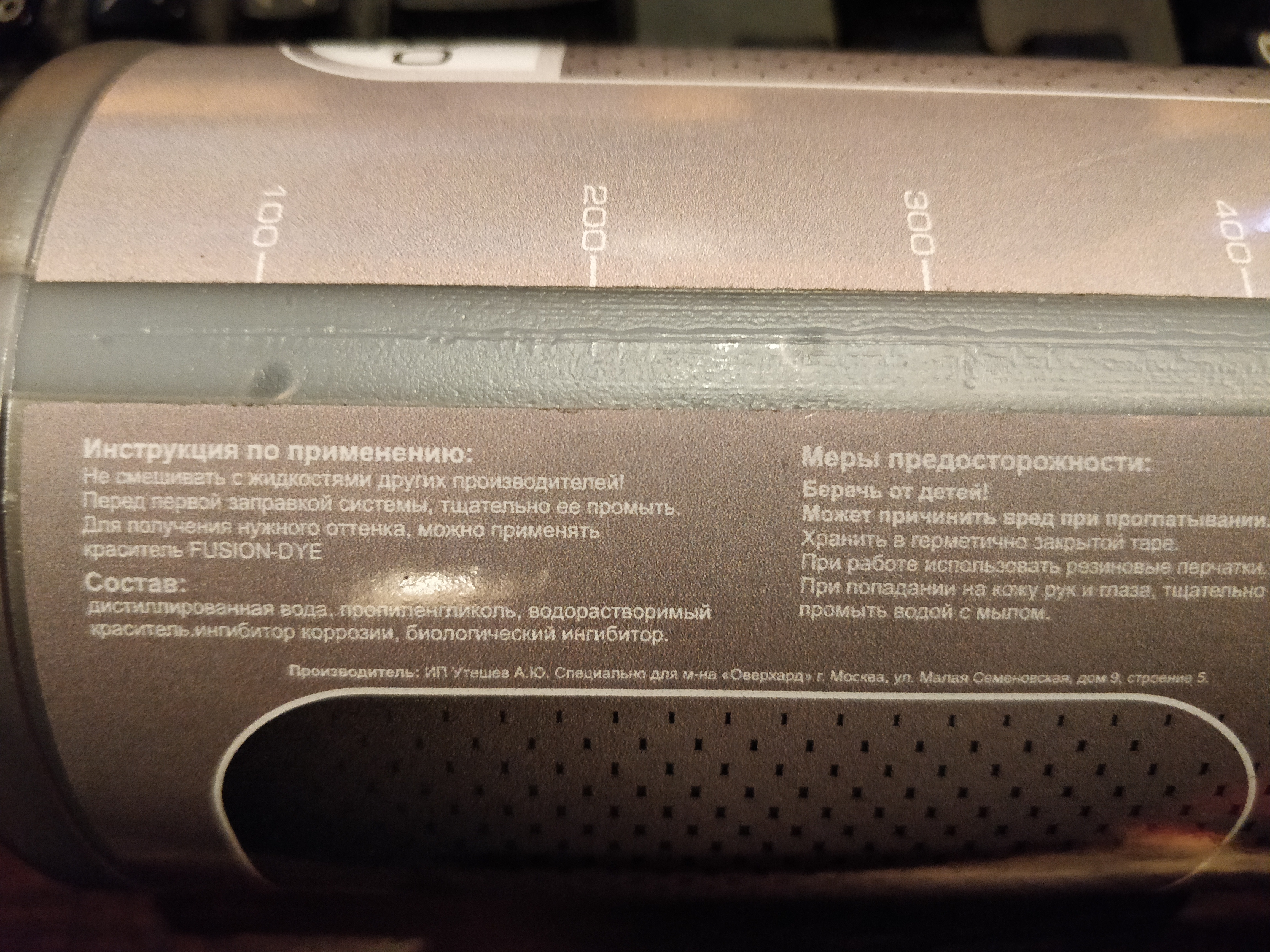

Регистрация: 28.02.2008
Откуда: Калининград
Фото: 99
Rich писал(а):
Но вот что ещё добавить не понятно.
Ингибитор коррозии необходим, т.к пропиленгликоль коррозионно активен. К примеру https://overhard.ru/catalog/vodyanoe_ok ... ocker.html
Состав на этикетке )
IMG_20191224_204348.jpg [ 5.03 МБ | Просмотров: 537 ]
