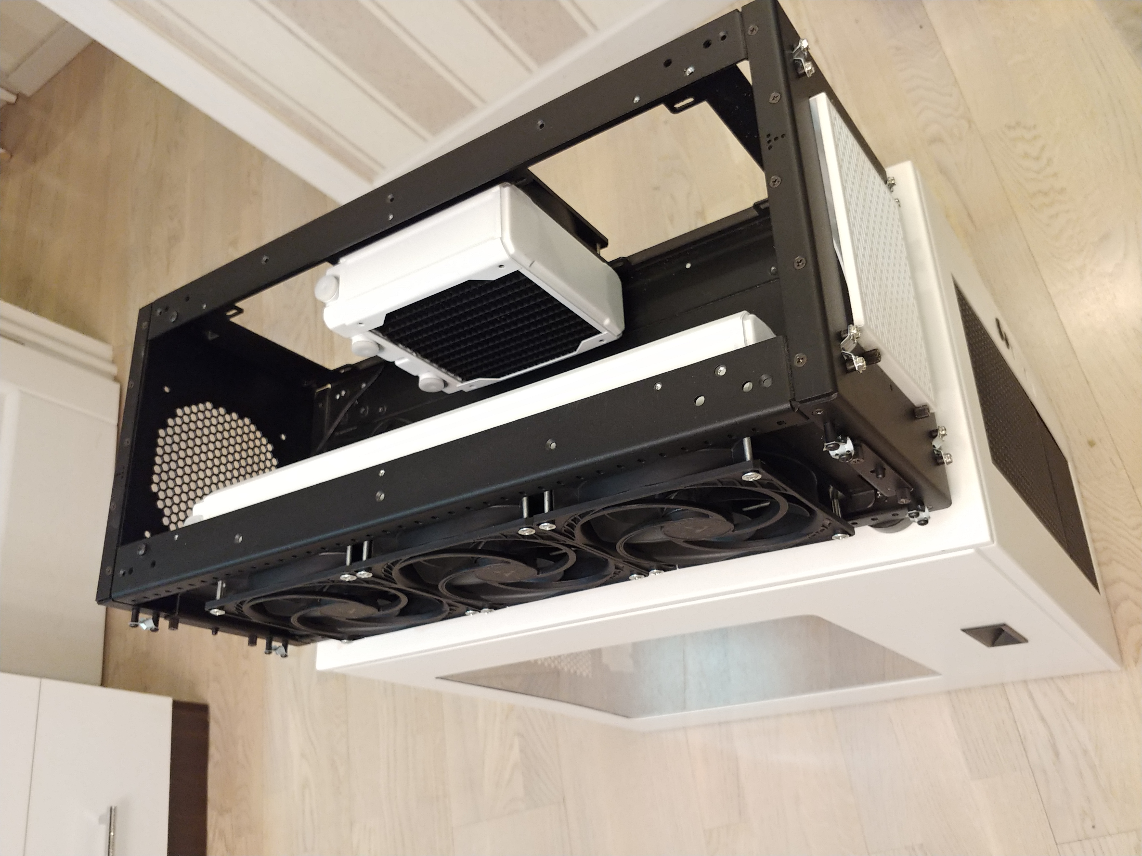

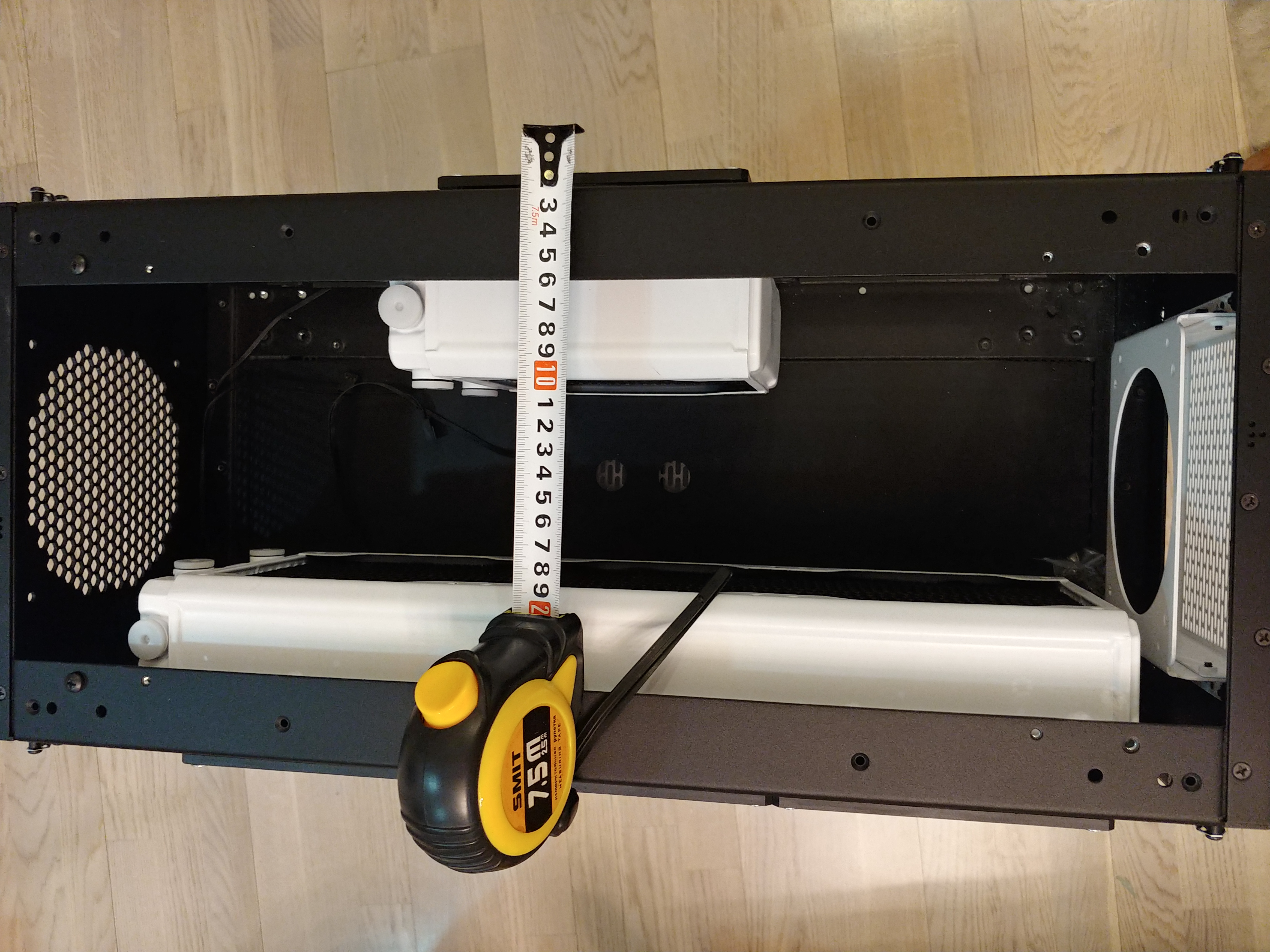

Я вот посмотрел на тесты aggression и себе решил "МОРу" сделать, запихаю в верхний пьедестал
два 420 SR2, места там хватает между радами - 9см, поставлю оба на выдув из пьедестала, верх будет открытый.
места там хватает
20190831_231333.jpg [ 4.4 МБ | Просмотров: 615 ]
20190831_231419_HDR.jpg [ 4.58 МБ | Просмотров: 615 ]
20190831_231934.jpg [ 2.39 МБ | Просмотров: 615 ]
Еще один 420 можно будет на верх корпуса поставить - держать его в пассиве когда нагрузки нет.

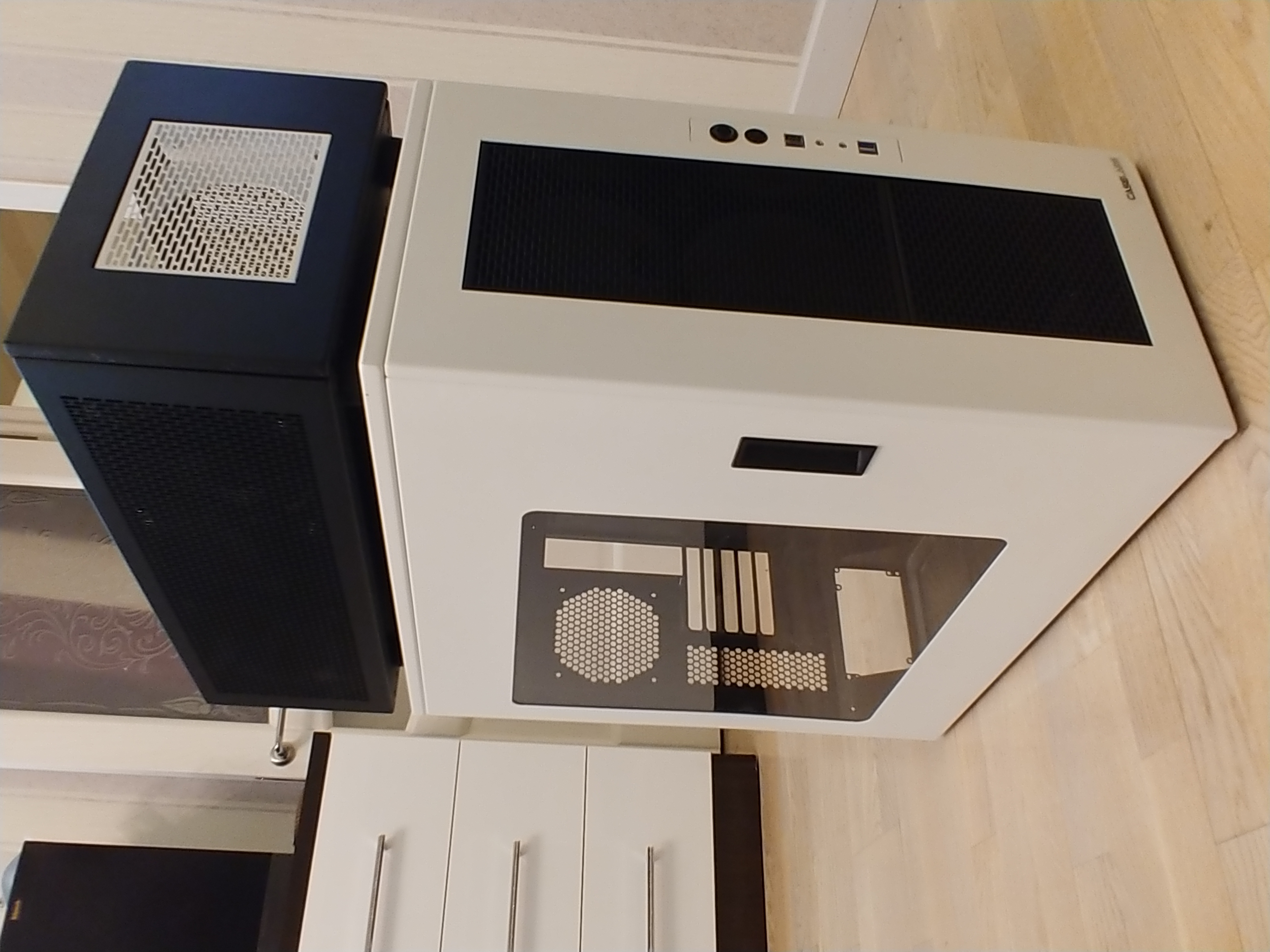

Вдохновленный твоими тестами сооружу себе "МОРу" из двух 420 SR2, блок будет на быстросцепах.
Хотел добавить GTX 420(мне кажется GTX мощнее SR2 даже на тихих), но у SR2 есть выходы на торце - удобнее выводить из пьедестала, ну и 9FPI не 16 - пыли будет меньше.
Я смотрел конфиги, где два рада в подвале.
Тесно, куда-то подлезть, что-то почистить-поменять ....
Ад, адовый - поэтому либо МОРа, либо вот такой сундук на крыше. :)

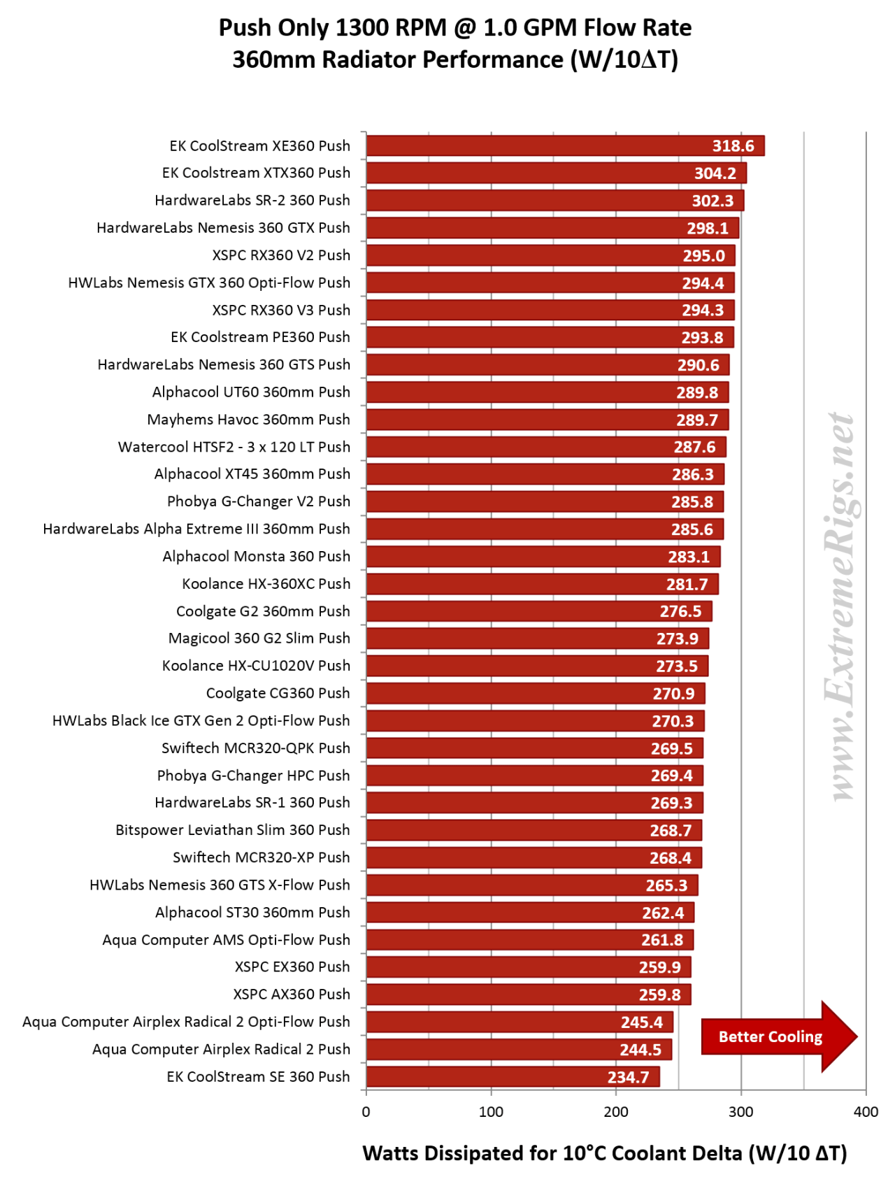

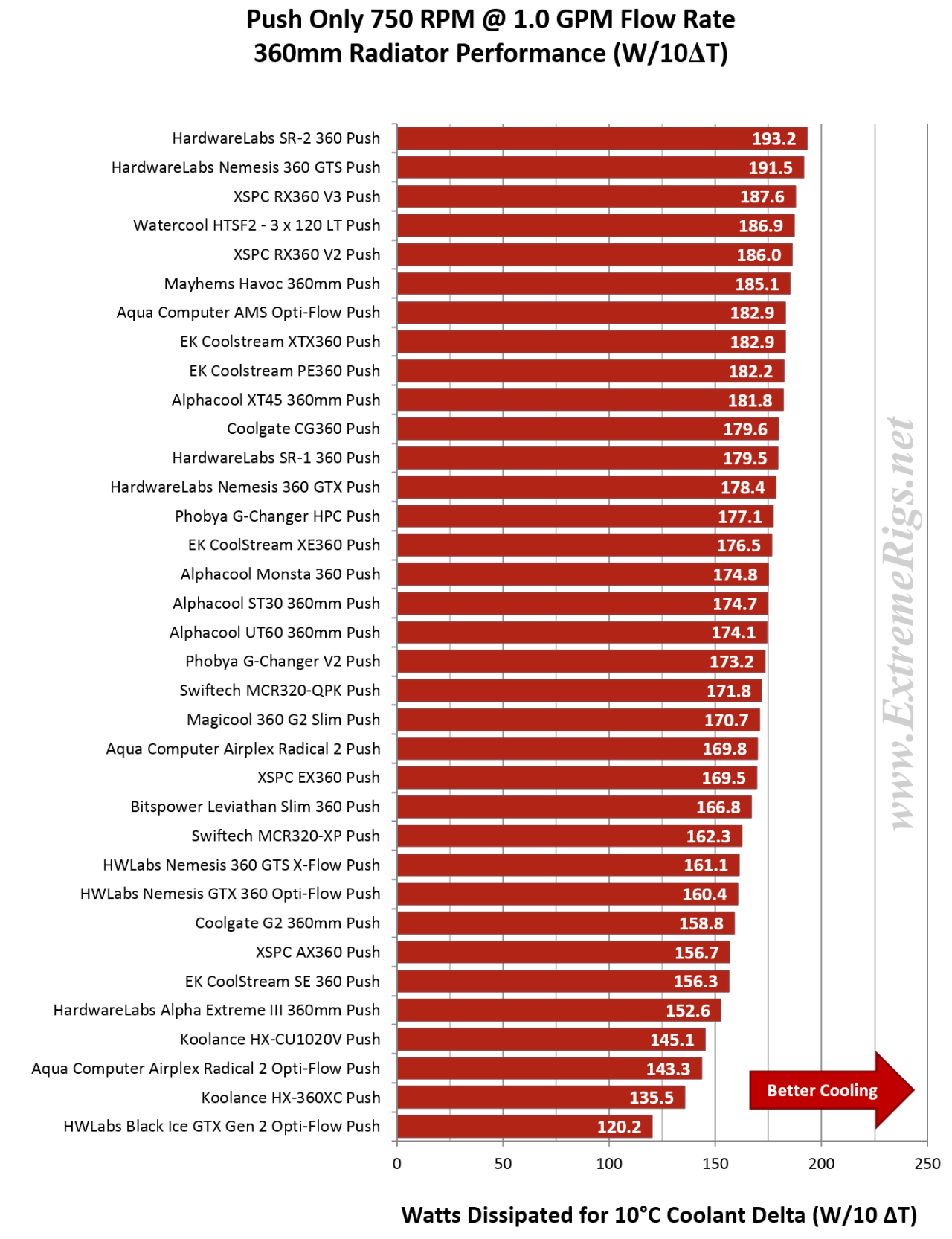

Регистрация: 24.10.2010
Кто что скажет про Hardware Labs Black Ice Nemesis 480GTS XFlow - если сравнивать его с EK XTX 480 на 64 мм - сильно отстает в эффективности при одинаковой скорости вентиляторов?
Регистрация: 08.07.2003
Откуда: Almaty
Фото: 13
_AK_,
выше ведь ссылка на тестирование практически всех радиаторов.
push750-3.png [ 151.05 КБ | Просмотров: 473 ]
push1300-1.png [ 152.64 КБ | Просмотров: 473 ]
1) GTS flow довольно сильно отстает от обычного GTS, поэтому брал бы НЕ flow версию.
2) Обычный GTS в лидерах по сопротивлению потоку, если несколько таких радов, то может потребоваться вторая помпа, но она мне кажется по любому потребуется если не пара водоблоков в контуре(и для надежности).
3) GTS на 750 оборотах на втором месте в тестах, XTX на 8м
4) на 1300 XTX на втором, а GTS на 9м.

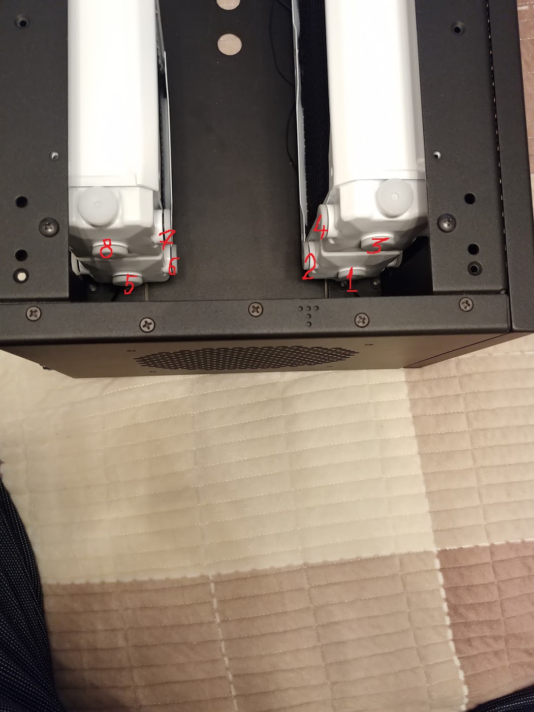

В пьедестале стоят два SR2 радиатора, не пойму как делать контур.
Есть ли какие-то противопоказания :)?
Например, может быть не стоит делать входом нижние порты - или это все равно?
По идее не важно должно быть.
Был бы признателен за помощь, обозначил порты цифрами(коряво, но думаю понятно):
Back-Pedestal1.jpg [ 241.79 КБ | Просмотров: 385 ]
Возможные варианты, расстояние от порта до задней крышки рада 5.5см:
1 -> 4 -> 7 -> 5
3 -> 2 -> 6 -> 8 оно же с уголками на 1-5 : 3 -> 1 -> 5 -> 8
Чтобы с верху подача была на обоих радах, тут на 1-8 уголки и по диагонали соединение, что не айс наверное...:
3 -> 1 -> 8 -> 5
