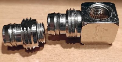

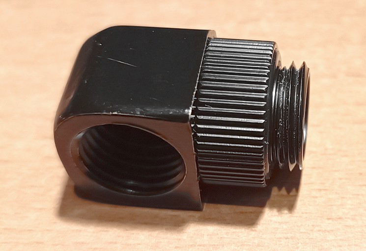

Здесь - https://www.reddit.com/r/watercooling/c ... detection/ выложили фото отключения кабеля защиты. То есть без снятия ВБ никак? Я смоневаюсь, что все, кто там отписались о проблемах, имели "плохие" фитинги.
Lexx_l писал(а):

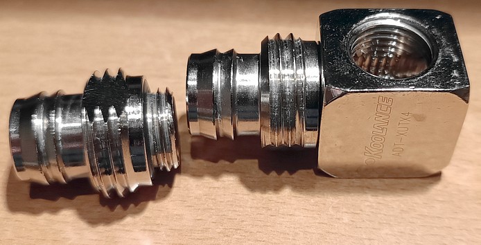

Нормальный фитинги надо использовать, с уплотнительными кольцами, а не всякое брендовое "дерьмо". 2 разные карты с подобным водоблоком, ни на одной таких проблем нет с фитингами Barrow и Bykski.
А есть фитинги без уплотнительных колец? Раньше я таких не встречал. Нет, мои Koolance с кольцами (если я всё правильно понял). На фитинги от EKWB тоже жаловались (как раз по ссылке выше). Хрень короче. Проблема не в фитингах, а в этом гениальном решении. И, как я понял, чтобы её отключить, надо снимать водоблок или перекусывать провод. Снабдили изделие за 1,5 тыс. долл. (4080) геморроем. Зачем? Есть ли такая защита в случае отдельной покупки нормальной карты и водоблока? Нет. А сюда зачем налепили... Да ещё этот дурацкий акрил. Если бы не моя лень и не желание терять гарантию, то я бы взял самую простую карту (точно не от GIGABYTE) и самый доступный ВБ (Byski).
Zebralet писал(а):
Нет, у них свой китайский ноунейм.
Откуда удалось получить эту информацию? Я нигде не смог найти производителя, но прямоугольность натолкнула на мысль... А если GIGAGYTE заказал изготовление у кого-то непонятного... А смысл? Это будет дешевле, чем у компании, которая имеет опыт? Ещё и на неприятности могут нарваться, в случае массовых проблем.
atlonn писал(а):
Использовать арматуру которая по наружнему диаметру меньше тех самых контактных площадок на терминале ВБ —- к примеру с изделиями(фитинги/штуцеры/адаптеры)компании Koolance, подобного не происходит...
Но ведь выше написали, что не надо использовать всякое брендовое "дерьмо". У меня как раз Koolance (бренд же!), которые покупались 11 лет назад. У них довольно тонкий уплотнитель:
будет сверху
0001.jpg [ 71.68 КБ | Просмотров: 1061 ]
будет снизу
0002.jpg [ 71.48 КБ | Просмотров: 1061 ]

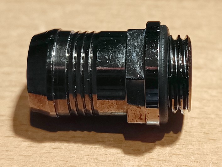

Ещё есть фитинги (дурацкие), по-моему, от Phobya, с толстым уплотнителем. Но это полная ерунда, ибо при закручивании непонятно, когда нужно остановиться, что в случае с акрилом опасно.
0003.jpg [ 84.29 КБ | Просмотров: 1061 ]
У него ещё и уплотнитель потрескался за 11 лет лежания в коробке.
В случае же с Koolance всё чётко - вкручивается легко и как только упёрлось - дальше не пойдёт всё равно. В исключениях только поворотные - их неудобно пальцами обхватывать, а змейки ещё и скользкие (точно змеи).
Я ведь правильно понял, что защита срабатывает когда латунный фитинг касается этой проволоки, а не наоброт, когда такого контакта нет?
А если наклеить тонкий скотч и проделать в нём отверстия? Герметичность не пострадает? Фитинги, что на фото, подойдут? Представим, что я всё поставил, это начало работать и, как у жалующихся, через несколько часов сработала защита. Какие тогда варианты? Вкручивать такие?:
0000000.jpg [ 51.26 КБ | Просмотров: 1061 ]
Рекомендую слушать Практикующих Водяных — вот эта карта с ВБ >>> СЖО. Фотографии #17348666
В порт подачи вкручен мультик на 90°, а на выпуск поворотный адаптер(как у вас на фото) — конечно это Koolance — повторяю — без вопросов все встали и работает нон-стоп...
Угу... Именно так и есть...

Я смотрю сейчас на свои фитинги вкрученные в водоблок от Bykski и вижу, что уплотнительное кольцо на пару миллиметров по высоте не дает соприкоснуться фитингу с корпусом.
На той видеокарте должно быть также.
Регистрация: 08.03.2010
Откуда: Орел/нерезиновс

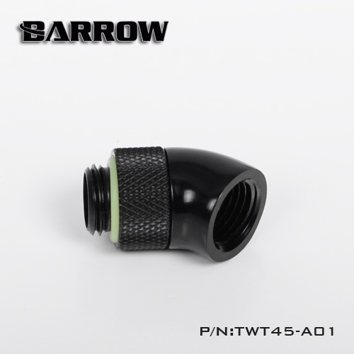

Я использую монсон фитинги, у них широкая юбка, с насечками. Такие на той карте использовать нельзя.
Однако екашные думаю без проблем встанут. Барровскими фитами я не доволен, шланг снимается рукой :facepalm:
У самого водоблок бускси(других водоблоков на карту просто не существует)
#nfswnotdead
13900k/b760prors/48gb/5080/750W/Вода
для FX уже больше 8гб и не нужно у меня для этого есть пару SSD по 60 гигов(С)Prof
Регистрация: 09.10.2006
А разве фитинг нужно вкручивать так чтобы он уперся в водоблок?
Я думал, что резьба входит в водоблок, уплотнительное кольцо расплющивается и между фитингом и водоблоком остается мм три.

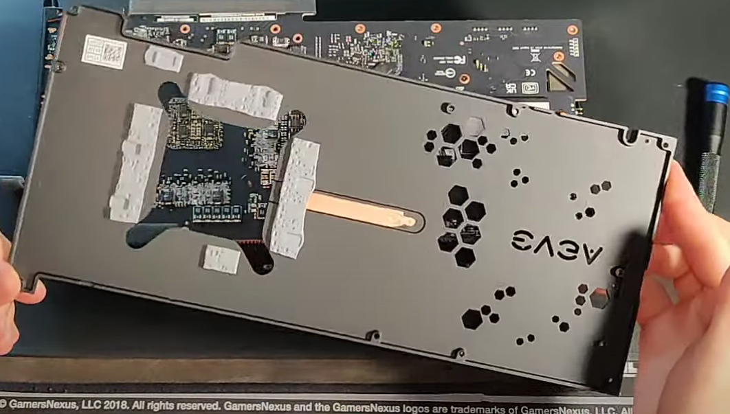

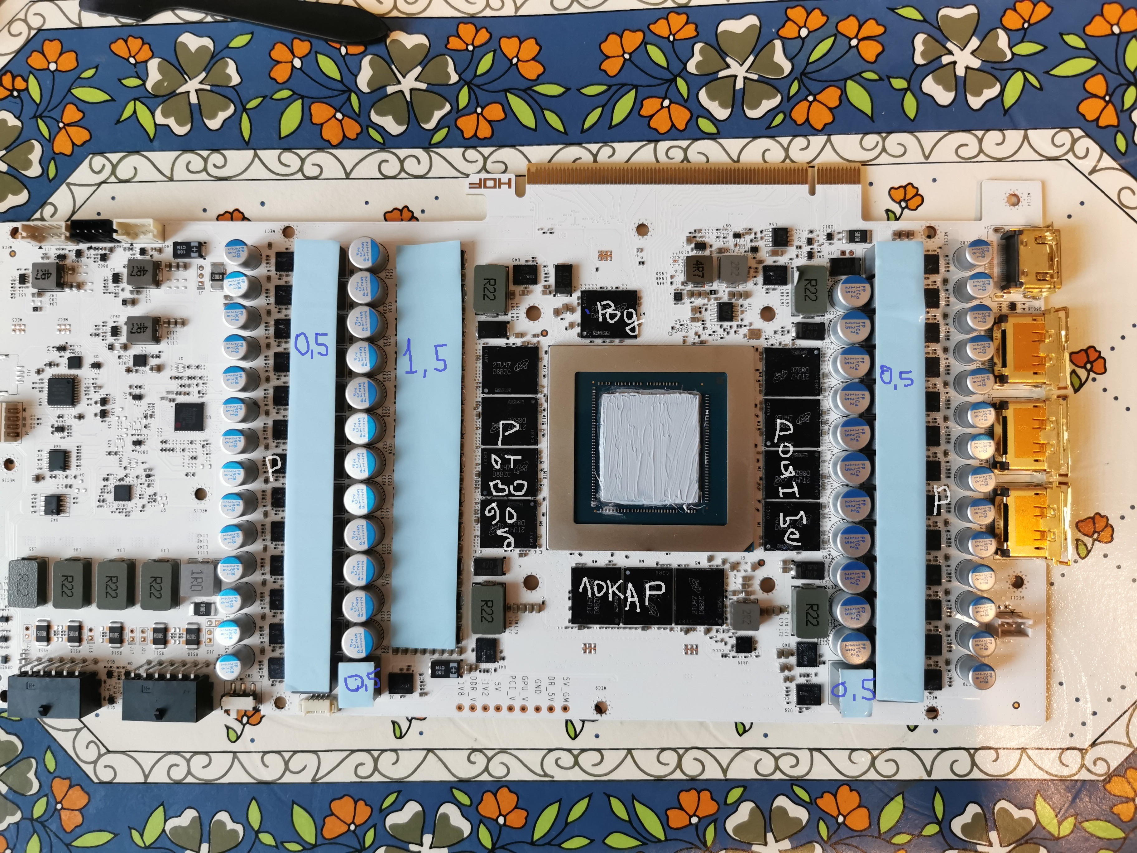

IceFireW писал(а):
а врв - это что?
Опечатка, врм, подсистема питания.
IceFireW писал(а):
Я положил прокладки (докупил) на те места, где были с родного охлаждения.
Какие и какой толщины?
IceFireW писал(а):
Для моей родной подходит, но также докупил прокладки и облепил все, что возможно и поставил бэк от водоблока. Мне подошли 2 мм.
Мне мой больше нравится стоковый, он идет с вырезом для подсветки ЕВГА, а так же в нем встроена тепловая трубка, и явно он куда эффективнее комплектного бикски.
Добавлено спустя 7 минут 12 секунд:
Megagad
Megagad писал(а):
Нужно глядеть отверстия на водоблоке - бекплейт прикручивается насквозь к нему. Плюс - родной может быть ТОНЬШЕ, и хуже охлаждать У меня, например так - родной бекплейт 6800 пульс толщина 2мм в самых толстых местах, в тонких до миллиметра. А у водоблока бикси - толстая монолитная 3мм алюминиевая пластина!
Толку то если бэкплейт бикски не имеет контакта и не участвует в охлаждении платы? До хоть 5мм пусть он будет. У него там огромный зазор между платой мм 3-4, дома замерю, но очень большой и мне кажется что даже прокладка 3мм не спасет и с ним контакта не будет. А вот мой родной для примера
Безымянный.png [ 796.53 КБ | Просмотров: 770 ]
У меня 4090 и скорее всего толщина будет другой. ЕК.
Не пойму за счет чего трубка работает?
Мой бэк от Bykski во время тестов очень горячий, наверно это показатель того, что он хорошо снимает тепло.
Это самое главное.
Добавлено спустя 8 минут 58 секунд:

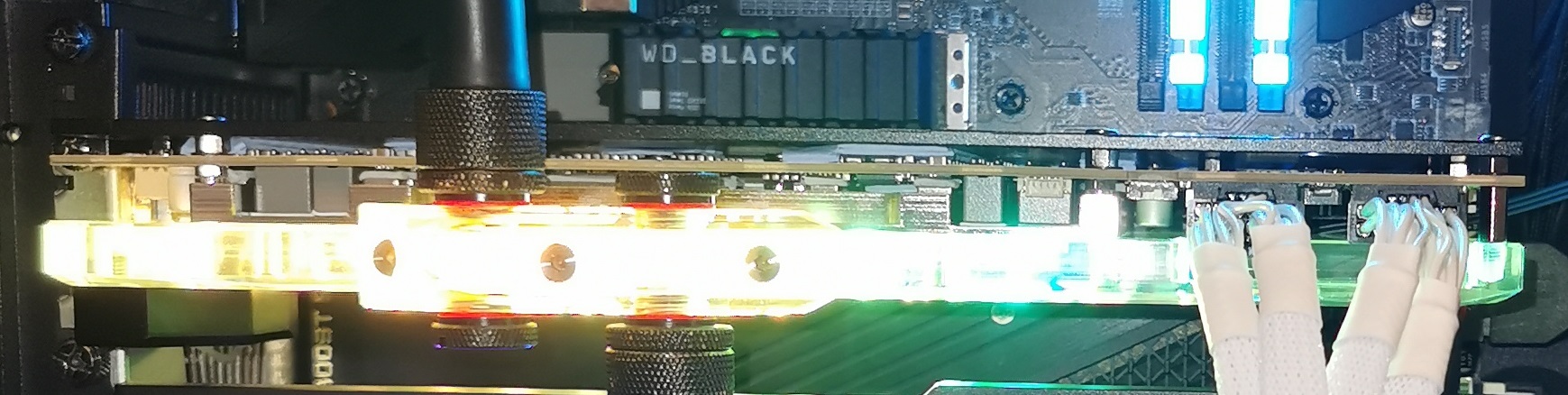

bartx3 писал(а):
какой толщины?
IMG_20230728_081737.jpg [ 2.96 МБ | Просмотров: 757 ]
IMG_20230729_154540.jpg [ 349.95 КБ | Просмотров: 752 ]
Вроде под бэк 2мм нормально вписались.
