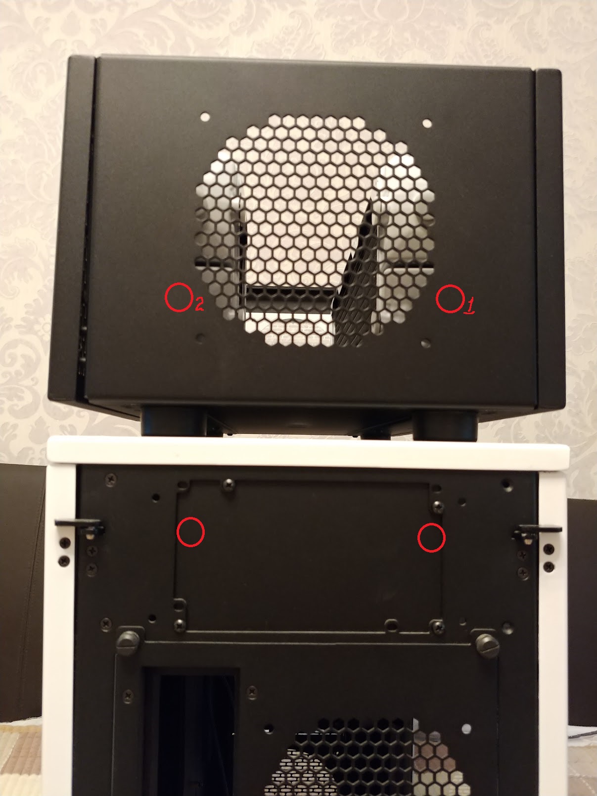

Я бы хотел этот верхний блок радиаторов сделать на быстросцепах.
Можно ли сделать так, что они торчали из выходов 1-2 ?
Back-Pedestal.jpg [ 281.42 КБ | Просмотров: 390 ]
Отцепил блок - и он без "соплей", но непонятно как это сделать, если вообще возможно.

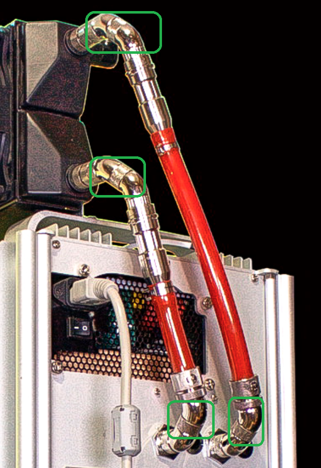

Что-то подобное как сделано у CrownA, но хотелось бы чтобы уголок был после быстросцепа:
Ну сделай, если хочешь. Я только за :D
Можно. Быстросцеп вкручивай в филлпорт. Ссылку на филлпорт я тебе дал.
Так наверху у меня уголок и так после быстросцепа (даже два уголка по 45 градусов) :D

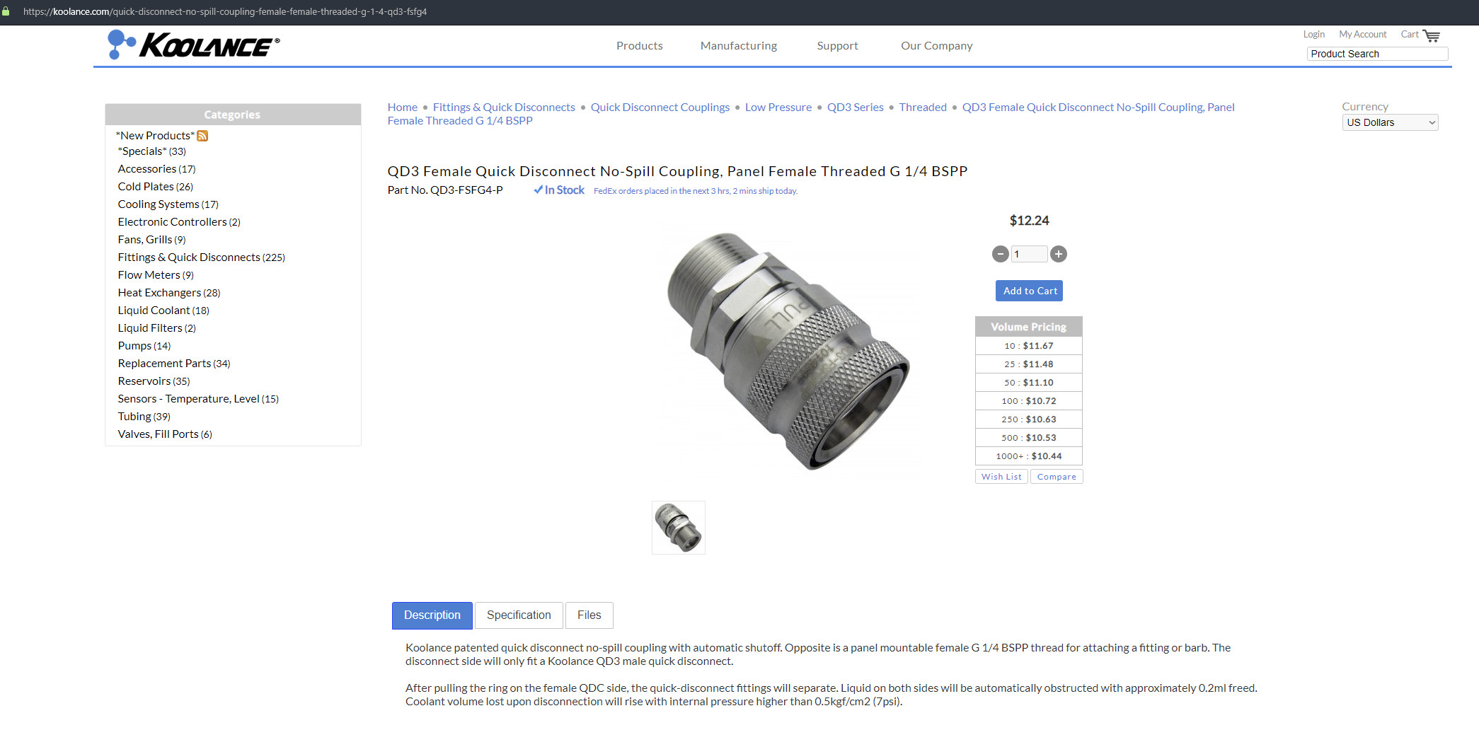

Koolance patented quick disconnect no-spill coupling with automatic shutoff. Opposite is a panel mountable female G 1/4 BSPP thread for attaching a fitting or barb. The disconnect side will only fit a Koolance QD3 male quick disconnect.
Снимок1.jpg [ 347.85 КБ | Просмотров: 370 ]
Снимок2.jpg [ 346.95 КБ | Просмотров: 370 ]
https://koolance.com/index.php?route=pr ... 44_157_157

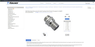

atlonn, отдельное спасибо, только я в них путаюсь пока, надо пару подобрать и есть ли они на higflow...
Эта самая пара которая будет "торчать" из задней панели СБ будет "папа" или "мама" нужно вначале решить...
Я бы рекомендовал "папа"...
ПАПА >>> https://www.highflow.nl/watercooling/aa ... fg4-p.html
Ответная МАМА >>> https://www.highflow.nl/watercooling/aa ... 10x16.html
Да, логично, чтобы папа торчал :), такая пара подойдет друг к другу?
Тут другое --- муфту(при помощи которой происходит разъединение БРС)проще/легче/удобнее тянуть на себя, нежели от себя в сторону задней стенки СБ...

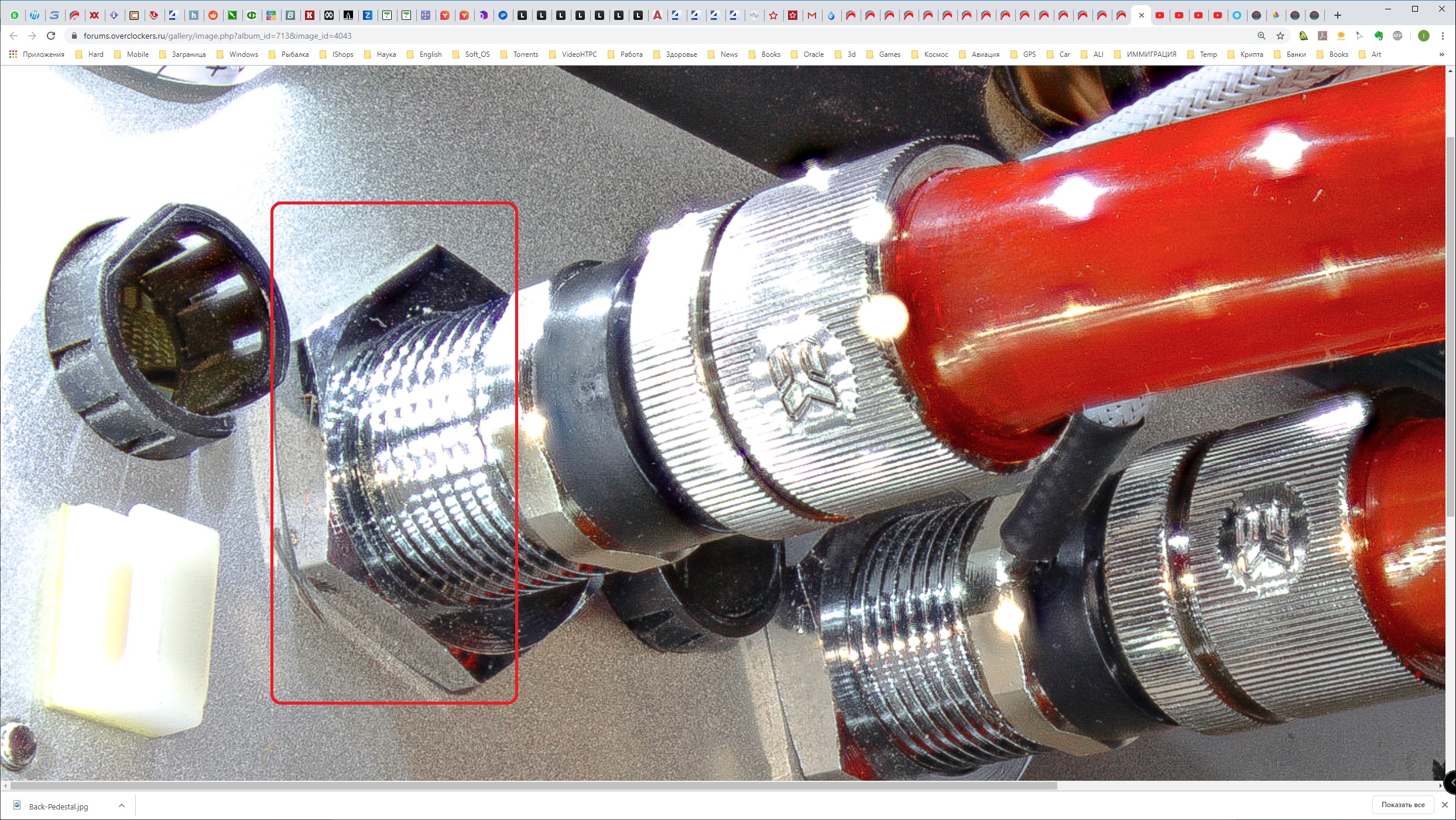

atlonn писал(а):
Понавыдумывают всяких переходников... )
Ну ему же надо как то из корпуса выйти. Если токаря знакомого нет, забесплатно филлпорт выточить, значит в магазин :D
Еще ткни в эти уголки поворотники, пожалуйста.
Это поворотные уголки от ЕК. Ни в коем случае категорически не брать! Я себе заказал на замену эти - https://ru.aliexpress.com/item/32871546 ... 33ediDetqX
При наличии указанной модели БРС не нужен токарь и не нужно приобретать переходник... :-P
