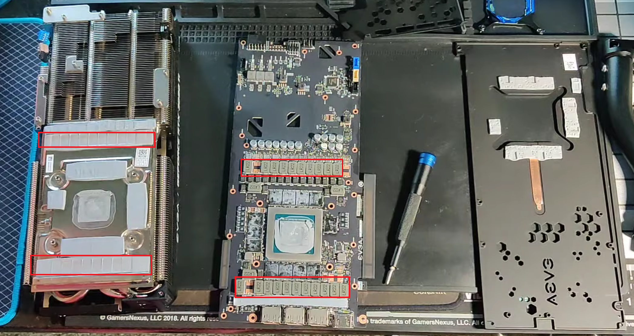

это тема пошла с 3090 у которой память расположена сзади и эта трубка помогает распределять тепло от чипов памяти равномерно по бэкплейту.

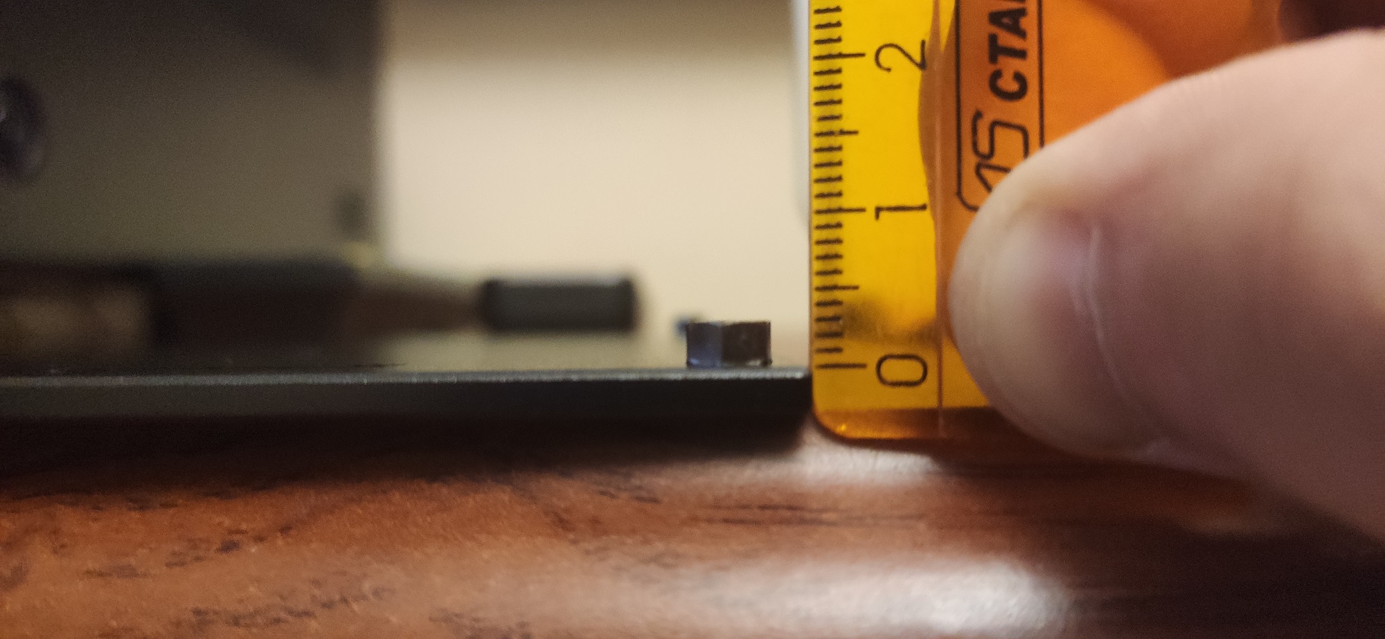

Конечно вы там в 2-3 слоя прокладок налепили чтоб его задействовать и сделать контакт, а по умолчанию в комплекте к нему прокладок не идет и активной работы он не принимает. Был бы он поближе к плате и чтоб не больше 2мм ыло и шли выступы для контакта через прокладки, тогда да.
Вот я замерил свой 3мм ну это пипец....
1690910438191.jpg [ 480.16 КБ | Просмотров: 1736 ]

И в догонку, на стоком охладе используются прокладки на этих элементах
Без имени.png [ 4.06 МБ | Просмотров: 1728 ]

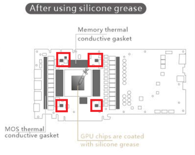

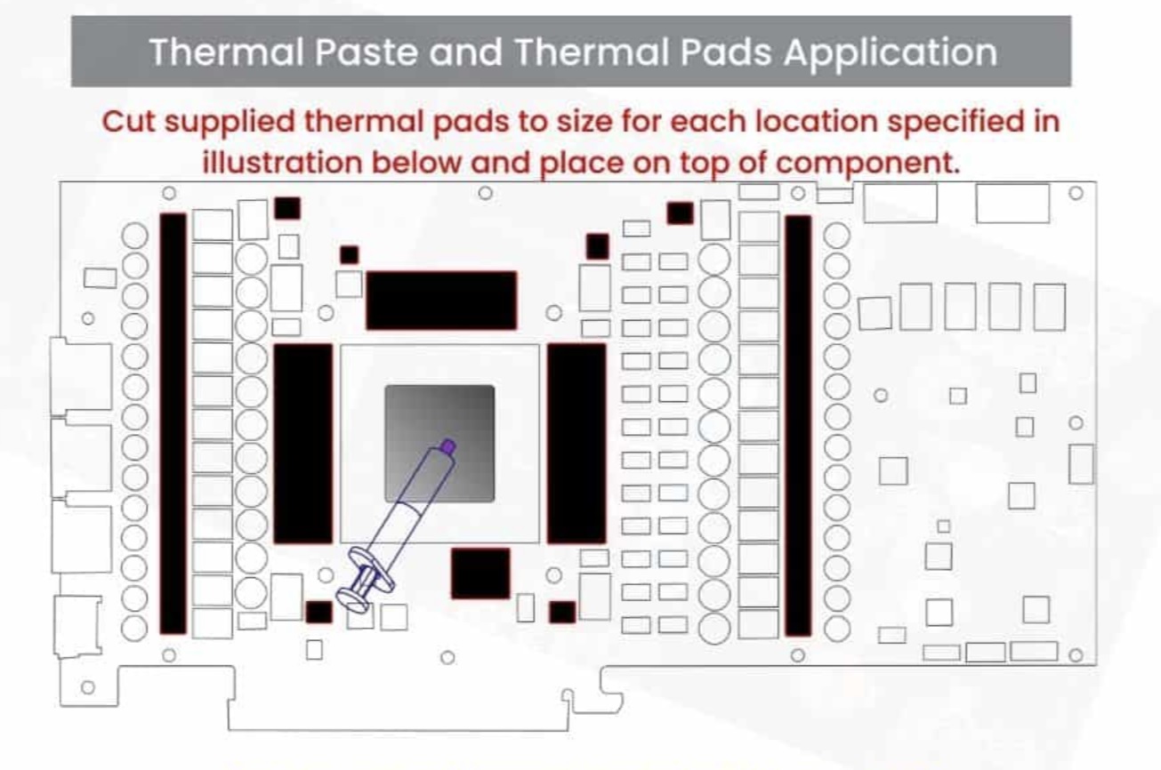

А в инструкции водоблока их там нет
Sb4f77b7a1390498fae8b966229aa3967h.png [ 75.32 КБ | Просмотров: 1728 ]
Вопрос они не греются и им не нужен теплооотвод? Тогда зачем на водухе там стоят прокладке, очень непонятная история. Толи китайская халтура толи не надо. А если надо то сколько мм пракладки там нужны?
Добавлено спустя 9 минут 41 секунду:

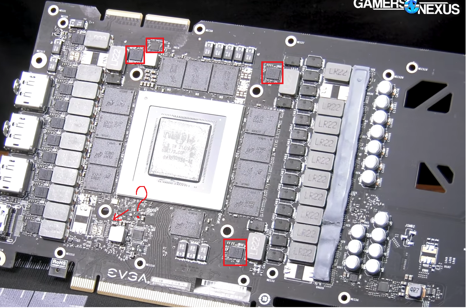

Еще забавная ситцация на схеме водоблока присутвуют 5 элементов , которые выделенны к установке прокладок, а на сток охладе там нет контакта вот:
Sb4f77b7a1390498fae8b966229aa3967h.png [ 76.48 КБ | Просмотров: 1718 ]
При этом один из 5элементов у меня на карте даже не распаян)) че там охлаждать я не пойму
Без имени.png [ 2.17 МБ | Просмотров: 1718 ]
Регистрация: 09.10.2006
По конструкции и не скажешь. Врут наверно.
Выступающие элементы, вот и получиться 2 мм.

Добавлено спустя 8 минут 36 секунд:
А вот инструкция для моего водоблока, сходство не наблюдаете -
Если нет значит и охлаждать не нужно, но если на водоблоке есть выступ, то лучше положить прокладку, может там с другой стороны распаян элемент.
наблюдаю, это инструкция от ЕК? Может тогда и не надо охлаждать те элементы где не нарисовано?

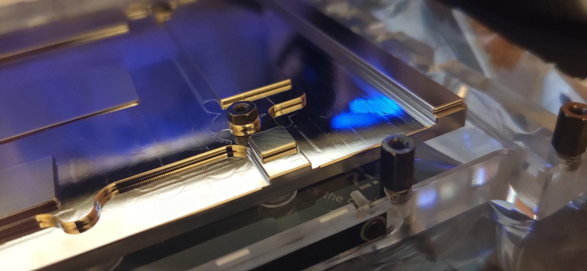

1690915450548.jpg [ 302.53 КБ | Просмотров: 1670 ]
Не распаян - забей. Схема универсальна, а у евги было несколько ревизий платы.
PS Не распаяна четвертая фаза системы питания памяти.

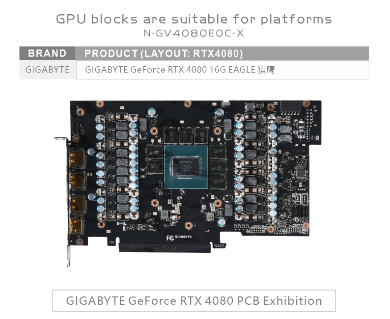

Подойдёт ли этот Bykski (N-GV4080EOC-X) - https://aliexpress.ru/item/100500515546 ... 1901500312 к Gigabyte RTX 4080 EAGLE OC (GV-N4080EAGLE OC-16GD)? На сайте Bykski по "N-GV4080EOC-X" и "GV-N4080EAGLE" поиск ничего не находит. Есть только здоровый список.
1.jpg [ 248.64 КБ | Просмотров: 1279 ]
По той же ссылке есть как бы инструкция, намекающая на то, что прокладки нарезать не нужно - https://ae01.alicdn.com/kf/S862474922a2 ... a39b3Y.jpg

Нет никаких проблем при установке водоблока от Bykski на мою видеокарту, все сошлось, ничего не нужно было пилить, прокладки из коробки тк, что нужно подошли по размеру.
Где проблемы?
Проблема - это сам разбор видеокарты. Делаю ли сейчас так, а может делали всегда. Я это делать начал с 680 молний - раскрутив все винты прогревал карту "женским" феном чтобы легко разобрать.
melondeal писал(а):
ак можно заметить на фото с вкрученным в переходник Koolance - там будет 0,1-0.2 . Вообще - зачем?
Я писал на примере своих и выше все выяснили.

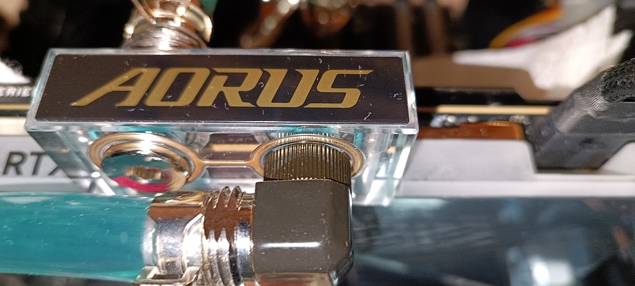

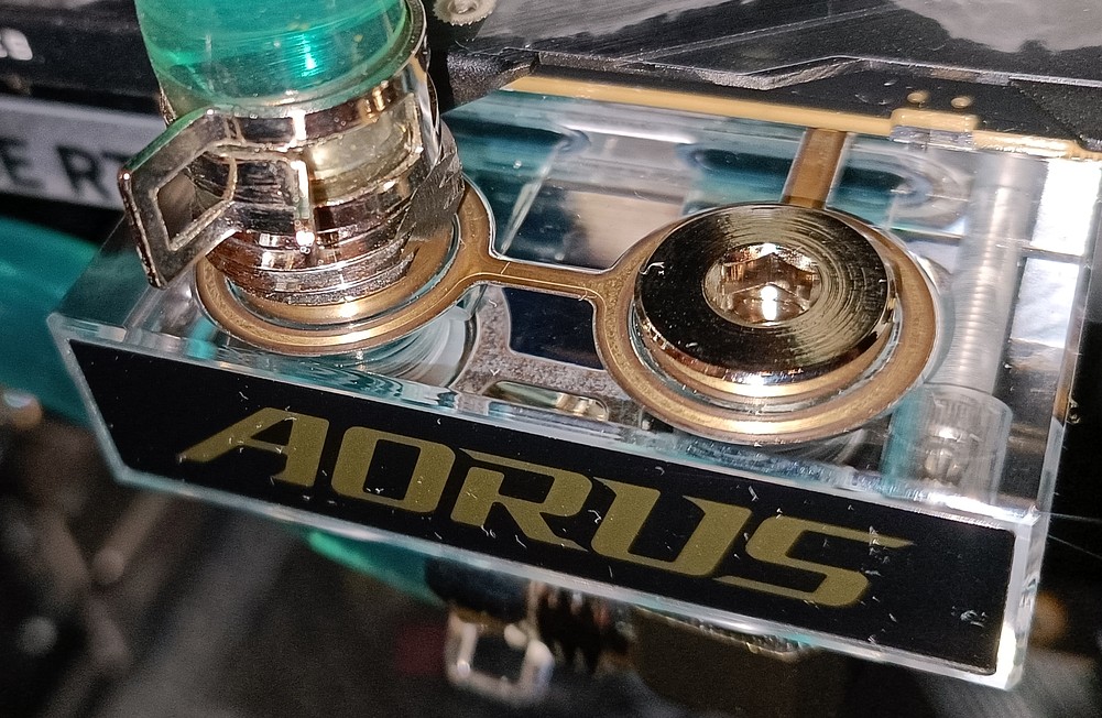

Тот самый гигабайт с водоблоком... Всё установил, вкрутил фитинги Koolance (только от руки!).
-001.jpg [ 228.11 КБ | Просмотров: 547 ]
-002.jpg [ 96.25 КБ | Просмотров: 547 ]
Через полчаса изображение пропало и LGBT-подсветка начала мигать красным, одновременно с диодом на разъёме питания. Нагрузки на карту не было. Только установил драйвера. Я тоже "счастливый" пользователь, пострадавший из-за дурацкой защиты от протечек? Симптомы очень похожи, как и у многих.
И чего теперь? Сливать жидкость, сушить и в магазин это счастье возвращать? А ведь была мысль взять INNO3D FROSTBITE, пусть и с заблокированных лимитом в 100%, но зато с нормальным водоблокм и без дурацкой защиты. Слов нет. С 2080S с водоблоком от гигабайт проблем не было все 3 года...
Вытащил карту и внимательно осмотрел места контактов-колец вокруг фитингов - не могут оно касаться и не касаются. При выключении ПК и повторном включении через 10-20 минут - карта сразу начинает мигать. Может, надо было выключить БП, но, в конце концов - а я должен? Теперь надо подумать, как полностью выгнать дист. воду из неё (промыл уже от частично синей из моего контура). Я уверен, что эту "защиту" решили впихнуть маркетологи, а они уже давно стали "аниме-барби".
