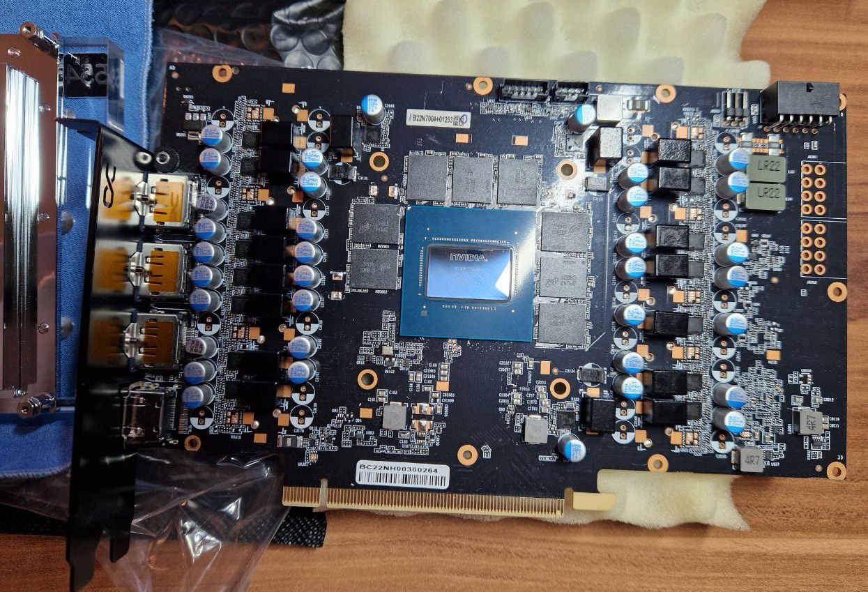

Зазоры большие. Не может помочь (уже всё - карта вне ПК). Я на имеющейся карте контакты не трогал - И да , глючит удивительно , вплоть до того , что можно касанием пальца на дорожке изменить сопротивление и оно взглюкнет
А ведь у других тоже фитинги контактов не касаются
000.jpg [ 161.82 КБ | Просмотров: 804 ]
Зачем, зачем я купился на это, ведь знал о возможных проблемах :bandhead:

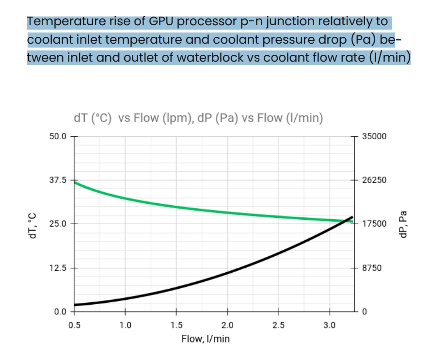

melondeal писал(а):
Вид сурьёзный. Даже очень.
Кривая дельты только смутила. Если p-n junction - это хост пот, тогда норм)

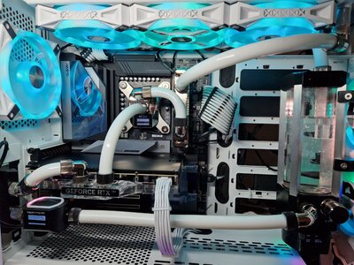

мда поставил вчера водоблок от Alphacool на Palit Gamerock 4080, придется сливать воду и все переделывать, температуры космос, GPU не контачит с водоблоком из за толстых прокладок скорее всего.
надо было перед сборкой проверить, надеялся хоть тут косяков как на Barrow и Byski не будет, а зря :diablo:

описание контура в профиле, видеокарта Palit Gamerock RTX 4080 + блок Alphacool Eisblock Aurora под данную карту, при запуске 3d Mark Time Spy температуры к примеру:

фото контура и карты
photo_2023-08-13_00-39-31.jpg [ 180.59 КБ | Просмотров: 710 ]

Беда... прокладки родные?
Ryzen 7 5800x3d CO -30, x570 Aorus Elite, DDR4 16GBx2 Ballistix 3600 cl16, ASUS RTX 5070ti TUF, Define R5, Custom Water loop

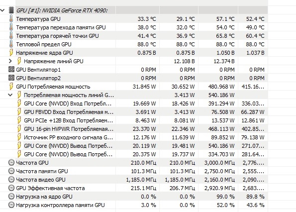

Alexey1977 писал(а):
погонял еще чуток если поток увеличить то GPU 58, Hotspot 71, Mem 42 c небольшим разгоном GPU ~3Ghz / MEM 24Ghz
Это один прогон порт ройале
1.gif [ 27.29 КБ | Просмотров: 623 ]
Если запустить минут на 45, то температуры повысятся
2.jpg [ 126.58 КБ | Просмотров: 621 ]

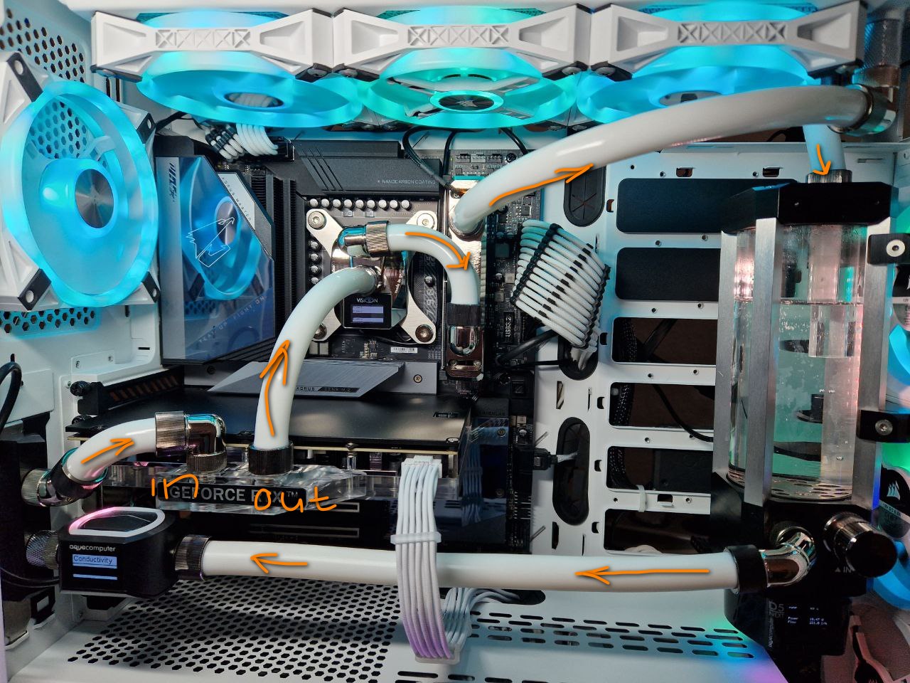

Alexey1977
Вы упомянули стрелочки..
Они показывают направление потока. То есть стрелочка, которая показывает на порт - это выход.
все верно, по ним и ориентировался, фото как подключено ниже
photo_2023-08-15_20-22-44_00.jpg [ 260.39 КБ | Просмотров: 594 ]
что то мне подсказывает что Alphacool сильно не парились), хотя для блоков под другие карты у них результаты получше.
