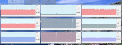

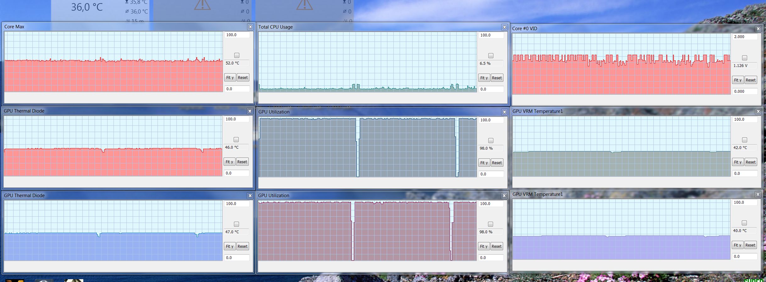

По поводу результатов. У меня сейччас карты (7970 Cross) включены последовательно, в параллель с ЦП (сходятся в банку радиатора). Конфигурация в профиле (там кажется и ссылка на фото, правда, не последняя... Нужно переснять). Итого: два рада по 2х секции (один толстый, другой в системнике - тонкий). Толстый на 1.8K, тонкий на 1.2K
4.8GHz, 1180/1850 на видео с прогретой водой дают 48-50'C на GPU и минус 3-5 градуса от GPU на VRM (43-45-47). На ЦП гдето 71-73 градуса. Это все максимум. Вода где-то в районе 37-38'C. Вентиляторы при 38 отдают 100%, при 37 - в районе 85-87% (нелинейный график).
В щадящем режиме (4.7, 1100/1500) на видео где-то 43-46 (смотря как греет воду ЦП), на ЦП не более 70 в максимуме (в принципе, ЦП что-то больно сильно греет, буду дополнительно разбираться). Вода также 37-38.
В играх все на много проще: не более 40-43 градусов на GPU, на камне в районе 60 градусов. Вода не более 35-36.
В комнате где-то 25-27 градусов.
зы. свою систему еще буду переделывать... Все это пока времянка. И, ЦП и PCH + водоблок контроллера (Aqua). Но, по последнему пока не решил (хватает радиатора).
Видео - отдельно. Пара карт. Параллельно. Пока хочется все это развязать на два контура с двумя помпами с объединением в банке первого радиатора и с отбором в колбе.
Как-то так. )
зыы. Вот, сейчас 46-47'C. Обе карты считают F@H. НА ЦП 52 градуса. Вода - 36.0'С. Вентили крутят, кажись, где-то в районе 50-60% (щадящий уши режим /меняю кнопкой с панели контроллера, если нужна производительность/).
В комнате 25.5'С. В общем, меня устраивает :)
