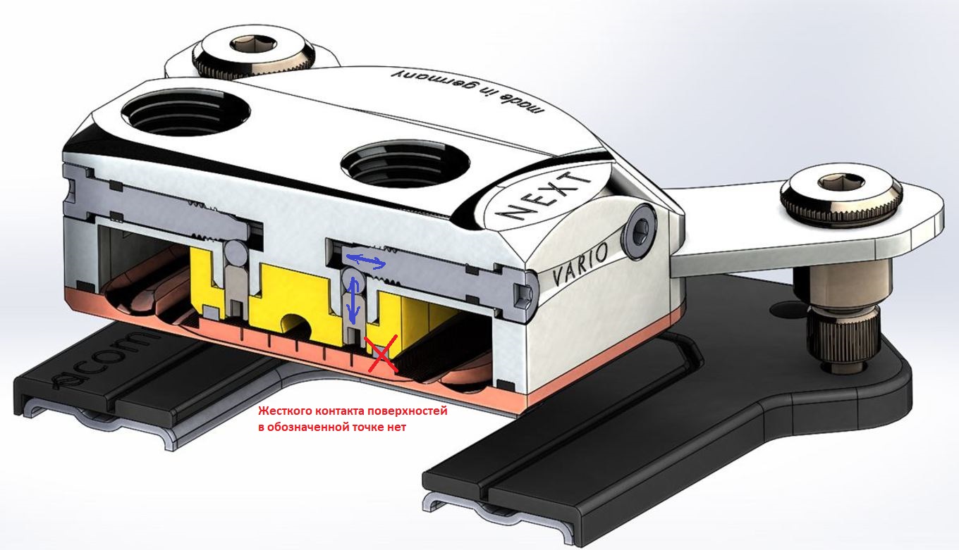

Antoshka писал(а):
а вот она и связь через металл
Хотите сказать, металлическая разгонная пластина при вращении винтов с усилием давит на основание и гнёт микроканалы? Напомню что медь, из которого изготовлено основание, металл не только весьма пластичный, но и сравнительно слабо пружинящий благодаря своей пластичности.
По моему по вашей же картинке отчётливо видно что разгонная пластина и основание имеют зазор, но к повехности с микроканалами прилегает резиновая прокладка. Вот через неё-то воздействие и передаётся.

k2viper писал(а):
что никакой деформации основания путём давления разгонной пластины на основание с микроканалами не происходит.
Естественно. Винты деформируют подошву водоблока.
Регистрация: 28.02.2008
Откуда: Калининград
Фото: 99
Как, если винты варио непосредственно с подошвой не контактируют?
Зато имеют конические концы и штифты/винты в разгонной пластине, которые при вращении винтов варио и двигают разгонную пластину по осям.
Нарисуй поверх аквовского рисунка вектора сил, которые по твоему мнению деформируют подошву водоблока при вращении варио винтов. Моя версия ниже
cuplex_kryos_NEXT_Acetal_Kupfer_20_8EC72A9EAAD3419C94C10DE9E47EE535.jpg [ 184.07 КБ | Просмотров: 689 ]
Мой вывод: жесткого контакта между смещаемой коническими винтами разгонной пластиной, и подошвой блока нет, поэтому если деформация основания и есть, то с таким же успехом можно щелбанами поверх установленного блока щёлкать и следить за изменением температур. А функция Vario этого блока, если вообще даёт какой-то эффект, то за счёт изменения угла и распределения потока создаваемого разгонной пластиной. А не за счет деформации и лучшего прилегания основания, как рекламирует Аква.
А что, расположение или толщина разгонной пластины даёт какой то эффект? :D
Винты двигают жёлтую деталь (это чётко и ясно показано в официальном ролике), она давит на подошву, деформируя её. Подобный эффект есть и у ЕК водоблоков - разгонные пластины различной толщины по-разному деформируют подошву, меняя пятно контакта.

CrownA писал(а):
ты ни разу не инженер, не умеешь читать чертежи и схемы и не понимаешь принципов работы аквовской механики, только то и всего
Дядя инженер, а не мог бы ты мягко объяснить, как аквовская разгонная пластина деформирует медное основание, когда оказывает давление на основание через резиновое кольцо?
И что происходит с медным основанием, когда оно деформировано а деформирующее усилие снято, ведь медь такой пружинистый металл (нет).
А если резинового колечка нет, то металл разгонной пластины под напором винтов давил бы прямо на микроканальный движок и... что инженер думает, произошло бы? Мой не инженерный взгляд говорит что микроканалы под таким давлением начнут деформироваться и гнуться, причем необратимо. Как назло, в центре прочность микроканалов на загиб ослаблена пропилами.
Вывод из всего этого я делаю однозначный - никакой деформации основания путём давления на него разгонной пластины не происходит, а эффект если и есть, то мизерный и за счет изменения потока разгонной пластиной.
Нет ) различная толщина разгонных пластин в водоблках ЕК выполняет другую функцию никак не связанную с деформацией подошвы ) Подробное объяснение.
Никак, тебе об этом 100500 раз уже сказали. Деформируют основание регулировочные винты - тебе об этом 100500 раз уже сказали.
Изобрази вектора сил, которые деформируют основание в результате вращения винтов.
Я изобразил.

k2viper,
1) По-вашему, есть ли жесткий контакт между желтой пластиной и П-образным штырем (вертикальный, вы на нем еще типа векторы нарисовали)?
2) Почему для изменения геометрии медной базы на 1/100 мм нужен жесткий контакт между желтой пластиной и базой? Есть хоть малейшие намеки на доказательство/теорию?
Ваше мнение относительно финального эффекта мне понятно, у меня приблизительно такое же, но я не понимаю, что тут такого сверхъестественного в изменении геометрии на 1/100 мм, это обычный процесс. Фактически при 3 мм толщине медной базы (цифра из головы), это сдвиг на 0.33%. Все металлы изменяют геометрию на определенную величину при определенной силе. Можете доказать, что вы правы? Так как маркетинг, маркетингом, но производитель заявляет именно изменение геометрии подошвы. Мне не очень симпатизирует aquacomputer в принципе после переписки с ними (а у меня споры с ними практически по каждому продукту), но я не думаю, что эта компания будет заявлять публично то, чего нет, а вот недоговаривать/недопоказывать/недоинформировать легко!
Дело в том что изменение геометрии на 0,01мм это очевидная профанация, которая если и происходит, то заявленного эффекта дать не в состоянии. Типичная толщина слоя термопасты составляет 0,05-0,10мм или в 5-10раз больше чем заявленная 10мкм деформация.
