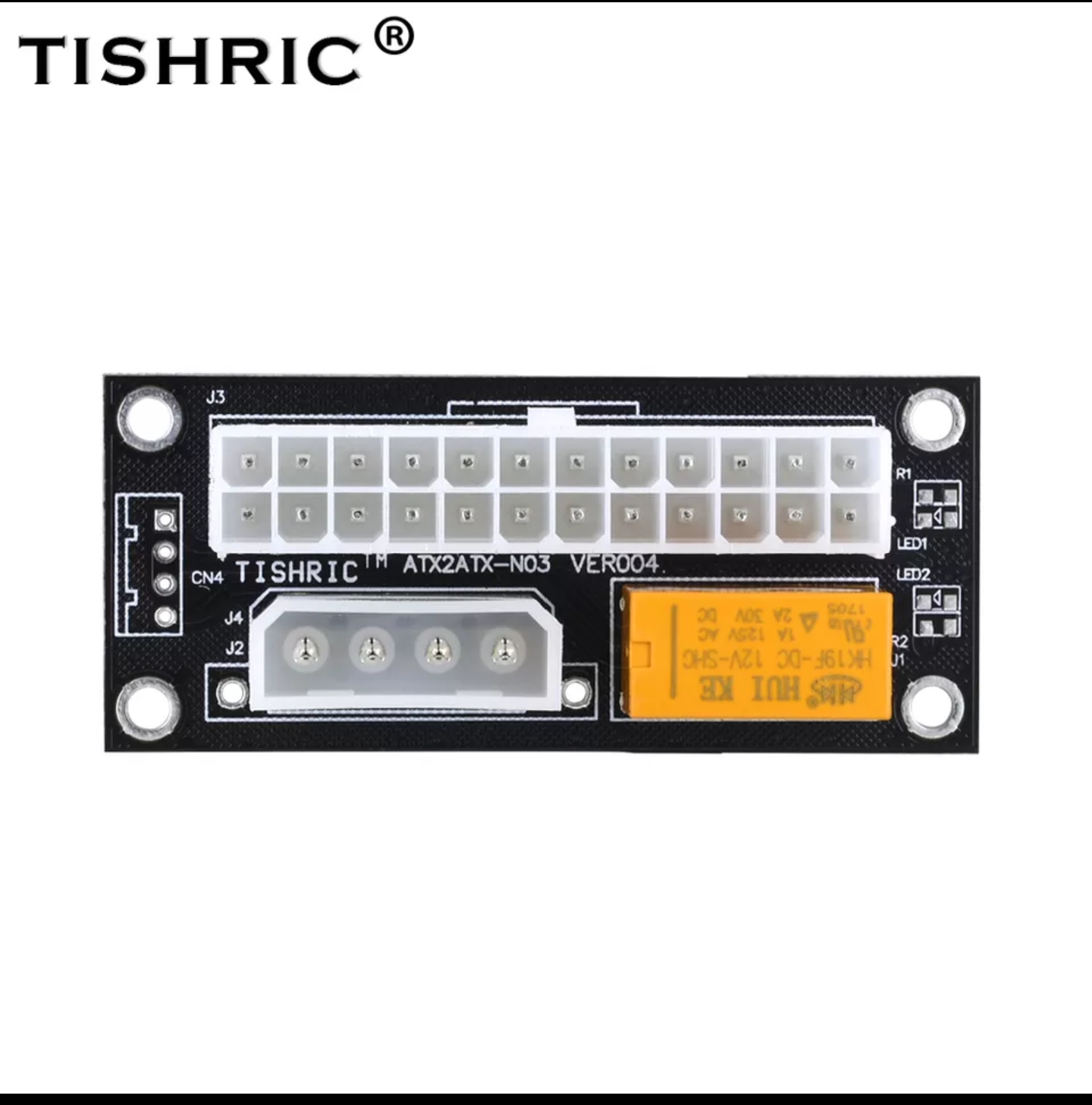

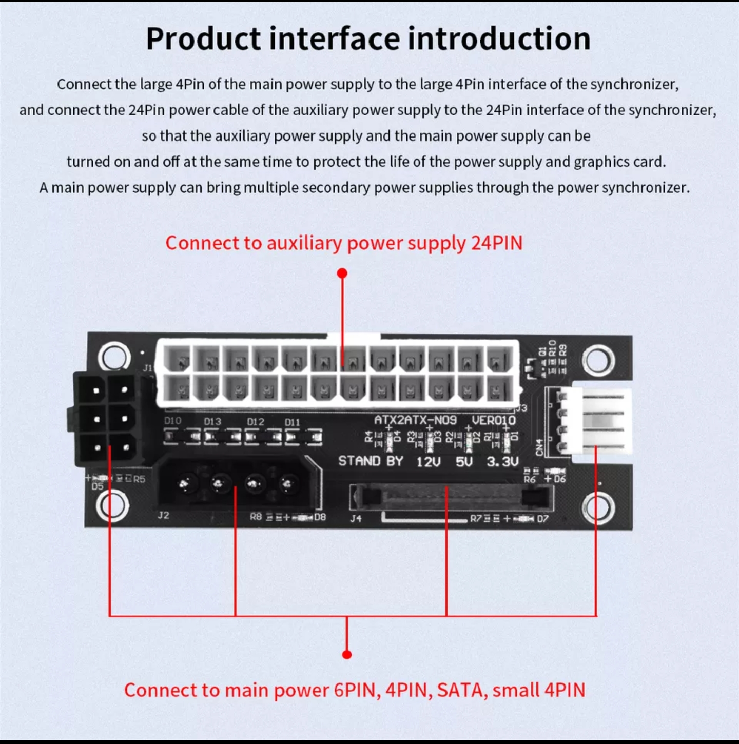

Регистрация: 20.02.2008
Так парни квадра приехала, вентиляторы регулирует на моем расстоянии (уменьшил до 4.5 метров)по аквабасу с одним установленным сплиттером на самой акваэрро (не стал ставить его в середине по рекомендации аквы)
Теперь надо преодолеть следующую проблему которую я себе героически создаю
Надо тушить второй блок питания (удалённый) в момент отхода сб в сон или выключения
Синхронизатор с Али решит мне эту задачу?
Есть нюансы использования этих майнерских штучек?

По идее, достаточно замыкать зелёный провод на чёрный на удалённом БП для включения. Как на перемычках делают, которые БП без материнки включают. Соответственно, должно быть достаточно реле на 12В, которое будет запитано от БП компа и будет замыкать 2 провода, которые пойдут к этим контактам удалённого БП. Разъёмчики molex (для запитки реле) и 20/24 pin ATX найдутся в продаже в любом магазине, а к релюхе подпаять 4 провода придётся. Не сложно совсем.
По майнерским фигням — не знаю.
SERO91988 ну там висит 16 200 мм вентилей и двойной топ с d5 пока работают только вентиляторы все нормально когда в дополнение к ним вступают две помпы греется молекс который я кинул от основного блока
Nap ну вот что то похожее киты продают с релюхой
Screenshot_2022-09-05-23-32-13-78_57e717c094f371a1dada6567a1123b99.jpg [ 346.17 КБ | Просмотров: 444 ]
Сам не хочу паять
На работе на "кошках" эксперименты проведу
