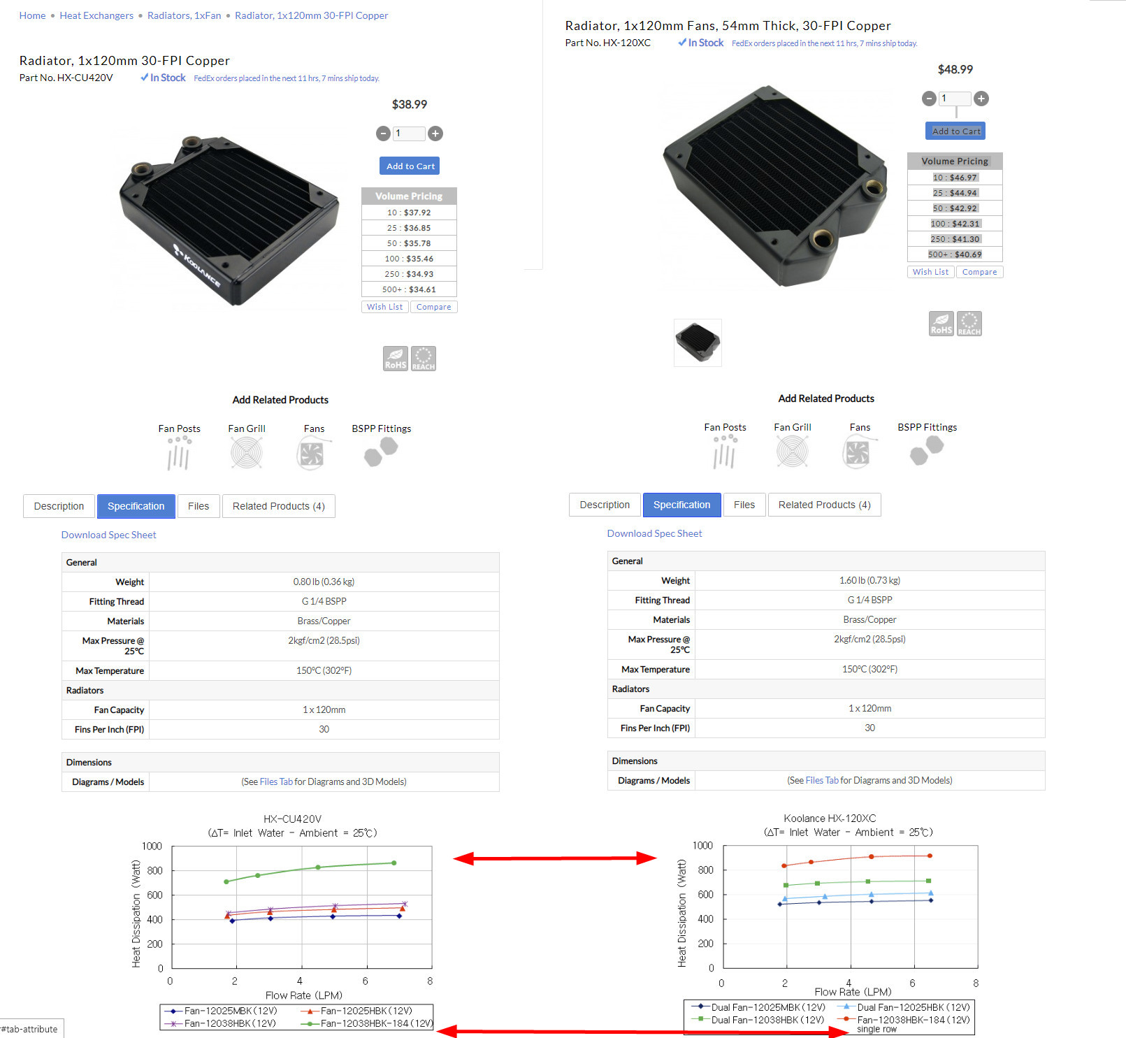

Регистрация: 11.03.2008
Откуда: Норильск...
Снимок1.jpg [ 384.45 КБ | Просмотров: 459 ]
И это жирный радиатор в крайне-плотном исполнении грубо говоря наравне с дохлым при такой-же плотности...
А ежели оставить тонкий в таком плотном исполнении, а к жирному применить "обычную" редкую плотность, то ... угу, уже не всё так однозначно... ;)
